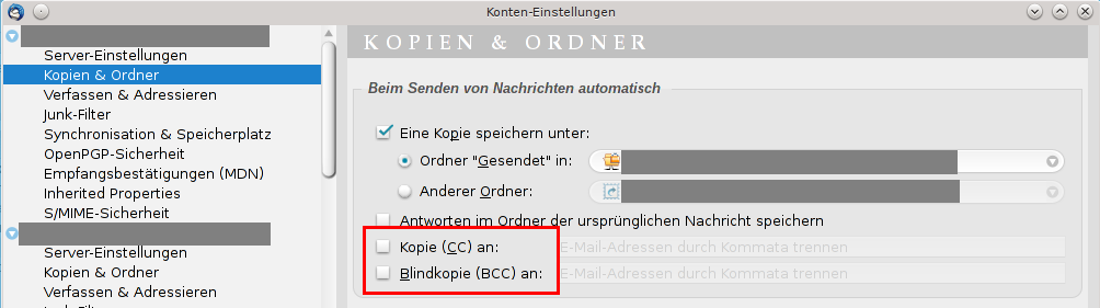

    Hallo mausebär,
    bitte überprüfe in den Konten-Einstellungen der jeweiligen Konten, ob im Abschnitt Kopien & Ordner ein Haken bei "Kopie (CC) an:" oder "Blindkopie (BCC) an:" gesetzt ist:
    Falls nicht, dann beim WEB-Auftritt des jeweiligen Providers in den Einstellungen überprüfen, ob solche "Dienstleistungen" gesetzt sind.

    ...die Einstellungen unter "Kopien und Ordner" hab ich natürlich sofort überprüft, dort sind keine entsprechenden Haken.
    auf der Provider-Webseite (1&1) hab ich nachgeschaut, auch dort sind keine verdächtigen Einstellungen zu finden... (ich hab da in der letzten Zeit auch nichts angefaßt).
