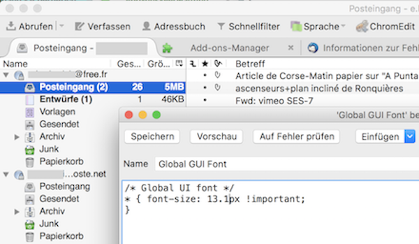

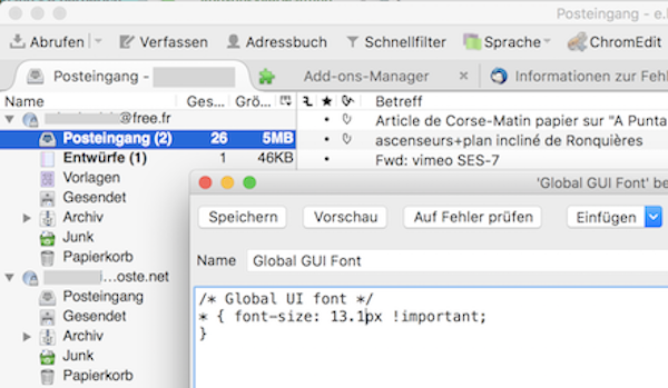

    • Gehe ins Menü Extras und öffne den Add-on Manager,
    • zeige die Rubrik Benutzer-Styles an, klicke auf "Neuen Style erstellen", gib ihm einen Namen, kopiere den folgenden Code und füge ihn in das Fenster des neuen Style ein (siehe auch den unten angehängten screen shot) :
    /* Global UI font */
    * { font-size: 13.0px !important;
    • klicke auf den Button "Vorschau", wechsele in das Tab mit deinem Posteingang und überprüfe die Schriftgröße in allen Bereichen der Benutzeroberfläche von TB
    • wenn sie dir zu groß/zu klein erscheint, wechsele wieder in das Style-Fenster, vermindere/erhöhe die Zahl der Pixel um einige Zehntel, klicke wieder auf Vorschau und überprüfe die Änderung im Tab Posteingang
    • wenn das Ergebnis zufriedenstellend ist, gehe zurück ins Style-Fenster und klicke auf den Button "Speichern". Schließe das Style-Fenster.
