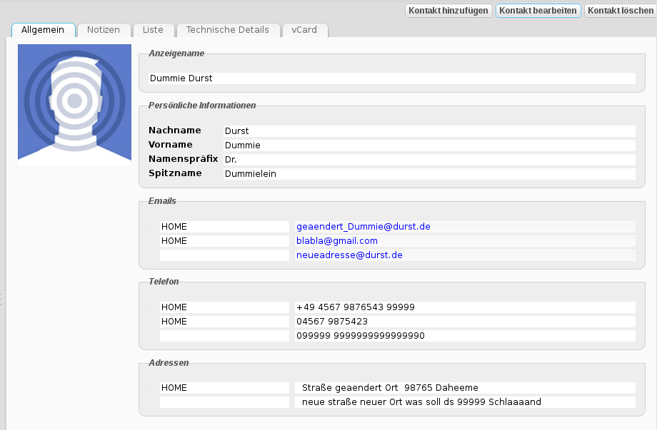

    Im Screenshot ist dieser Datensatz zu sehen.
    Die nachträglichen Änderungen sind durch das Wort "geaendert" (Adresse) und in den angefügten "Neunen" zu erkennen.
    Neu eingefügte Daten sind am Namen oder an den vielen Neunen zu erkennen.
