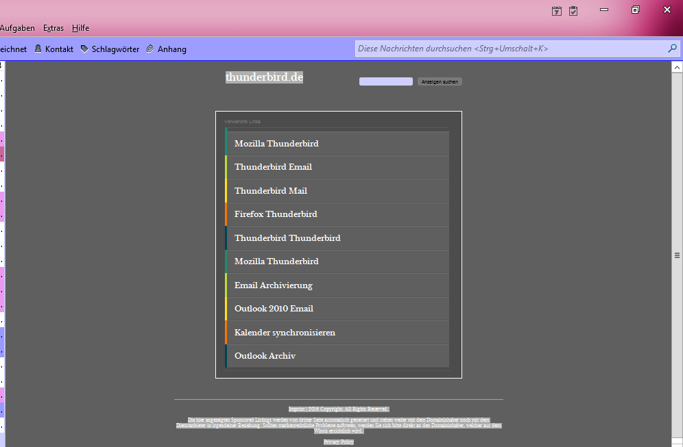

    hallo,
    seit einigen tagen wird mir beim öffnen/starten von thunderbird eine seite verwandter links (s.anhang) von drittanbietern angezeigt.
    woran liegt es? habe ich evtl. versehentlich eine verkehrte einstellung vorgenommen?
    hat jemand eine idee, wie ich die normale tb-startseite beim öffnen wiederbekomme, danke.
    mfg :(

    Hallo!
    Du hast in Thunderbirds Einstellungen (vielleicht auch unbemerkt) die "Startseite" verstellt. Die Startseite zeigt bei Dir auf "thunderbird.de". Diese Domain hat absolut NICHTS mit dem Programm Mozilla Thunderbird zu tun und hat auch nichts mit unserer Hilfe-Seite "Thunderbird Mail DE" zu tun. Die Domain gehört zu einer dieser ungeliebten Domain-Parking-Firmen, die versuchen mit den Domains Geld zu machen.
    Kontrolliere und korrigiere Thunderbirds Startseite. Dazu klickst Du auf Standard wiederherstellen in folgendem Dialog:
    [lexicon='Einstellungen - Allgemein',''][/lexicon]
