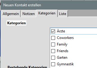

    Bisher habe ich kein Weg gefunden alle Einträge in einer Kategorie auf einmal zu selektieren. STRG-A geht nicht.
    Kann man eine neue LEERE Kategorie anlegen? Ich habe nicht gefunden wie das geht.
    Das geht nur beim anlegen oder ändern eines Kontakts.
    Kontakte löschen:
    Rechtsklick auf eine Kategorie unterhalb des Adressbuchnamens , dann Kategorie entfernen.
    Es sollte nur die Kategorie gelöscht werden.
    Mehrere Kontakte einer Kategorie zuordnen:
    Die Kontakte markieren und dann auf die Kategorie schieben.

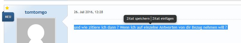

    und wie zitiere ich dann ? Wenn ich auf einzelne Antworten von dir Bezug nehmen will ?

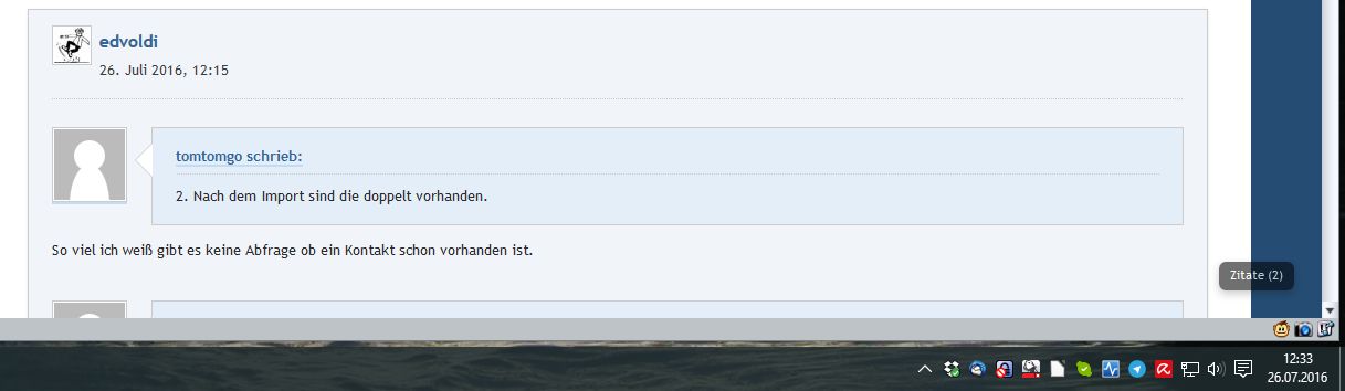

    Text mit der Maus markieren und dann oben auf "Zitat einfügen" klicken.
    Dann sollte sich eine neue Antwort öffnen mit dem Text drin.
    Weitere Texte dann "Zitat speichern" dann kommt unten rechts auf dem Bildschirm eine Anzeige.
    Wenn Du dann darauf klickst kannst Du Dir die Zitate aussuchen.
