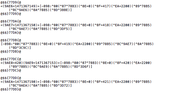

    • 23. August 2016 um 00:21
    Zitat von David Schraven
    Ich habe mir im Texteditor die abook.mab abgesehen. Ihre Header sehen anders aus, als die der anderen abook.mab. die ich zwischendurch automatisch angelegt hatte.
    Nämlich so wie unten:
    Kann das das Problem sein? Muss man den Header ändern? Oder wurde der beim Update verändert?
    Ich glaube nicht, dass diese Headerzeilen beim letzten Update geändert wurden.
    Aber es war sicher eine gute Idee, sich diese Zeilen anzuschauen, denn wenn ich deine mit denen meiner abook.mab Datei vergleiche, sehe ich doch einige Unterschiede.
    Ich habe inzwischen ebenfalls ein neues Profil erstellt und mir die Headerzeilen der neuen, jungfräulichen abook.mab Datei angesehen.
    Sie stimmen mit denen meiner (schon sehr) alten abook.mab Datei überein, bloß dass die alte Datei einige zusätzliche Zeilen hat. Das lässt sich vielleicht so erklären, dass die Entwickler inzwischen etwas im Adressbuch-Code geändert haben.
    Wenn ich deine Headerzeilen mit denen in meiner alten abook.mab Datei vergleiche, fällt auf, dass die 3. Zeile bei mir völlig anders ist. Außerdem hat deine etliche Zeilen, die bei mir "fehlen".
    Woher diese Zeilen bei dir stammen, kann ich nicht sagen. Eine Möglichkeit wäre vielleicht, du hast irgend wann einmal ein Adressbuch importiert, dann die dadurch erzeugte Datei "impab.mab" im Profil umbenannt in "abook.mab" und die originale, "leere" Datei abook.mab gelöscht. Eine andere die, dass deine abook.mab Datei noch älter ist als meine.
    Nach dem Misserfolg der bisherigen Tests bin ich etwas unsicher, ob es sich tatsächlich um den o. g. Bug handelt. Vielleicht ist die abook.mab Datei einfach korrupt, obwohl es mich dann wundert, dass die Adress-Autovervollständigung noch funktioniert. Aber vielleicht ist das auch kein Widerspruch ...
    Werden die Kontakte des Persönlichen AB in der Kontakte-Sidebar eines Verfassen-Fensters angezeigt?
    Ich möchte jetzt noch folgenden Test vorschlagen:
    • lege eine Kopie deiner aktuellen Datei abook.mab an und öffne sie mit Text-Edit
    • öffne ebenfalls die im neuen Profil erstellte "leere" Datei abook.mab und kopiere die Headerzeilen
    • fûge diese Zeilen in der Kopie der aktuellen Datei abook.mab ein anstelle der vorhandenen Headerzeilen und speichere die Änderung
    • im alten Profil (oder auch im neuen Profil) tausche temporär die aktuelle Datei abook.mab gegen die veränderte Datei aus und starte TB.
    Zusatzbemerkung: der Austausch der Dateien muss unbedingt bei beendetem TB gemacht werden.
    Unter Mac OS X muss Thunderbird (wie übrigens fast alle anderen Programme) beendet werden über das Menü "Thunderbird" > Thunderbird beenden" (oder Cmd + Q); ein Klick auf den roten Punkt in der oberen linken Fensterecke schließt nur das Fenster, beendet aber nicht das Programm.
    Wenn auch mit der so veränderten abook.mab Datei die Fehlermeldung erscheint und keine Adressen im Persönlichen AB angezeigt werden, verstärkt sich der Verdacht auf eine korrupte Adressbuchdatei.
    In diesem Fall bitte ich dich, deine originale abook.mab Datei wieder im Text-Editor zu öffnen und ungefähr die untersten 20 Zeilen zu kopieren und einzustellen.
    In einer funktionierenden abook.mab Datei sehen sie in etwa so aus:

    Noch eine Frage in die Runde an die Experten:
    weiß jemand, ob beim Synchronisieren des Thunderbird Adressbuchs die Headerzeilen in der abook.mab Datei verändert oder "bereichert" werden?
    EDIT:
    Überprüfe auch noch, ob abook.mab nicht etwa schreibgeschützt ist: Rechtsklick > "Informationen" (oder Cmd + I)
    In dem oben verlinkten Bug-Bericht habe ich einen "Workaround" gefunden, mit dem ein von dem Bug betroffener Nutzer sein Persönliches AB anzeigen konnte:
    gehe in Extras > Add-ons > Erweiterungen, klicke auf den Button "Deaktivieren" einer beliebigen Erweiterung und danach auf "Jetzt neu starten".
    Nach dem Neustart sollte das Persönliche AB mit allen Kontakten angezeigt werden
    Dieser Workaround wirkt nur jeweils ein Mal, nach Beenden und Neustart von TB erscheint wieder die Warnmeldung und das Persönliche AB fehlt.

    Lieber Mapenzi,
    Noch mal vielen Dank für Deine Geduld!!
    ich habe alles ausprobiert.
    1) Die neue abook.mab bei abgeschaltetem TB mit Textedit geöffnet und den Header rauskopiert. Und in die alte abook.mab kopiert und dann beide Dateien ausgetauscht. Hat nicht geklappt.
    2) Die neue abook.mab bei abgeschaltetem TB mit Textedit geöffnet und die Adressen aus der alten abook.mab dort hineinkopiert und die alte abook.mab entfernt.. Hat nicht gekleppt.
    3) den Workaround ausprobiert. Hat nicht geklappt.
    Ich habe Dir den Screenshot mit den letzten Zeilen der abook.mab hochgeladen.
    Ich bin mittlerweile echt frustriert. Den Update hätte ich mir wohl schenken sollen. Ich vermute, die Steuerungszeichen werden nicht erkannt.

    Hallo David,
    die letzten Zeilen deiner abook.mab Datei sind unauffällig.
    Ich habe inzwischen auch die Header-Zeilen deiner Datei in meine abook.mab Datei eingefügt anstelle meiner Header-Zeilen mit dem Ergebnis, dass mein Persönliches AB nach wie vor problemlos angezeigt wird. Daran liegt es also offenbar nicht.
    Weder deine Header-Zeilen noch die unteren Zeilen sprechen für eine korrupte abook.mab Datei.
    Ich bin auch nach wie vor der Meinung, dass das letzte Update nicht für das Problem verantwortlich ist.
    Leider hatte Ich vergessen dich zu fragen, ob du beim ersten Start in dem neuen Profil - also noch vor dem Austausch der abook.mab Dateien - ebenfalls die Fehlermeldung bekamst.
    Deshalb solltest du jetzt noch den folgenden wichtigen Test durchführen:
    beende Thunderbird und verschiebe die originale "problematische" abook.mab Datei aus dem alten Profilordner temporär an einen anderen Ort, z. B. auf den Desktop.
    Starte TB, der jetzt eine neue, jungfräuliche abook.mab Datei anlegt.
    Wenn beim Start keine Fehlermeldung erscheint und das neue "Persönliche AB" angezeigt wird, versuche einige Adressen einzutragen.
