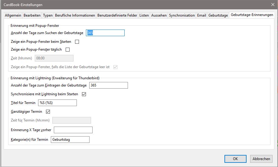

    Hallo Wayne,
    warten mal, bis jemand online kommt, der diese Funktion benutzt. Ich selbst benutze sie nicht, weil ich bereits aus den Zeiten vor Cardbook einen Kalender mit den Geburtstagen hatte. Ich vermute aber, Du hast den Suchzeitraum unter dem Tab "Geburtstage-Erinnerungen" zu klein eingestellt.

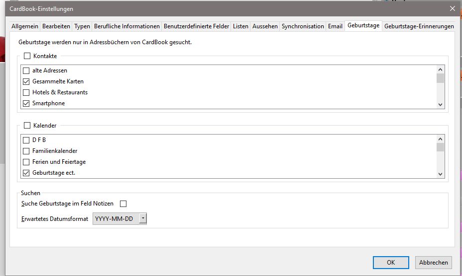

    Hallo wayne,
    das sind meine Einstellungen:
    Du musst natürlich im TAB Geburtstage das/die Adressbuch/bücher und den Kalender auswählen die Du benutzen möchtest.
    Wenn Du die Auswahl getroffen hast, klickst Du unter Extras auf "Liste der Geburtstage ansehen"
    Dann erscheint Deine Geburtstagsliste, erscheinen keine Daten hast Du was falsch gemacht.
    Wenn Daten erscheinen klicke auf Synchronisieren.
    Dann sollten Daten im Kalender erscheinen, aber Achtung die Geburtstage werden erst ab dem heutigen Datum in den Kalender eingetragen.

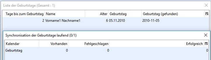

    Hallo EDV-Oldi,
    bin nun ein Schritt weiter.
    Habe wohl im Tab "Geburtstage" herumgespielt und nun wieder das richtige Datumsformat eingestellt:
    Jetzt sind die Geburtstage in der Geburtstagsliste.
    Leider klappt das Synchronisieren/Eintragen in den Kalender noch nicht.

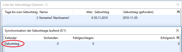

    Hallo EDV-Oldi,
    ja, habe den Kalender "Geburstag" neu angelegt.
    Wie man im Screenshot erkennt ist dieser ja auch ausgewählt:
    Man kann auch händisch Termine in diesen Kalender eintragen...
    Das Debug-Log zeigt während der Aktion auch keinen Eintrag.
