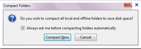

    Zitat von Stefan Bender
    Kann es sein, dass Thunderbird das unter bestimmten Bedingungen (Update, Gesamtspeicherverbrauch überschreitet Grenze..) automatisch macht?
    Unter Standard-Einstellungen zeigt TB ein Pop-up Fenster an, wenn durch das Komprimieren der Ordner eine Platzersparnis von 20 MB erreicht werden kann.
    Vielleicht hast du in diesem Pop-up den Haken entfernt vor "Immer fragen vor dem automatischen Komprimieren", dann komprimiert TB sozusagen "im Hintergrund".
    Das kannst du überprüfen in Extras > Einstellungen > Erweitert > Allgemein > Konfiguration bearbeiten, dann die Einstellung "mail.purge.ask" suchen:
    der Wert der Einstellung steht standardmäßig auf "true". Falls er bei dir "false" ist, bedeutet es, dass du irgend wann mal den Haken entfernt hast.
    Wenn du das Pop-up vorziehst, kannst du den Wert durch Doppelklick auf "true" ändern.
    TB zwingt nicht zum komprimieren, da man das Pop-up schließen kann, ohne zu komprimieren.
