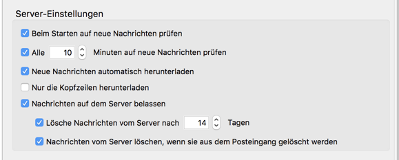

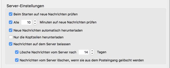

    Bevor du die Nachrichten aller Konten erneut herunter lädst, solltest du die Server-Einstellungen aller POP-Konten überprüfen.
    Standardmäßig werden beim Erstellen eines Kontos folgende Einstellungen angelegt:
    Wenn du die Standard-Werte nicht geändert hast, werden nach dem Löschen der popstate.dat Dateien zumindest die Nachrichten der letzten zwei Wochen in den neuen Posteingang herunter geladen.
    Falls du allerdings jegliches Löschen von Nachrichten deaktiviert hast, musst du dich auf Tonnen von alten E-Mails gefasst machen.
    Du kannst selbstverständlich zunächst im Webmail deiner Postfachanbieter überprüfen, wie groß dort die Posteingang-Ordner sind bzw. aus welchem Zeitraum die noch gespeicherten Nachrichten stammen.
