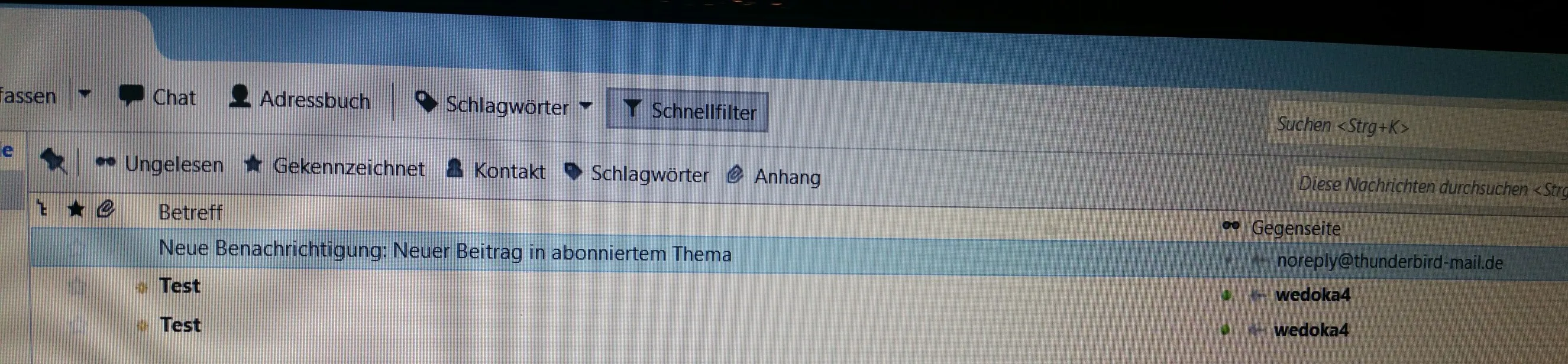

    Hallo Leute
    Ich habe eine Frage zu folgenden Problem.
    Seit ca 4 Wochen erhalte ich alle Mails im Posteingang doppelt.
    Benutze Thunderbird seit Jahren und hatte nie ein Problem.
    Vorausschicken möchte ich auch noch, das ich nicht im geringsten irgend eine Einstellung vorgenommen oder geändert habe.
    Das Problem ist mit einmal aufgetaucht.
    Meine Vermutung als leihe geht nun dahin das es vielleicht am Update liegt.Da es laut Protokoll Zeitlich passen würde.
    Wollte es mit einer Systemwiederherstellung probieren, ging aber nur bis zum 4.12. und das Update war am 30.11
    Danke im voraus
    Werner

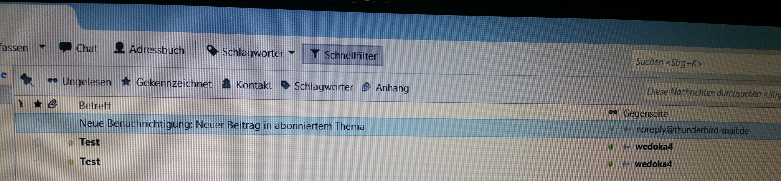

    Hallo Peter
    Danke für die Begrüßung.
    Habe alles so gemacht aber keinen Erfolg.
    Auch wenn ich mir eine Mail selbst schicke bekomme ich immer zwei.Ich kann beide normal öffnen und haben die selbe Zeit des Empfangs.
    Unterordner habe ich 8 und komprimiert hatte ich bis dato die Ordner nicht habe ich gleich nachgeholt.Und alle Ordner Repariert.
    Gruß Werner

    Du benutzt noch das (IMHO veraltete) POP3. Ist das, was du in deinem "Screenshot" zeigst, der gemeinsame Posteingang (wo alle POP3-Konten ihre Posteingänge gemeinsam hinklatschen) oder ist das der Posteingang eines Kontos? Hintergrund der Frage: Kommen die beiden Mails wirklich bei einem und dem selben Konto 2x an, oder kommt diese Mail auf jedem deiner Konten 1x an, und diese beiden Mails werden nur in dem gemeinsamen Posteingang als zwei Mails angezeigt?
    Vergleiche auch mal penibel (!) die Headerzeilen beider Mails und kontrolliere, ob diese identisch sind oder nicht.
    Hast du in einem deiner Mailkonten irgend eine Weiterleitung auf ein anderes Konto oder einen "Sammeldienst" eingerichtet, wo ein Provider die Mails eines anderen Kontzos abholen darf?

    • 25. Dezember 2016 um 18:55
    Hallo Peter
    Das ist nur für ein Konto.
    Glaube aber das ich es durch Deinen Hinweis beseitigen konnte.
    So wie es mometan aussieht war es die Weiterleitung der Mail zum Handy.Diese habe ich beim Provider wieder deaktiviert.
    Und die zwei Testmails die ich gesendethabe sind nicht mehr doppelt aufgetaucht.Hoffe das es beim normalen Mailverkehr auch so bleibt.
    Was ich als Leihe nur nicht verstehe ist das es ein halbes Jahr tadellos funktioniert hatte, und dann aus was für Gründen auch imer auf einmal nicht mehr.
    Danke Die für Deine Bemühungen.
    Werner
