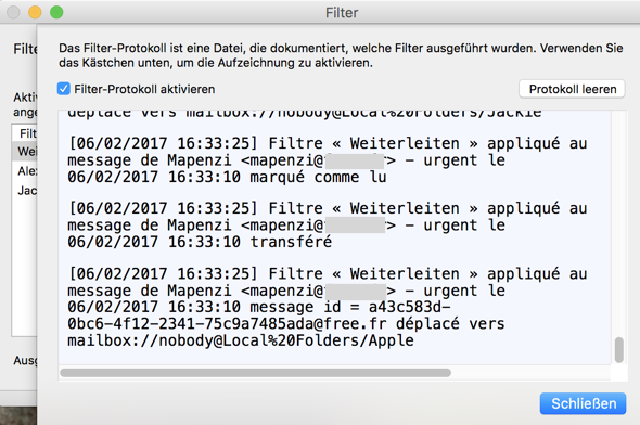

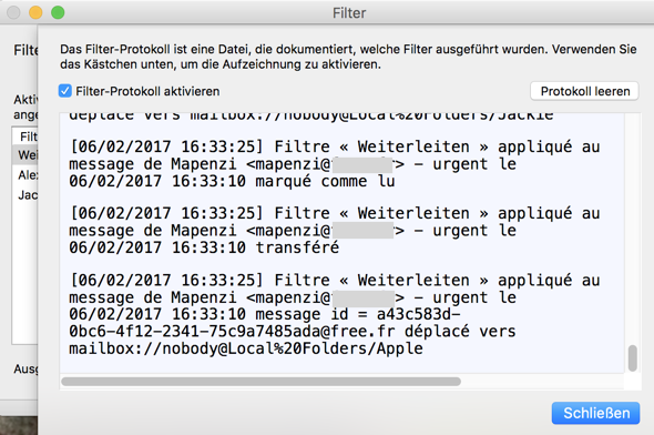

    Zitat von TimSchneider
    Kann man diese zwei Aktionen nicht in einem Filter anwenden?
    Ich habe den gleichen Filter mit den selben Aktionen in selber Reihenfolge getestet und bei mir funktioniert er.
    Eine eingehende Testmail wurde in den vorgesehenen Ordner verschoben, als gelesen markiert und an eine andere Adresse weitergeleitet, wo sie auch ankam.
    Wenn sich bei dir beim automatischen Ausführen des Filters ein Verfassen-Fenster öffnet, ist dieses leer oder enthält es den Text der Original-Mail und ist im Adressfeld der neue Empfänger angegeben?
    Werden die gefilterten Mails überhaupt verschoben und weitergeleitet?
    Wenn du in Extras > Filter gehst und das Filter-Protokoll öffnest, finden sich dort Einträge für diese nicht funktionierenden Filter.
    Gibt es diesbezügliche Fehlermeldungen in Extras > Fehlerkonsole?
    Ich habe mal mein Filter-Protokoll geöffnet und festgestellt, dass bei meinem Test die beiden letzten Aktionen "Verschieben" (déplacer) dann "Weiterleiten"(transférer) offenbar in umgekehrter Reihenfolge ausgeführt wurden:
