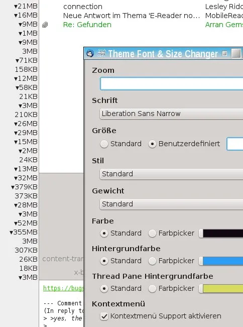

    * Thunderbird-Version: 45.7.0
    * Betriebssystem + Version: Kubuntu 14.04-5
    Hallo seit einiger Zeit, mindestens seit 2 Upgrades, zeigt sich TB nicht mehr so, wie ich das eigentlich möchte. Wie man sehen kann, ist das Add-on Theme font & size changer installiert, trotzdem werden nur marginale Änderungen wie der Wechsel zu fett und zurück angewendet. Mir geht es jedoch vor allem darum, dass ich eine schmallaufende Schrift verwenden kann, was unheimlich Platz spart. Ich habe es mit mehreren schmallaufenden Fonts probiert, die alle installiert sind.
    Kann mir da geholfen werden?

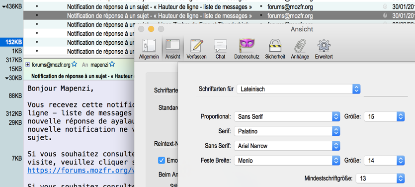

    Hallo Arran,
    Theme Font & Size Changer arbeitet sehr unzuverlässig und hat häufig Bugs, weshalb ich es nur zum Testen einsetze.
    Aufgrund deiner Frage habe ich die Version 50.3 des Add-ons erneut getestet, um die "enge" Schriftart Arial Narrow einzustellen, da Liberation Sans Narrow bei mir nicht installiert ist.
    Mit dem Add-on ist es mir nicht gelungen. Ich musste in die Einstellungen > Ansicht > Formatierung gehen und Arial Narrow als Standardschriftart `Für "Lateinisch" und "Andere Schriftarten" wählen.
    Diese Einstellung wurde - für mich etwas überraschend - erst nach einem Neustart von TB wirksam:
    Ich empfehle dir, es ebenfalls ûber die Einstellungen zu versuchen anstelle mit dem Add-on.
