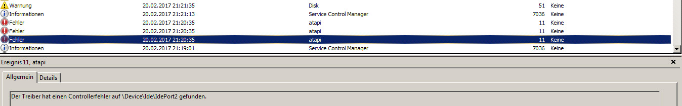

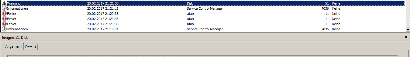

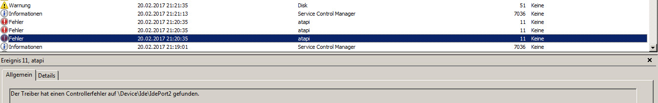

    ich habe nun mal ein wenig in der Ereignisanzeige rumgeschaut, richtig schlau werde ich daraus nicht.Der Fehler ist aber dort abgebildet:
    Ich mal zwei Prints angefügt.
    Kann man damit den Fehler eingrenzen?

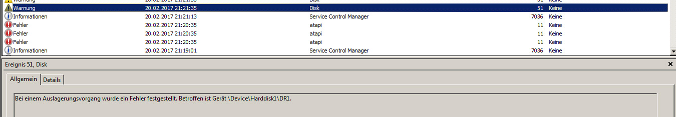

    ich habe gerade gemerkt, das eine Print nicht vollständig war....

    Schrauber: Details sieht man nicht, aber deine Bilder sprechen für eine sterbende Festplatte. Vollsicherung machen und mal nach die gängigen Angebotsseiten nach einer Ersatzplatte durchstöbern, wäre mein Tipp.
    Drachen
