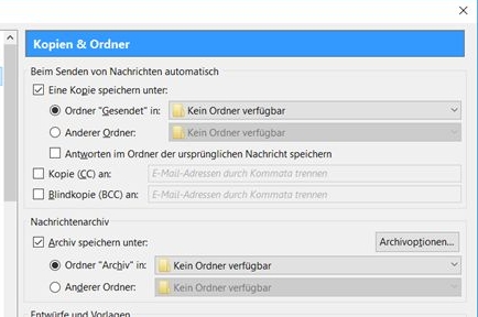

  • ugroempi
    6
    24. Feb. 2017
    • 24. Februar 2017 um 20:47
    Hallo Susanne,

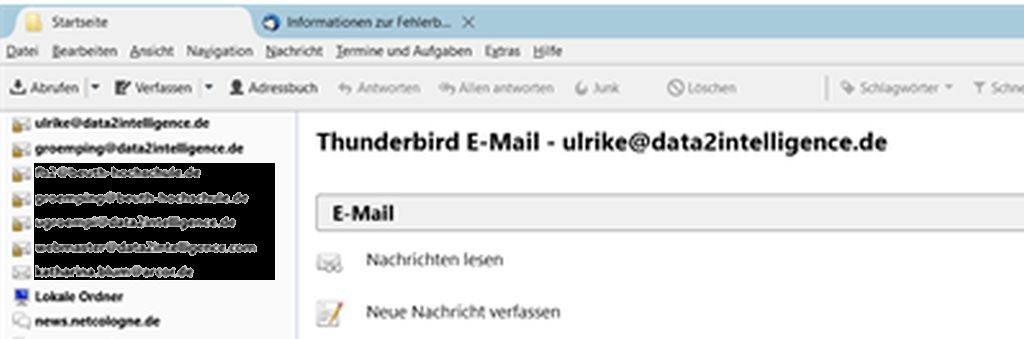

    hier der gewünschte Screenshot (Extras -> Kontoeinstellungen ->Kopien und Ordner). Das sieht für alle Konten so aus, dass überhaupt keine Ordner da sind. Das Profil hat aber auch auf dem neuen Rechner 4.5Giga, die Ordner sollten also auch dort liegen und nicht woanders.
    Viele Grüße,
    Ulrike
    Einmal editiert, zuletzt von ugroempi (25. Februar 2017 um 08:14)

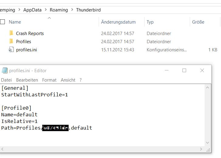

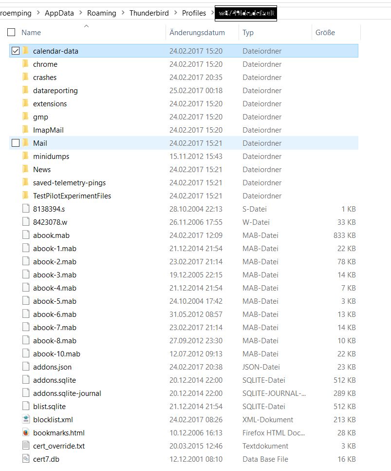

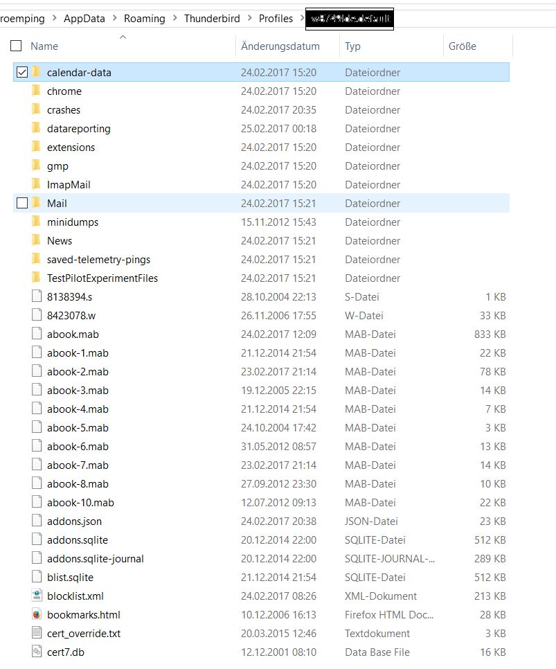

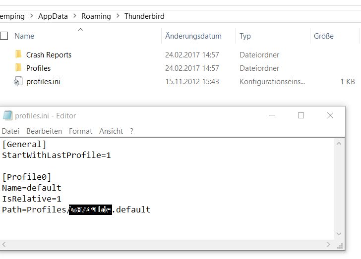

    das habe ich so bisher noch nicht gesehen. Ich hatte oben eine Reihe weiterer Fragen gestellt. Die solltest Du ebenfalls beantworten. Bitte poste zusätzlich den Inhalt der Datei profiles.ini sowie ein paar zusätzliche Screenshots nämlich:
    • Die Ordnerstruktur, die Du im TB siehst
    • Die aufgeklappte Ordnerstruktur des Profils im Explorer
    • Einen Screenshot der Servereinstellungen, auf dem der Pfad zu den Lokalen Ordnern erkennbar ist.
    Deinen Namen, Adressen usw. mache besser jeweils unkenntlich.

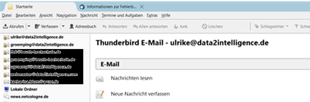

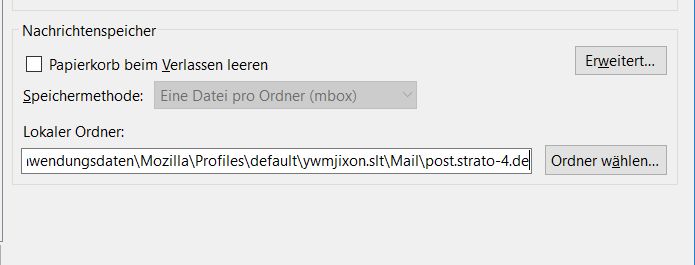

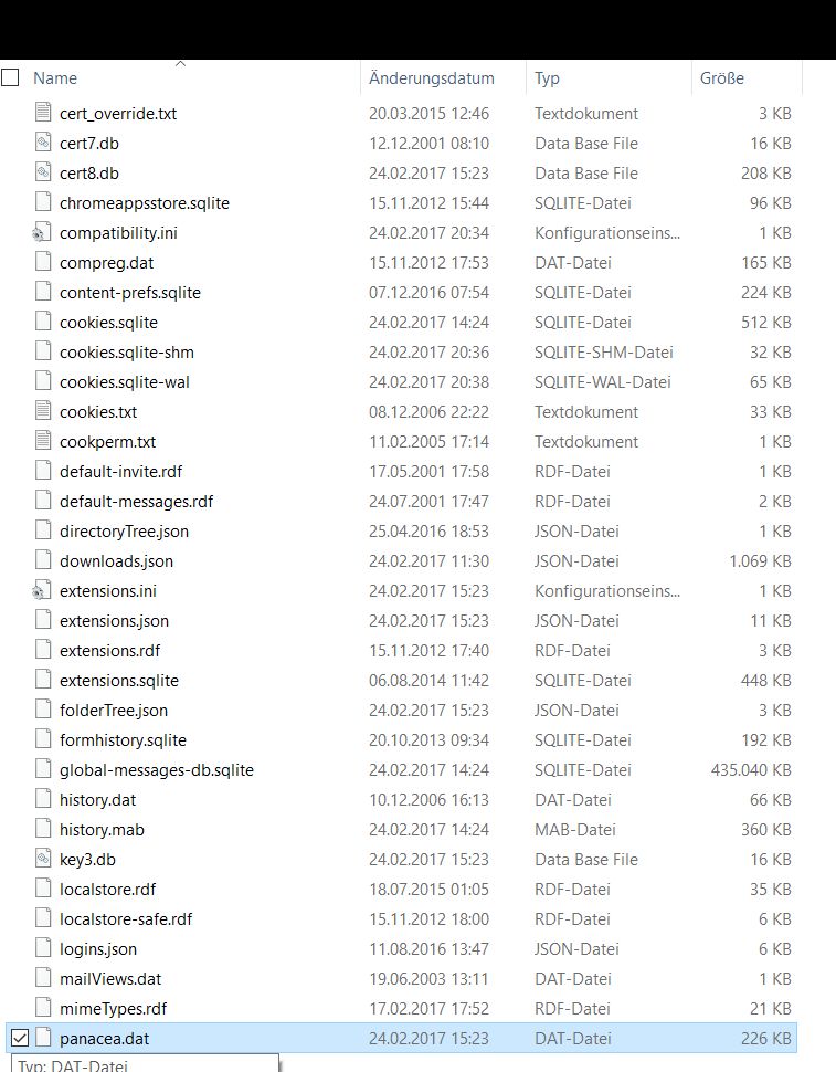

    • 25. Februar 2017 um 00:37
    Zitat von SusiTux
    Das hatte ich so verstanden, dass die Ordner angezeigt würden. Aber noch wissen wir ja nicht einmal, von welchen Ordnern die Rede ist
    Mit "Struktur" hatte ich die diversen E-Mail-Konten gemeint. Die sind alle untereinander aufgelistet, jedoch ohne Unterstruktur.

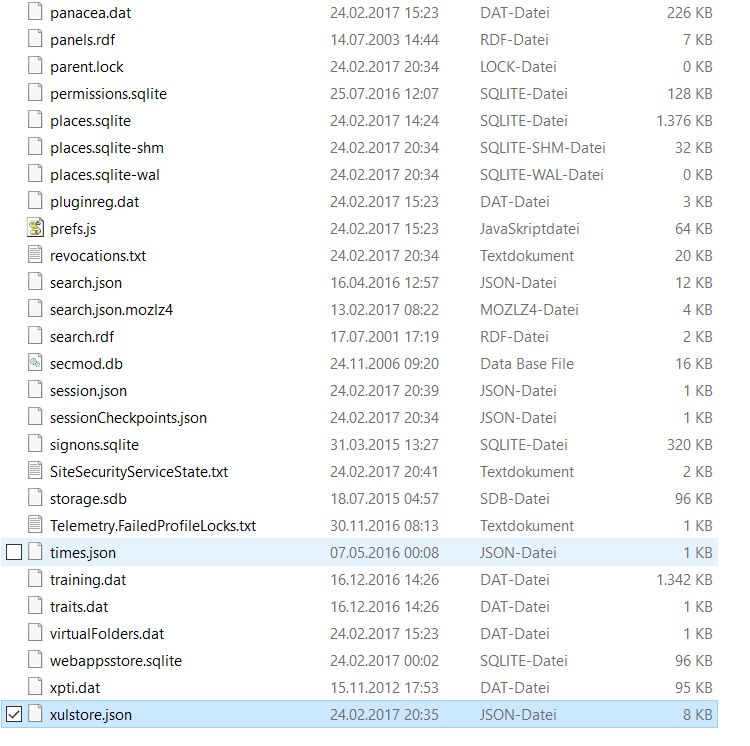

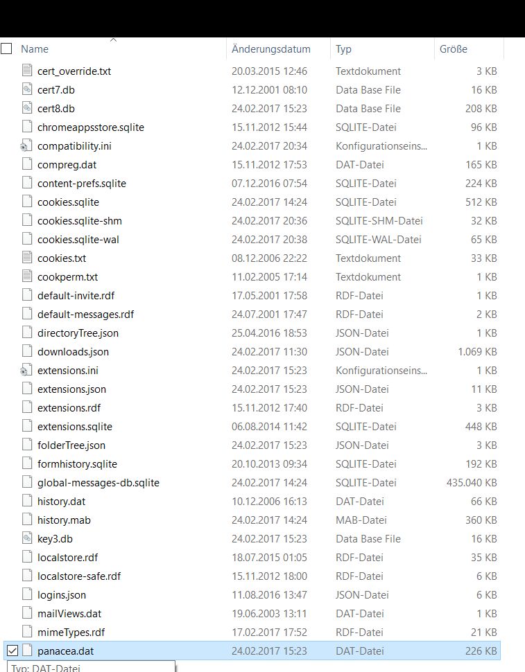

    Unten findest Du die Screenshots (und beim Pfad auf die lokalen Ordner dämmert mir was, aber wieso ist das Profil so groß, wenn die Mails da gar nicht drin sind?). Beim Antworten auf den Post von slengfe (weiter unten) hatte ich noch die Idee, den Pfad bei "lokale Ordner" einfach zu ändern auf den im Profil. Das klappt aber nicht, weil dann die Meldung kommt, dass dieser Ordner zum Abspeichern von mails nicht geeignet sei. Nun habe ich auf dem alten Rechner nachgeschaut und die Profildateien auch gefunden. Sie liegen in einem Ordner, den ich durch direktes Anklicken nicht erreichen kann; Eingabe des kompletten Pfads in die Kopfzeile des Explorer-Fensters bringt mich aber hin, und das sind offenbar auch die aktuell genutzten Ordner. Führt es zum Erfolg, wenn ich diese zusätzlich rüberkopiere und dann die Pfade auf dem neuen Rechner entsprechend setze?
    Bevor ich einfach loslege, warte ich lieber mal auf Dein OK ;) Falls das kommt, wüsste ich auch noch gern, ob/wie ich die großen Müllhalden im schon geladenen Profil (Mail-Ordner, die aber nicht genutzt werden können) löschen kann, ohne Schaden anzurichten. Mein Thunderbird-Profil ist lange gewachsen und (vielleicht nicht nur) ein bisschen vermurkst, aber manche Mails in den POP3 Ordnern sind sehr wichtig und anders nicht rekonstruierbar.
    Ich hoffe, Du kannst mir den Weg zum Erfolg zeigen ...
    Viele Grüße,
    Ulrike
    2 Mal editiert, zuletzt von ugroempi (25. Februar 2017 um 08:05)

  • SusiTux
    • 25. Februar 2017 um 10:41
    Hallo Ulrike,
    Zitat von ugroempi
    und beim Pfad auf die lokalen Ordner dämmert mir was ...
    Ja, da liegt zumindest ein Problem. Du hast das Profil zerteilt, in dem Du die Lokalen Ordner an einen anderen Ort gespeichert hast, als den Rest des Profils. So wertvoll dieses Feature in manchen Fällen ist, so oft erleben wir hier leider immer wieder Probleme, weil die Benutzer sich nicht im Klaren sind, was sie da verstellen.
    Ob das das einzige Problem ist, oder ob Dir da noch mehr "passiert" ist, vermag ich auf die Schnelle nicht zu sagen.
    Ich würde an Deiner Stelle einen sauberen Neuanfang vornehmen: Erstelle ein neues Profil und richte darin zunächst nur die IMAP-Konten ein. Im nächsten Schritt musst Du auf der Festplatte die korrekten Lokalen Ordner finden. Vermutlich existieren sie mehrfach an verschiedenen Orten. Das Änderungsdatum der Dateien sollte Dir anzeigen, welches die zuletzt benutzen sind.
    Dann suche Installiere Dir die Erweiterung ImportExportTools und importiere damit sämtliche Mails aus diesen Lokalen Ordnern. Mit den Ordnern der POP-Konten kannst Du ebenso verfahren. Die solltest Du zunächst ebenfalls in den Lokalen Ordner importieren (unter anderen Ordnernamen), um sicherzustellen, dass Du Dir nichts überschreibst.

    Bild 3 ist irritierend, ein Pfad "Anwendungsdaten\Mozilla\Profiles\..." kommt m.W. in einem Windows ab Vista nicht vor, da wurde m.E. manuell dran geschraubt.

    • 25. Februar 2017 um 13:51
    Hallo Susanne,
    Erfolgsmeldung, obwohl ich nicht den harten Weg des Neuaufsetzens gegangen bin: Ich habe auf dem Laptop im voreingestellten Thunderbird Profil im AppData\Roaming Verzeichnis den Ordner "Mail" komplett gelöscht. Damit ist das Profil erheblich geschrumpft. Die Addressbücher und weiteren Einstellungen werden offenbar aus diesem Profil genutzt.
    Dann habe ich den Ordner "Mail" aus dem dafür zuständigen Profil meines Desktop-Rechners in ein Verzeichnis "Mail" auf dem Laptop kopiert, das ich wieder nicht ins Profil gelegt habe, weil ich diesen großen Ordner gern auf einer anderen Platte haben möchte. (Im Gegensatz zum letzten Umzug weiß ich aber dieses Mal besser, was ich tue :-), und konnte das ja auch aus der sicheren Position tun, dass ich ggf. immer noch alles neu aufsetzen kann, denn der Desktop ist ja auch noch da.) Nachdem ich im Thunderbird auf dem Laptop die Pfade zu den lokalen Ordnern passend gesetzt habe, sind alle Ordner und Mails wieder da ...
    Hallo Drachen,
    habe Deinen Post erst nach meiner Antwort an Susanne gesehen. Da wurde *bestimmt* manuell dran geschraubt, vermutlich bei einem hektischen Umzug von XP auf Windows 7, und vermutlich von mir selbst vor vielen Jahren, ohne zu wissen, was ich tue ... Aber jetzt ist das Problem ja zum Glück behoben.
