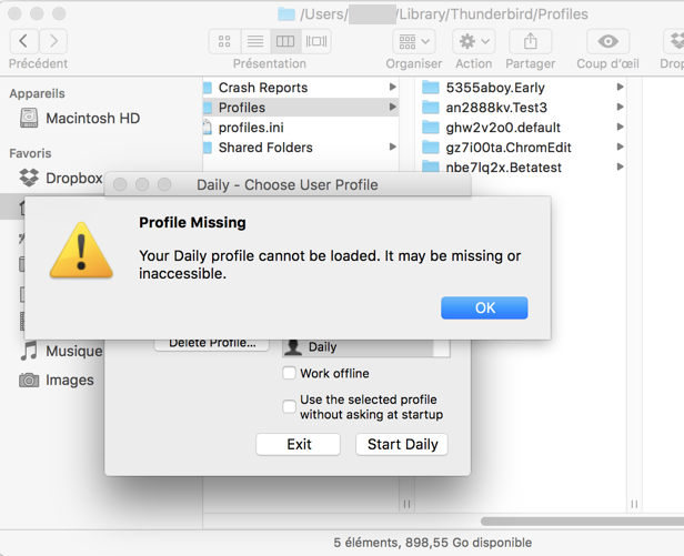

    Wenn TB das Profil nicht findet, erhält man die Fehlermeldung "Ihr Profil Thunderbird kann nicht geladen werden. Es ist möglicherweise nicht vorhanden oder ein Zugriff ist nicht möglich".
    In meinem Beispiel habe ich den Ordner des Profils "Daily" aus dem Ordner "Profiles" verschoben und möchte nun Thunderbird über den Profile Manager im Profil "Daily" starten:
