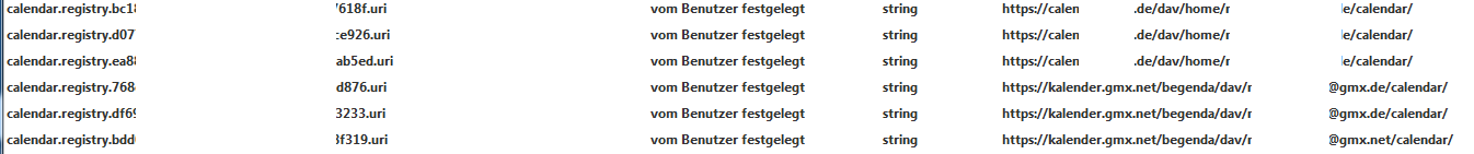

  • Terminus
    22. Mrz. 2017
    • 20. April 2017 um 16:19
    Hallo Christoph,
    ja genau das meine ich (naja es sind nur dreimal :-) ) Habe im Januar das System neu aufgesetzt
    Das Bild sagt nichts aus, aber ich lade es trotzdem mal hoch
    Und wie geschrieben: Mal ist es GMX, mal beide Kalender :/
    Termi
    Edit: ach und ich habe auch die .net adr bei gmx :-)

  • cschla
    26
    20. Jul. 2016
    • 20. April 2017 um 17:24
    ok, TB legt jedes mal beim Erstellen eines Kalenders (oder beim wieder Eintragen des Kalenders nachdem er verloren ging) einen neuen Eintrag an. Demnach funktioniert das scheinbar zumindest...
    Hast du eventuell irgendwelche Addons installiert, welche mit dem Kalender zu tun haben?
    Check vielleicht auch mal den Eintrag calendar.list.sortOrder - ich weiß nicht ob der damit zu tun haben könnte, aber dort müssten alle IDs (also jene welche nach "calendar.registry." und vor ".uri" stehen aufgelistet sein. Ansonsten mal probehalber dort eine der IDs eintragen und TB neu starten.
    Schon komisch die Sache, am ehesten wäre vielleicht noch in der Fehlerkonsole (STRG+Umschalt+J) nachzusehen ob dort vielleicht was drinnen steht - bringt aber nur was, wenn der Kalender wieder verschwindet und man vielleicht in etwa weiß wann es passiert ist.
    Sollte Lightning beim laden (also z.B. beim starten von TB) Probleme haben die Kalender aus der Konfiguration zu lesen, sieht man vielleicht auch in der Fehlerkonsole bei jedem Programmstart etwas dazu...
    cschla
