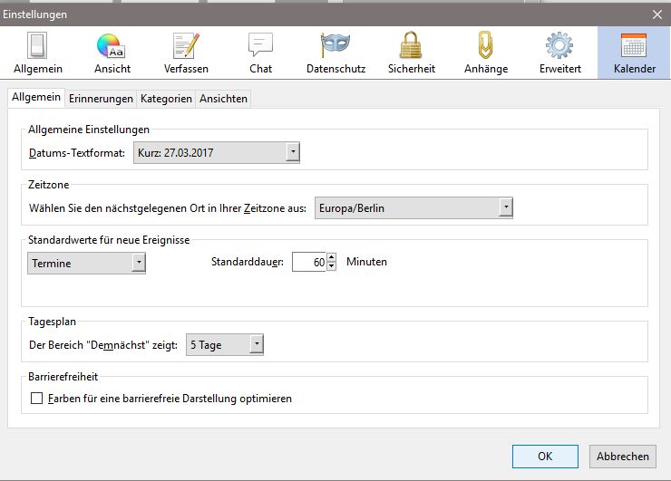

    Die Zeitzone im der Windowssystemeinstellungen steht ja wohl auf Berlin, was ist mit der Zeitzone in Lightning?
    Hast Du nach der Zeitumstellung den PC einmal neu gestartet?

    • 27. März 2017 um 20:29
    Zitat von tbuser1962
    Spielt das denn tatsächlich eine Rolle?
    :sporty: Nach einem Test weist Du es.

    • 27. März 2017 um 21:38
    Oder kann man im Thunderbird bzw. im Addon Lightning auch noch zeitzonenmäßig etwas ändern?
    Hast Du Beitrag #4 nicht gelesen??

    • 27. März 2017 um 21:47
    Hmmm, habe ich wohl übersehen, den Screenshot.
    Habe es jetzt mal umgestellt und es hat geklappt. Warum auch immer die Einstellung auf "Algier" stand, kann ich nicht nachvollziehen. Habe es jetzt auf Berlin umgestellt und die Daten stimmen jetzt!!
    Ich bedanke mich herzlich für die schnelle Hilfe und wünsche noch einen schönen Abend.
