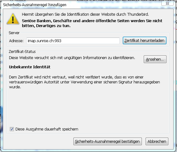

    Ich habe heute einen Systemwiederherstellungspunkt wiederhergestellt. Als ich dann meine E-Mails mit Thunderbird wieder abrufen wollte, erhielt ich die folgende Fehlermeldung:
    Was habe ich beisher gemacht?
    Drüberinstallation von Thunderbird -> Fehlermeldung blieb.
    Zusätzliche Informationen:
    Das Passwort ist nicht in Thunderbird gespeichert, sondern das trage ich jweils ein.
    Ich gehe auf Abrufen und wähle das Konto. Dann konnte ich jeweils das Passwort eingeben. Aber jetzt kommt eben nicht das Dialogfeld, wo man das Passwort eintragen muss, sondern jetzt kommt diese Meldung.
    Seltsamerweise funktionieren andere Konten. Aber dieser Fehler ist wirklich erst aufgetaucht, nach Herstellen eines Wiederherstellungspunktes.

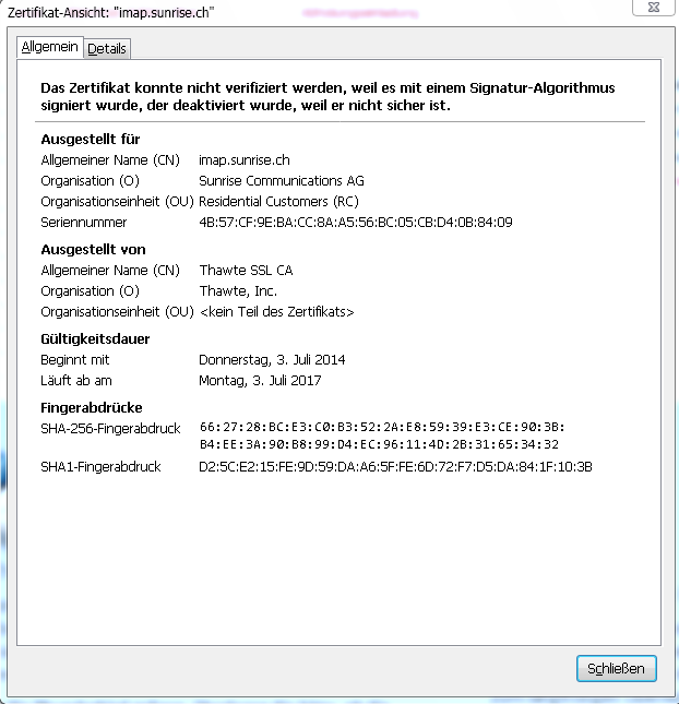

    Das Zertifikat ist auch nicht abgelaufen:
    Konkret weiss ich gar nicht was diese Meldung aus Post #1 überhaupt bedeutet.
    Ich sehe nur, dass jetzt etwas nicht mehr funktioniert, was vorher funktioniert hat.

    Hallo Grania,
    konkret besagt diese Meldung, dass der Herausgeber des Zertifikats (Thawte) zur Bestätigung der Echtheit dieses Zertifikats ein Verfahren verwendet hat, das nicht mehr als sicher gilt. Das bedeutet, dass jemand theoretisch ein gefälschtes Zertifikat unterschieben kann.
    Das heißt aber natürlich nicht, dass das so ist. Das ist eher dem Umstand geschuldet, dass dieses Zertifikat schon recht alt ist und eh bald abläuft. Wenn die Serveradresse stimmt und Dein Provider oder das DNS nicht böse gehackt wurden, dann kannst Du dem Zertifikat vertrauen. Klicke also einfach auf "Sicherheitsausnahme bestätigen" und gut.

    Danke, das wäre doch eine vernünftige Erklärung.
    OK, ich habe jetzt die Ausnahmeregel hinzugefügt (ohne dauerhaftes Speichern) und nun läuft es wieder wie zuvor.

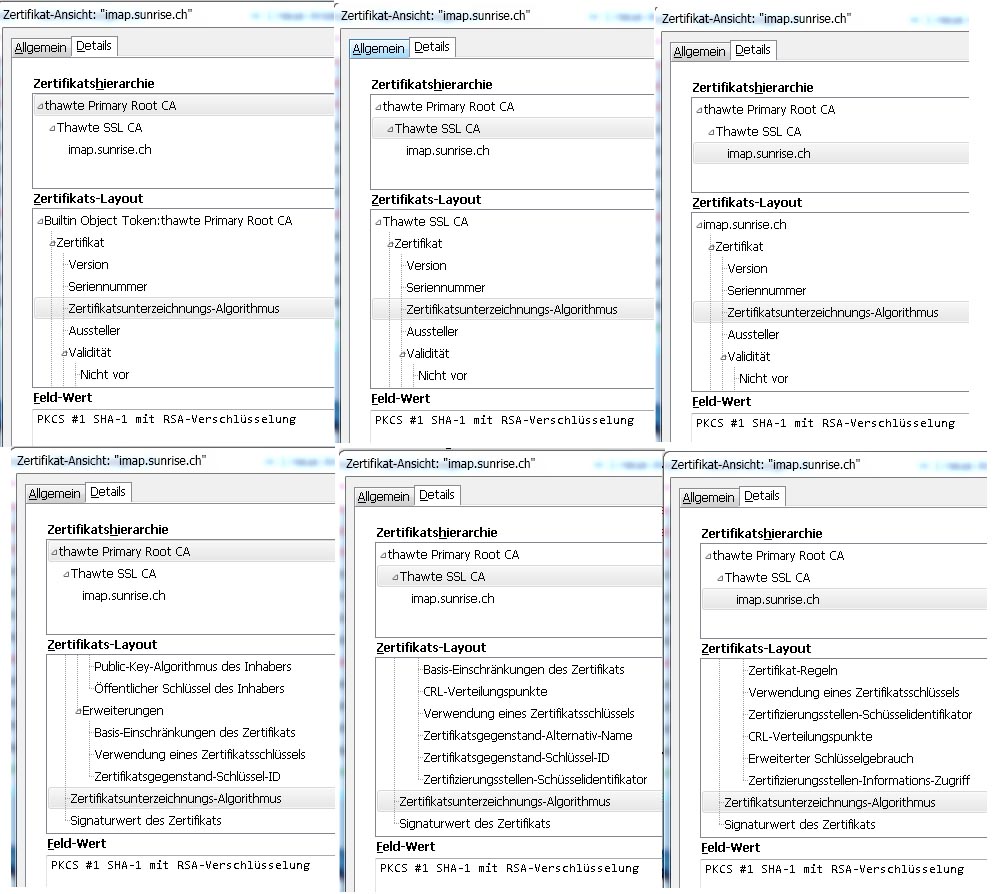

    Zitat von SusiTux
    Wenn Du Dir das Zertifikat anschaust, dann kannst Du unter Details prüfen, welcher Algorithmus zu dessen Signatur benutzt wurde. Dort wird vermutlich ein Algorithmus stehen, der nicht mehr als sicher gilt, vermutlich SHA-1.
    Meinst Du das hier?
    SHA-1: Das ist die Bestätigung Deines Szenarios!
