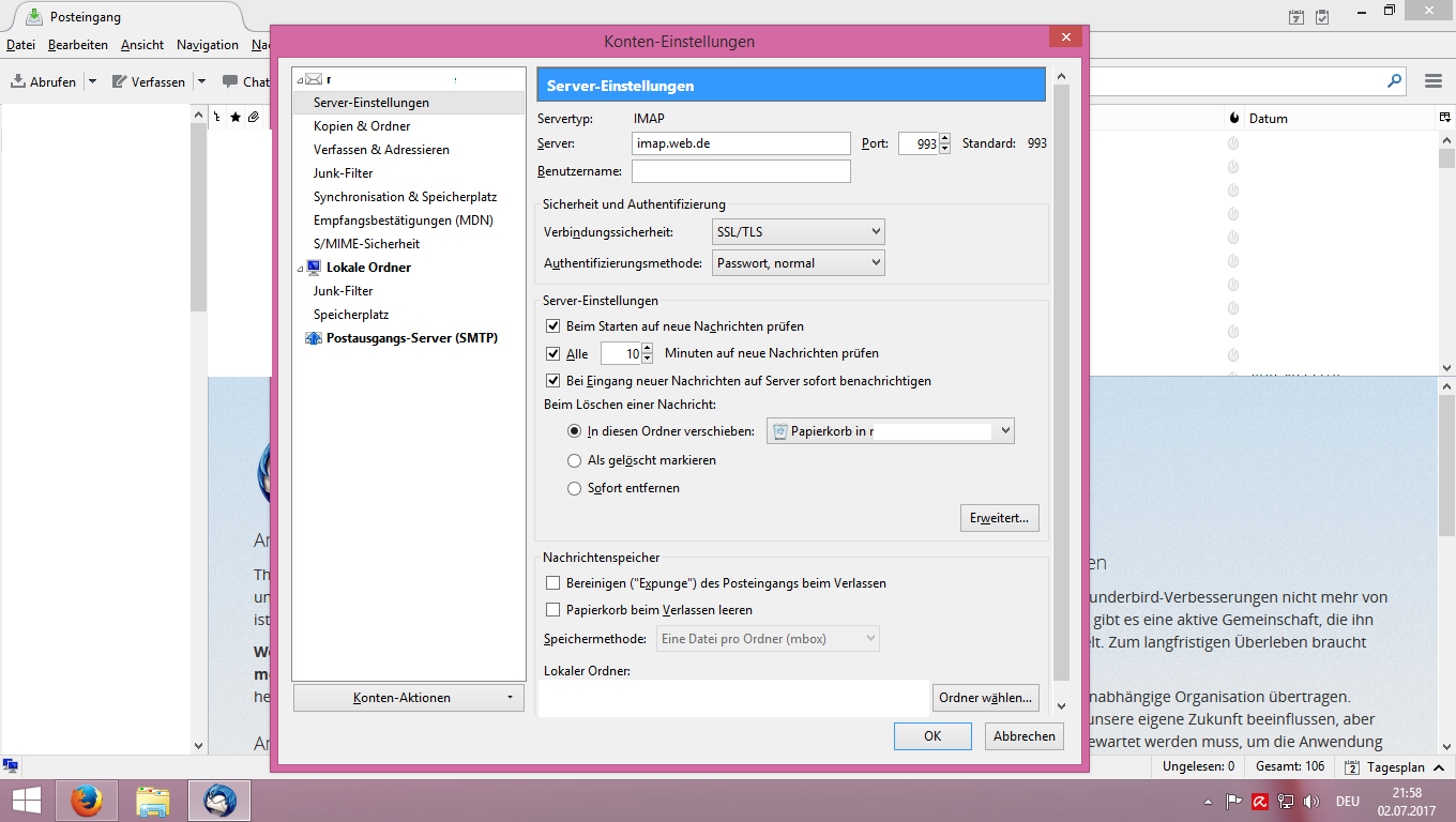

    Post mal deine Servereinstellungen derart, dass du Namen ausixt.

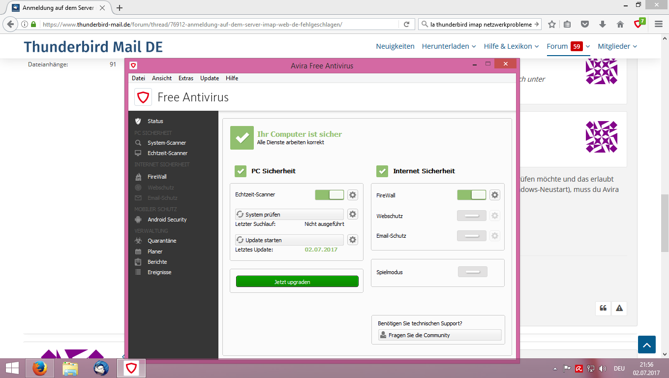

    Schön wär's. Aber auch die kostenlose Avira-Version hat eine sog. Mail-Protection, die gerne verschlüsselte Mails überprüfen möchte und das erlaubt Thunderbird nicht. Diese Mail-Protection würde ich als erstes deaktivieren und zwar für immer.
    Interessant! Von der habe ich noch nichts zu spüren bekommen. Ich habe nochmal in Avira gesucht, und ich kann keine Stelle finden, wo ich so einen Schutz aktivieren oder deaktivieren könnte. Ich poste mal einen Screenshot, wie das Interface der Startseite von Avira bei mir aussieht - das "E-Mail-Schutz"-Häkchen kann ich gar nicht anklicken. Scheint mir doch eine "Premium-Leistung" zu sein.
    Wird gemacht, in einem weiteren Screenshot. Die Namen habe ich rausbearbeitet.

    Zu Avira:
    Du hast Recht: der Email-Schutz ist bei dir nicht aktiviert.
