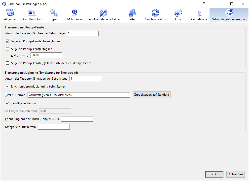

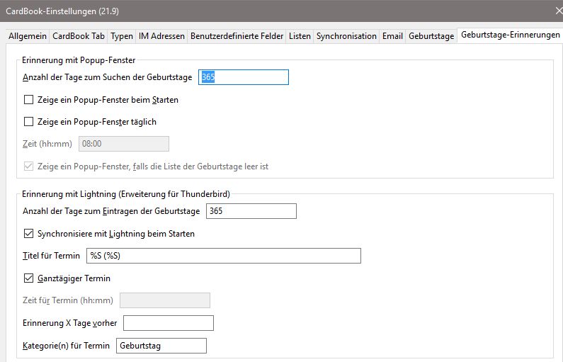

    • 11. September 2017 um 11:06
    Hallo HaKra,
    das sind meine Einstellungen, Du musst darauf achten das überall das selbe Datumsformat eingestellt ist.(YYYY-MM-DD)
    Die Kategorien für Geburtstage brauch man nicht unbedingt.

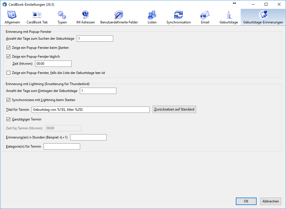

  • blueice_haller
    2. Jul. 2008
    • 4. Februar 2018 um 15:56
    • Thunderbird-Version: Thunderbird 52.6.0 (32-Bit)
    • Lightning-Version: 5.4
    • CardBook-Version: 26.5
    • Betriebssystem + Version: Windows 10 1709 (64-Bit)
    • Firewall (Betriebssystem-intern/Externe Software): Betriebssystem-intern
    ich möchte beim Start und wenn Thunderbird läuft ein Popup erhalten wenn jemand Geburtstag hat.
    Diese Person rufe ich dann an.
    Bisher wurde ich durch Lightning erinnert und Synchronisiert wurde das Standard Adressbuch durch Birthday Reminder welches nicht mehr kompatibel ist.
    ich habe es zwar durch Änderung der install.rdf zum Test installiert aber es synchronisiert auch nicht mit Lightning.
    In diesem Thread habe ich meine Lösung gefunden. Danke.
    Anbei meine Einstellungen:
    • Erinnerungen mit Popup-Fenster
      • Anzahl der Tage zum Suchen der Geburtstage: 1 - Ich will nur sehen wer heute hat und nicht in der Zukunft.
      • Zeige ein Popup-Fenster beim Starten: Ja
      • Zeige ein Popup-Fenster täglich, Zeit 00:00 - Das heißt um Mitternacht erscheint das Popup zum ersten mal.
      • Zeige ein Popup-Fenster, falls die Liste der Geburtstage leer ist: Nein - Da das Popup blockierend programmiert ist und man es nicht minimieren kann macht das wenig Sinn.
    • Erinnerungen mit Lightning
      • Anzahl der Tage zum Eintragen der Geburtstage: 30 - Was bewirkt diese Einstellung?
      • Synchronisieren mit Lightning beim Starten: Ja
      • Titel für Termin: Geburtstag von %1$S, Alter %2$S - Voreinstellung, kann man so lassen.
      • Ganztägiger Termin: Ja - Macht Sinn denn man hat ja 24 Stunden Geburtstag.
      • Erinnerung(en) n Stunden (Beispiel: 4,+1): Leer - Was muss ich hier eintragen damit ich um Mitternacht eine Erinnerung sehe?
      • Kategorie(n) für Termin: Leer - Was bewirkt diese Einstellung?
    Weitere offene Fragen:
    1) Wie kann man in dem Popup auch Telefonnummern anzeigen lassen?
    2) Bei Doppelklick auf eine Person im Popup wird eine E-Mail verfasst. Wie kann ich stattdessen den Kontakt anzeigen lassen?
    3) Leider ist das Popup blockierend programmiert. Da muss ich mich noch an den Entwickler wenden, ob man das minimieren kann denn falls die Person nicht erreichbar ist versuche ich später noch einmal sie anzurufen.
    4) Bei mir hat die Synchronisierung mit Lightning leider nicht funktioniert. Im Kalender "Privat" sind keine Personen.
    5) Muss ich die Kontakte ab sofort nur noch in CardBook pflegen oder auch im Standard Adressbuch?
    6) Kann man die Kontakte mit Gmail und die Lightning Geburtstage mit Google Calendar synchronisieren?
    Danke
      • 46,77 kB
      • 1.003 × 732
