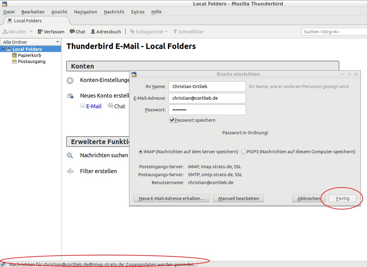

    Plötzlich kann ich seit 2 Tagen keine Mails mehr abrufen, ohne dass ich (bewusst) etwas geändert habe. Beim Starten wird automatisch versucht Mails abzurufen. Der "Aktivitätskreis" (oder wie immer das heißt) am Mauszeiger dreht und dreht, in der Statuszeile läuft ein blauer Balken immer wieder von recht nach links. Sonst passierte nichts.
    Ich habe Thunderbird daher deinstalliert und wieder installiert, ohne besseres Ergebnis.
    Ich habe hier im Forum auch gelesen, dass die Deinstallation der Software die Konfiguration nicht mit löscht. Daher waren meine Kontoeinstellungen nach der Installation auch gleich wieder da.
    Ich habe dann mein Konto gelöscht und es neu aufgesetzt.
    Ich habe die entsprechenden Daten eingegeben und Thunderbird schien auch zufrieden.

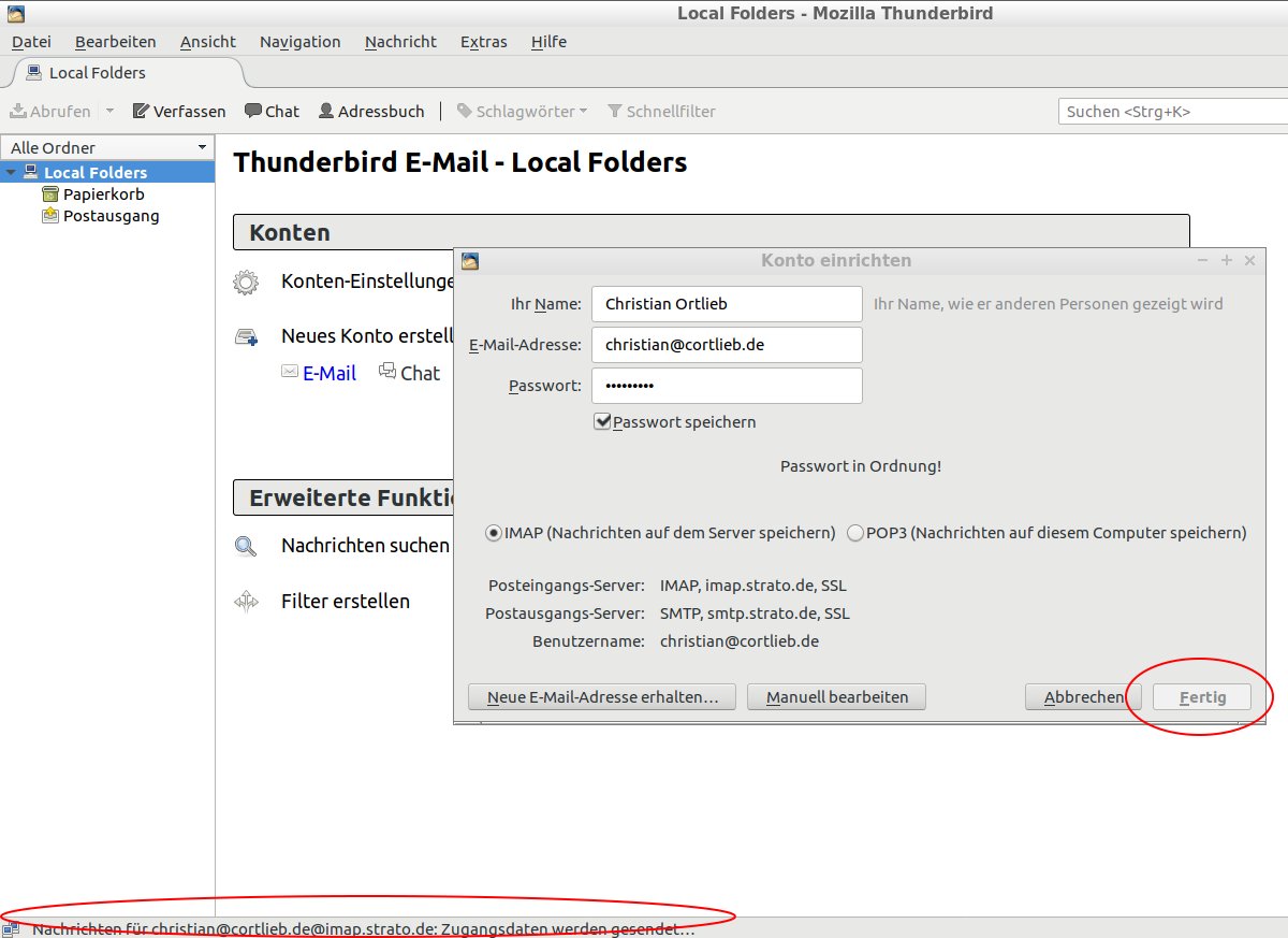

    Dann habe ich im Konto-Dialog den "Fertig"-Button gedrückt.
    Der ist jetzt ausgegraut, der Kontodialog bleibt angezeigt, in der Statuszeile steht: <meine Mailadresse>: Zugangsdaten werden gesendet ...
    Das war es, sonst passiert nichts, auch nicht nach langem warten.

    Was mich ja verwirrt: "Passwort in Ordnung!" Da müsste doch die Verbindung und das Login zum Postfach prinzipiell funktionieren.
    Dann sollte man den Assistenten wohl doch mal "austricksen". Gehe dort auf "Manuell bearbeiten" und im anschließenden Dialog auf "Erweiterte Einstellungen". Damit landet man im Dialog von "Konten-Einstellungen", wo soweit alles ausgefüllt sein sollte. Kontrolliere dort die Einstellungen und bestätige dort mit "OK". Das Konto ist dann quasi ohne "Erneut testen" eingerichtet.
    Wenn die Mails dann nicht heruntergeladen werden, sollte man ein [lexicon='IMAP-Log',''][/lexicon] und [lexicon='SMTP-Log',''][/lexicon] erstellen.

    Hmm, wirklich komisch.
    Ich lege also ein neues Email-Konto an.
    Nachdem ich im ersten Fenster meine Emailadresse und mein Passwort eingetragen habe, erscheint ein Fenster, das sagt: "Einstellungen wurden bei Ihrem Anbieter des Email-Diensts gefunden".
    Entsprechend sind alle Serverdaten korrekt aufgelistet.
    Klicke ich auf "Manuell bearbeiten", wird das Fenster grösser, ich sehe die richtigen Ports, Verschlüsselungsmethoden usw. .
    Klicke ich dann auf "Erweiterte EInstellungen", passiert - nichts!
    Drücke ich nochmal auf "Erweiterte EInstellungen" bekomme ich nur die Meldung (das Fenster ist mit "Kontoeinrichtung fehlgeschlagen" überschrieben): "Der Posteingangsserver wird bereits verwendet".
    Das Verhalten ist reproduzierbar.
    Was will mir das sagen?! :/
    Wenn ich jetzt auf "Fertig" klicke, bekomme ich wieder die Meldung mit dem bereits verwendeten Posteingangsserver.

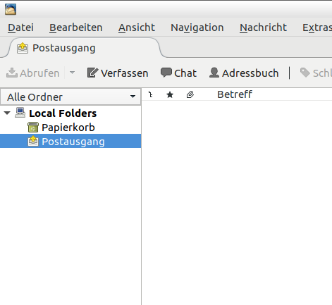

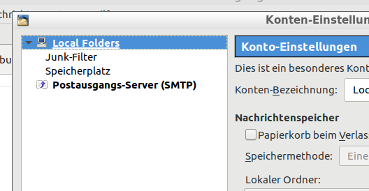

    Nein, einen Posteingangs-Server bekomme ich nicht mehr erstellt.
    Der SMTP-Server ist im Kontendialog sichtbar (den kann ich auch nicht löschen).
    EIn IMAP-Server ist nicht eingerichtet, das scheint nicht mehr statt zu finden.
    Vielen Dank für dein Angebot, dir das Log-File anzusehen, schicke es dir gleich zu

    aber ich habe wirklich kein IMAP-Konto, das ich bearbeiten könnte, es ist schlicht keins da :/
    Ich habe auch keine importierten Ordner.
    Du sprichst von meinem Profil, in dem möglicherweise schon Konten angelegt sind, obwohl ich sie nicht sehe.
    Wäre das nicht ein Lösungsansatz (oder zumindest ein Workaround), dass ich das komplette Profil lösche (wie immer das geht) und auf einem weißen Blatt Papier neu starte?
    7.329
    • 6. Oktober 2017 um 17:30
    Es ist gut, dass Du die Screenshots gezeigt hast... 1:0 für Dich ;-) Vermutlich sieht es dann bei den SMTP-Servern genauso leer aus?

    Doch, ein SMTP-Server ist eingerichtet, soweit ich sehen kann ist da auch alles korrekt konfiguriert.
