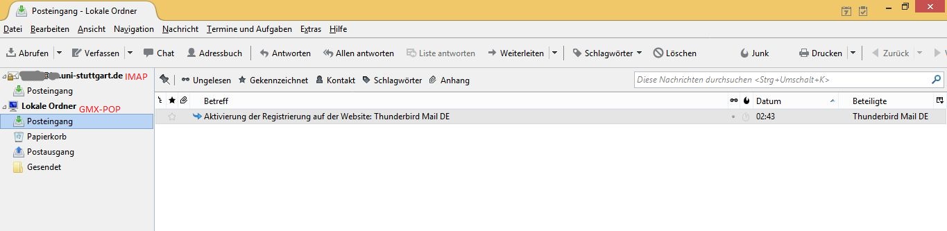

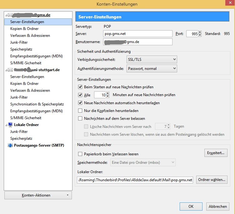

    ich habe nach ein paar Jahren mal wieder mein Notebook komplett neu aufgesetzt (Festplatte gelöscht, vorher und hinterher Win 8.1) , scheitere jetzt aber am Import meines Thunderbird-Konto-Backups.
    Ich habe wie in der Anleitung beschrieben das abgesicherte Profil im Roaming-Ordner nach der Neuinstallation übertragen (das habe ich in der Vergangenheit schon ein paar Mal ohne Probleme gemacht, glaube also nicht dass ich hier etwas falsch gemacht habe).

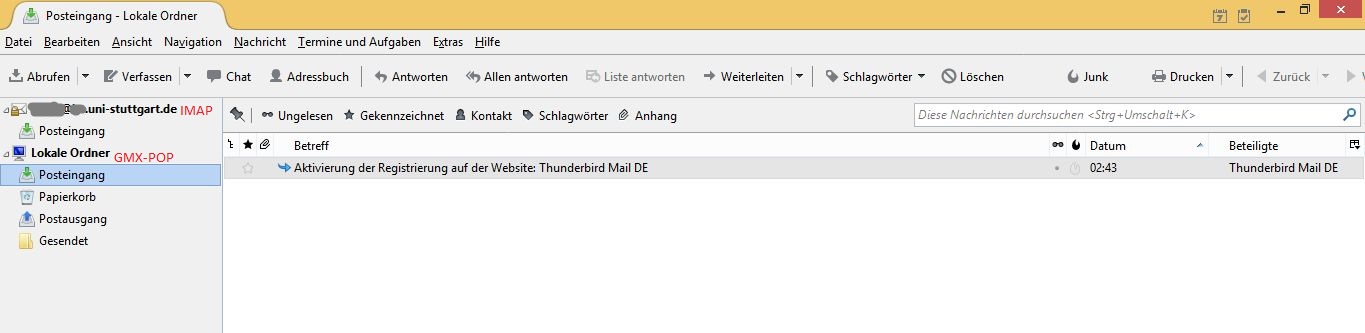

    Wenn ich jetzt allerdings Thunderbird starte, werden mir keine der bisherigen Mails, keine erstellten Unterordner und keine meiner erstellten Filter angezeigt! Korrekt vorhanden sind hingegen die Mailkonto-Informationen (samt Passwörter etc) sowie das Adressbuch. Es wurde also anscheinend nur ein Teil meines Profils importiert. Fehlermeldung gibt es keine.
    Da in dem Profil meine sämtlichen Mails der letzten zehn Jahre liegen bräuchte ich hier dringend Hilfe :|
    Neue Mails kann ich empfangen (so auch die Bestätigungsmail für dieses Forum). Senden geht auch, allerdings erhalte ich dabei folgende Fehlermeldung: "Es steht nicht genügend Speicherplatz zur Verfügung, um neue Nachrichten herunterzuladen. Löschen Sie alte E-Mails, leeren Sie den Papierkorb sowie komprimieren Sie Ordner und versuchen Sie es anschließend erneut." und dann "Die Nachricht konnte nicht in den Ordner "Gesendet" gespeichert werden. Nochmals versuchen?". Das heißt wohl der Gesendet-Ordner wurde auch nicht richtig eingerichtet.
    Anbei ein paar Screenshots.

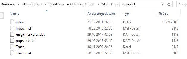

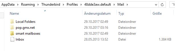

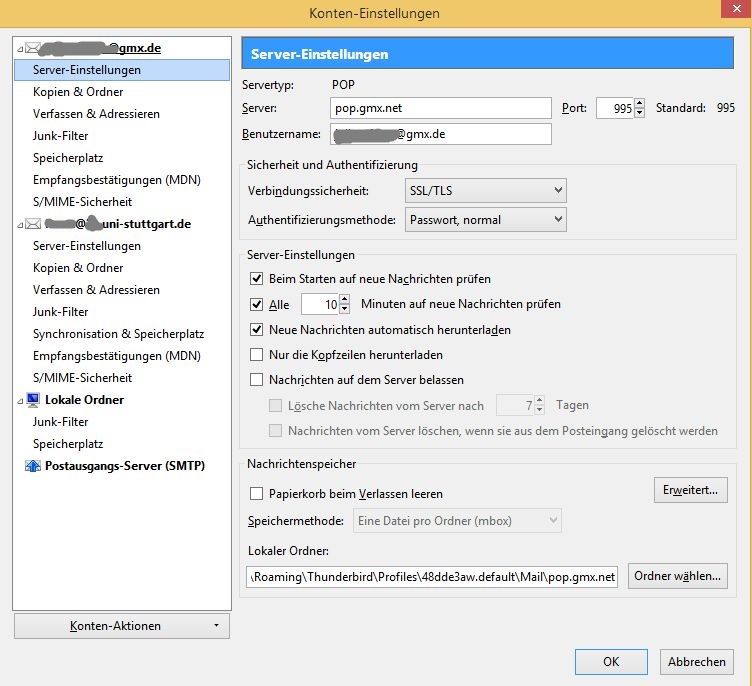

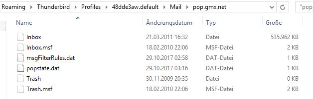

    offenbar hattest du bislang für dein POP-Konto seit Jahren den "globalen Posteingang" in den Lokalen Ordnern benutzt und auch ihn auch jetzt wieder so eingerichtet. Im Kontenordner "pop.gmx.net" befinden sich nur alte Mailbox-Dateien. Im Ordner "Mail" befindet sich eine verwaiste Datei "Inbox", was nicht normal ist, aber nichts mit deinem Problem zu tun hat. Wenn du vorher den globalen Posteingang benutzt hast, dann müssten sich jetzt in den Lokalen Ordnern zumindest deine alten Ordner Posteingang und Gesendet mit Nachrichten befinden, es wird aber nur eine Mails im Posteingang angezeigt.
    Irgend wie passt einiges nicht zusammen in deinem derzeitigen aktiven Profil, und deine Beschreibung der Eingliederung des gesicherten Profils ist leider zu vage, um sich erklären zu können, wie das zustande kam.
    Hattest du vielleicht in deiner alten Thunderbird-Installation den Nachrichtenspeicher der "Lokalen Ordner" aus dem Profil ausgelagert ?
    Dass du beim Senden die Fehlermeldung bekommst, liegt daran, dass der Ordner "Gesendet" in den"Lokalen Ordnern" ein gelber generischer Ordner ist und kein Systemordner. Es kommt offenbar manchmal vor, dass nach dem Einrichten des globalen Posteingang beim ersten Senden einer Mail kein System-Ordner "Gesendet" erstellt wird, sondern ein (bei Windows gelber, unter Mac blauer) "generischer" Ordner "Gesendet".

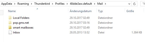

    Ich wüsste gerne, ob du noch die Originalsicherung des Profils hast. Wenn ja, bitte screen shots mit dem Inhalt der Ordner "Mail", "Local Folders" und "pop.gmx.net" machen.

    Jetzt stellt sich die Frage: wie hast du dein Profil gesichert vor dem Plattmachen der Festplatte?
    Oder anders gefragt: in welcher Form liegt dieses Backup jetzt noch vor?
    Der komplette Ordner "Thunderbird", den du als Backup aus ...\AppData\Roaming\ kopiert hast, oder zumindest der Profilordner 48dde3aw.default?

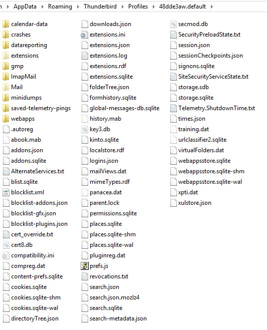

    Den gesamten Thunderbird-Ordner aus \AppData\Roaming\ habe ich gesichert. Der sieht aber nicht anders aus die bereits oben geposteten Screenshots. Der gesamte gesicherte Profilordner ist 638 MB groß, davon entfallen 523 MB auf Mail\pop.gmx.net\Inbox (mit letzter Änderung 2011!). Der Ordner Mail\Local Folders ist nur ein paar hundert kB groß mit letzter Änderung 2009.
    Daher gehe ich eben jetzt davon aus, dass die Mails aus irgendeinem Grund unter Appdata/local gespeichert worden sind und folglich jetzt futsch sind... In meinem 2014er-Backup habe ich unter Appdata/local zwei Profile, eines mit den üblichen Cache-Ordnern, eines mit einem (etwa 5GB großen) Ordner "Mail", darunter dann wie gesagt "Local Folders" mit "Inbox" etc.
    Wie die Mails da hin kamen ist mir völlig unerklärlich, manuell habe ich sicher nichts verschoben (wie würde das überhaupt gehen?). Daher die Vermutung, ob das noch auf WinXp zurückgehen kann, weil damals ja "Appdata" anders strukturiert war.

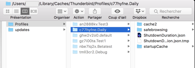

    Ich zeige hier an einem Beispiel, was sich in einem Thunderbird Cache befinden kann:
