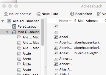

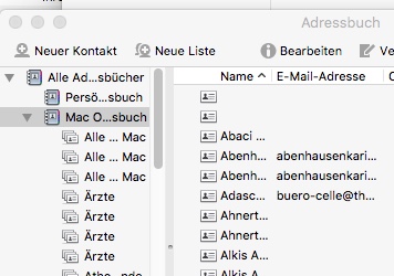

    Mein Kontakte-Verzeichnis pflege ich in der Kontakte-App des Mac. Sie werden auch zuverlässig in TB synchronisiert. Gehe ich aber ins TB-Adressbuch, finde ich dort jede Untergruppe vierfach – und was noch schlimmer ist: die vier sind nicht immer identisch. Was kann ich tun, damit nur meine icloud-Kontakte im TB-Adressbuch synchronisiert werden?

    Gehe ich aber insTB-Adressbuch, finde ich dort jede Untergruppe vierfach – und wasnoch schlimmer ist: die vier sind nicht immer identisch.

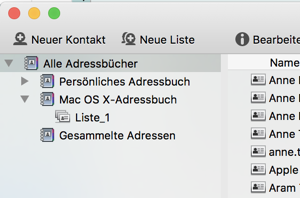

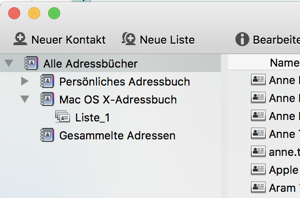

    Wenn du das TB-Adressbuch ôffnest, wird automatisch "Alle Adressbücher" angezeigt, sozusagen ein virtuelles AB, in dem sämtliche Kontakte aus allen Adressbüchern angezeigt werden, darunter auch die aus dem "Mac OS X-Adressbuch" (sprich "Kontake.app"). Natürlich können in "Alle Adressbücher" die selben Kontakte mehrfach aufgeführt werden, wenn sie sich z. B. sowohl im "Persönlichen AB" als auch in "Gesammelte Adressen" und in "Kontakte.app" befinden.
    Was du mit "Untergruppe" meinst, ist mir unklar. Vielleicht handelt es sich um "Gruppen", die in Kontakte.app erstellt werden können. Diese "Gruppen" entsprechen den (Verteiler-) Listen in den TB Adressbüchern. Dort werden sie auch entsprechend mit dem Listensymbol angezeigt:

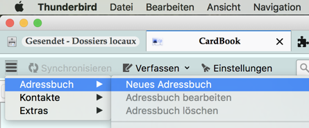

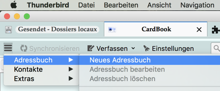

    Du kannst auch völlig auf das Thunderbird-Adressbuch verzichten und das Add-on "CardBook" installieren.

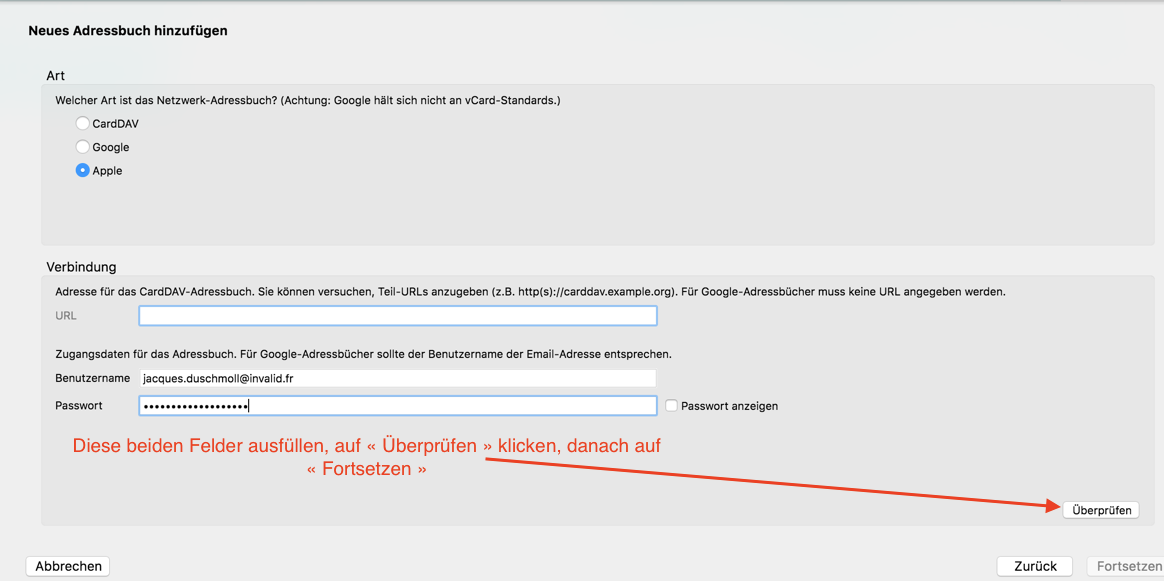

    Danach in CardBook > Adressbuch > Neues Adressbuch wählen

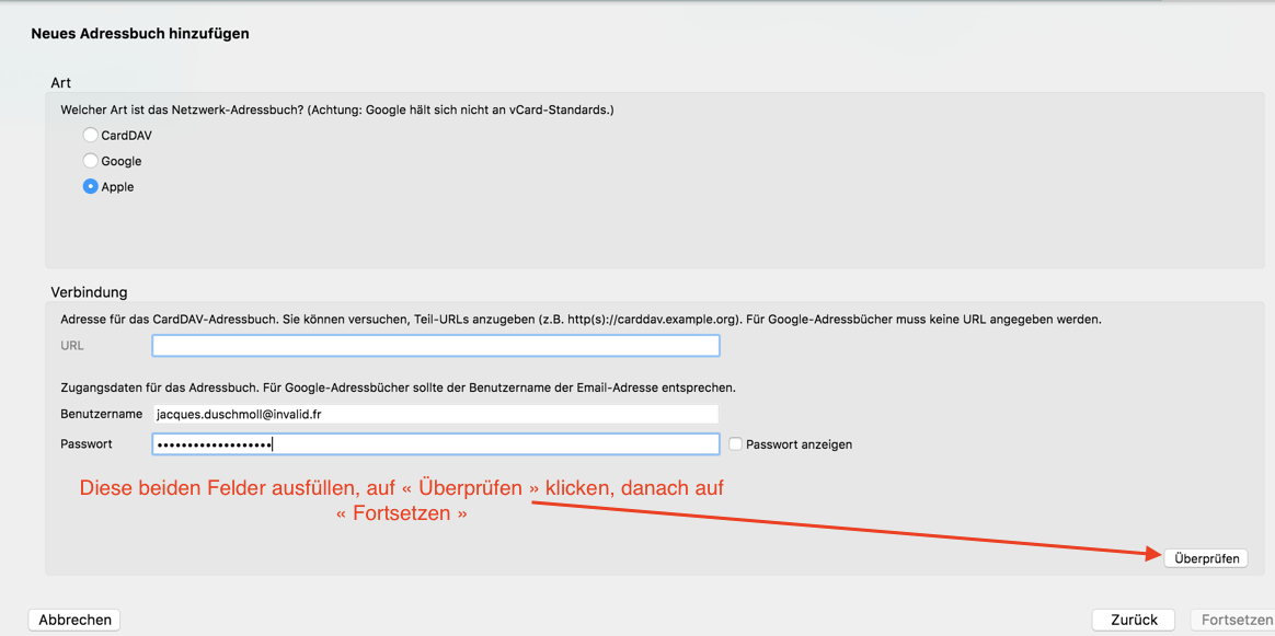

    weiter > ◉ Im Netzwerk dann > ◉ Apple wählen, unter "Verbindung" > "Benutzername" die E-Mailadresse deiner Apple ID eingeben, und unter "Passwort" das "anwendungsspezifische Passwort'" für Thunderbird.
    Wenn das neue AB mit den Adressen aus Kontakte.app erfolgreich in CardBook eingerichtet wurde, kann man auch in CardBook Änderungen vornehmen, die dann in Kontakte.app übertragen werden, d. h. die Synchronisierung funktioniert nun in beiden Richtungen.
    Wie das anwendungsspezifische PW erstellt wird, ist hier beschrieben https://support.apple.com/de-de/HT204397

    Erste Variante: In TB Adressbuch alle Einträge löschen. Dann noch einmal Mac OS Adressbuch laden - und schwupps waren alle Gruppen wieder vierfach da. Um die Gruppen aus der Mac Kontakte-App geht es mir aber, weil das Verteilerlisten sind. Und die will ich immer nur einmal und aktuell.

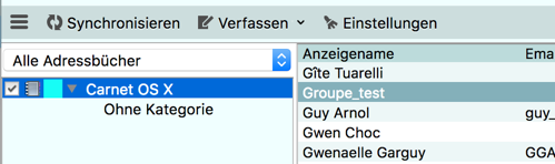

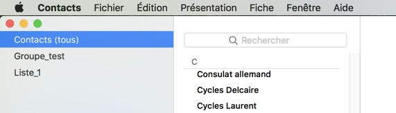

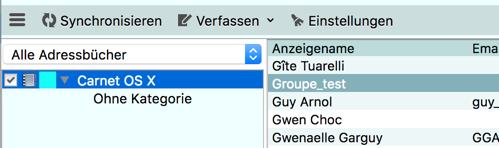

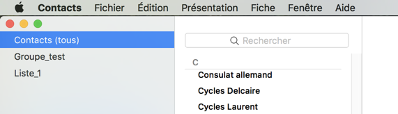

    Bei mir wurde bisher die einzige Gruppe, die ich in Kontakte.app erstellt hatte, automatisch von CardBook als Verteilerliste erkannt, seit ich iCloud aktiviert und meine macOS-Kontakte als neues Adressbuch "Carnet OS X" in Thunderbird-CardBook erstellt habe.
    Jetzt habe ich gerade noch zusätzlich eine "Testgruppe" in Kontakte.app erstellt.
    Auch diese wird nach der Synchronisierung automatisch von CardBook als Verteilerliste erkannt:

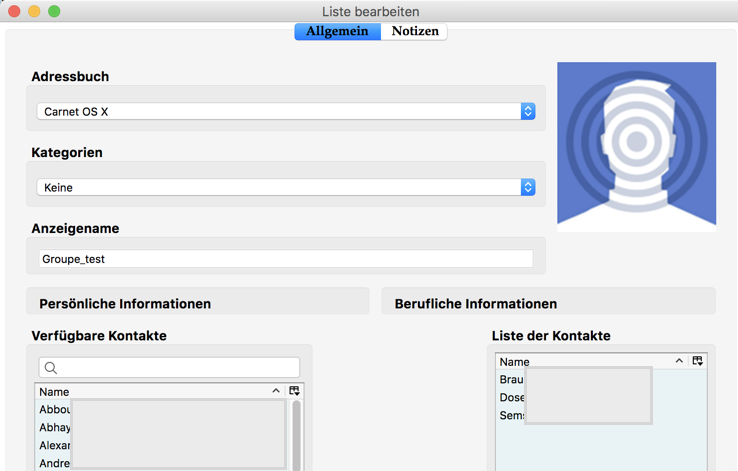

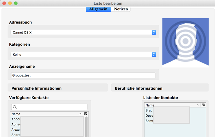

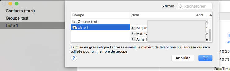

    und unter "Liste bearbeiten" (Doppelklick) > Allgemein" werden sâmtliche Kontakte der Gruppe (Liste) aufgeführt

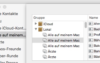

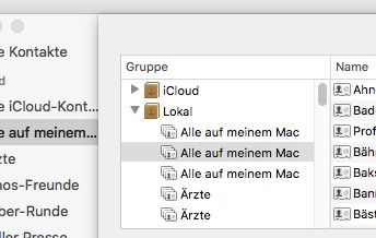

    Zur Frage in welchem Adressbuch meine Adressen vierfach aufgeführt werden, habe ich jetzt eine Entdeckung gemacht: In der Kontakte-App des Mac. Zu sehen sind sie aber erst, wenn ich dort eine Gruppe anklicke und auf "Verteilerliste bearbeiten" gehe.
    Im normalen Fenster der Kontakte-App war das nicht zu sehen, dass ich meine iCloud-Adressen offenbar mehrfach und ohne es zu merken auf der Festplatte gespeichert hatte. Jetzt ist klar, warum die auch im TB-Adressbuch gleich vierfach auftauchten. Denn das hat dann die iCloud-Adressen noch mitkopiert.
    Nächster Schritt: Lokale Adressbücher - "Alle auf meinem Mac" - löschen. Ich habe ja noch iCloud. In der Kontakte-App ist "Alle auf meinem Mac" auch verschwunden. Aber wenn ich jetzt wieder in meinem geleerten TB-Adressbuch auf "Mac OS X-Adressbuch verwenden" gehe, ist alles wieder wie vorher.
    Ich hoffe, mit den Screenshots wird es etwas deutlicher. Also Hilfe ist immer noch nötig und sehr erbeten.

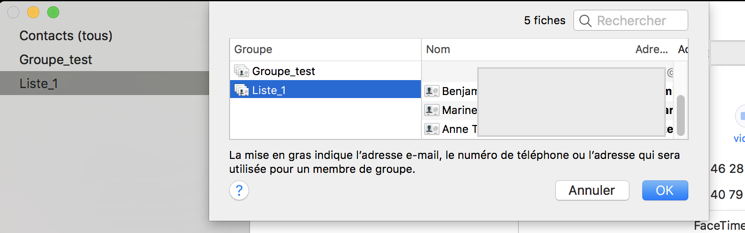

    Merkwürdig. Wenn ich hier eine Gruppe markiere und auf "Verteilerliste bearbeiten" klicke, bekomme ich das folgende Fenster, in dem ich allerdings keine Rubriken "iCloud" und "Lokal" angezeigt bekomme:
