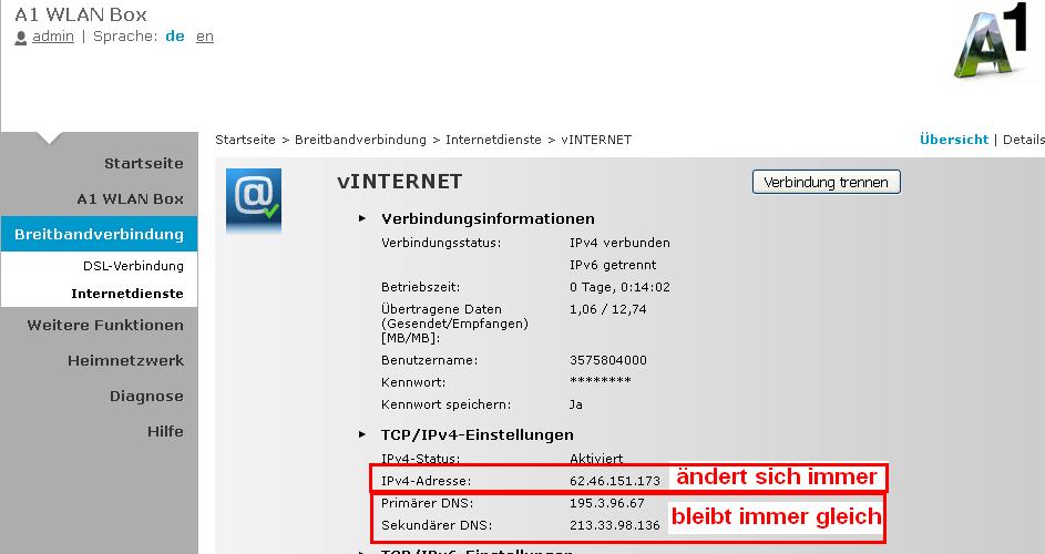

    Hier noch ein Screenshot von der Einstellung am Router. Die IPv4-Adresse ändert sich bei jedem Neustart des Routers.
    Saluti Karl

    Was ist denn jetzt meine IP, die eventuell gesperrt sein kann? Die IPv4-Adresse, die ich bei jeder neuen Einwahl neu erhalte oder die Primäre DNS mit der ich mich beim Provider einwähle?
    Das hatte ich die oben schon geschrieben. Das DNS ist so etwas wie das Telefonbuch des Internets. Das hat mit mit deinem Problem nichts zu tun.
