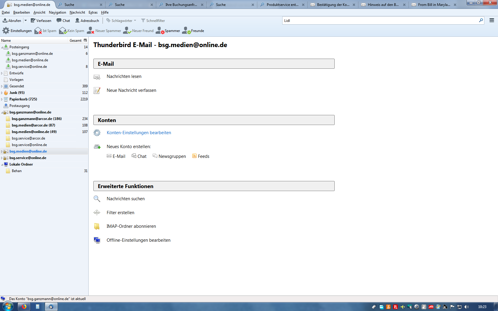

    Habe bei allen Konten IMAP. Aber irgendwie ist da insgesamt noch Organisationbedarf. Schau mal auf die linke Spalte.
    Ich habe neben den @online.de noch Konten bei Arcor, die abgerufen werden (sollen). Außerdem möchte ich die Mails auch über das Handy und dem Notebook lesen können, ohne dass sie gelöscht (weg) sind.
      • 234,38 kB
      • 1.680 × 1.050
    112
    24.306
    • 7. März 2018 um 18:11
    Wie groß ist der größte Ordner?
    Überprüfe die Größe der Ordner auf dem Datenträger:
    Rechtsklick auf den Ordner, dann > Eigenschaften > Allgemein > "Größe auf Datenträger"
    Dort kann man ablesen, wie groß der Ordner ist mit wie vielen Mails. Die Anzahl der Mails ist aber in diesem Fall uninteressant.
    Oder man lässt sich dauerhaft die Informationen über Ordnergröße, Anzahl aller und die aller ungelesenen Mails anzeigen, indem man unter Ansicht > Fensterlayout > Ordnerspalte diese aktiviert. Dann kann man in der Ordnerspalte durch Klicken auf das unscheinbare Symbol rechts die gewünschten Spalten auswählen.
    Es ist in Thunderbird nicht möglich auch nur annähernd die Ordnergröße abzuschätzen (etwa anhand der Größe und Anzahl der vorhanden Mails).
