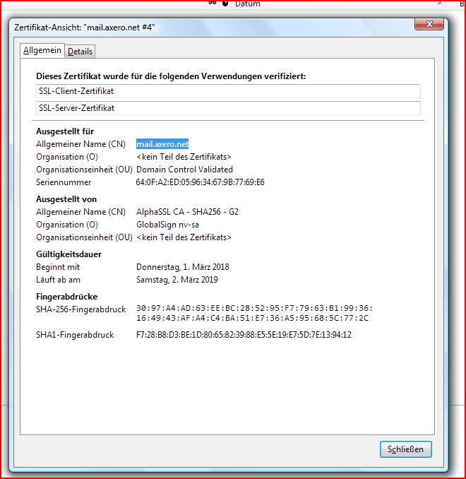

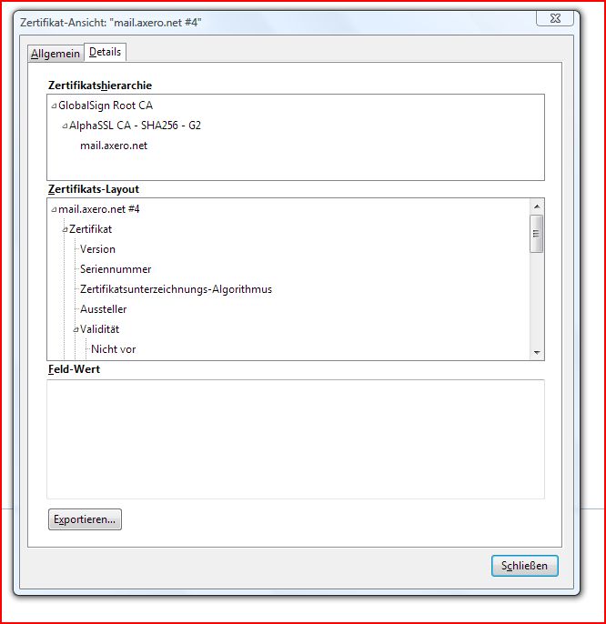

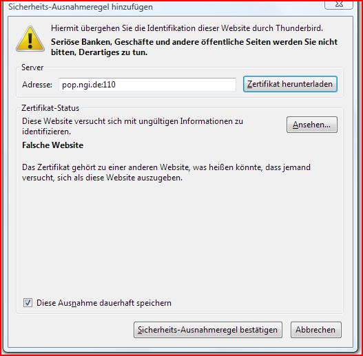

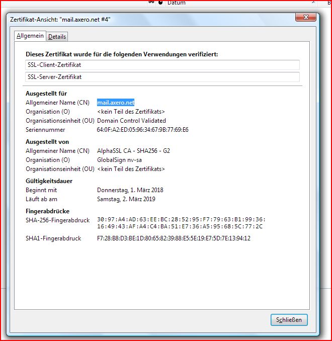

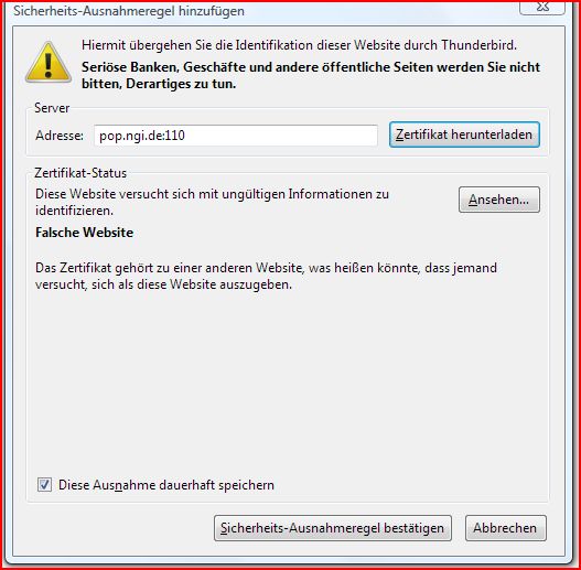

    Hier können Sie Ihren Text schreiben: Ich habe auf meinem Laptop ein Konto neu eingerichtet Typ: name@ngi.de. Ich kann Mails schreiben und versenden aber nicht empfangen. Wenn ich auf 'Abrufen' gehe, kommt immer die in der Anlage beigefügte Fehlermeldung. Das gleiche Konto funktioniert auf meinem Desktop unter Win7 Home Premium und auch im Internet auf der Webseite von http://WWW.ngi.de einwandfrei. Ein Unterschied -> auf dem Desktop wird das NGI-Konto nicht extra aufgeführt sondern ist in 'Lokale Ordner' enthalten. Auf dem Laptop ist der NGI-Ordner aufgeführt (wo stellt man das ein?)
    Außerdem habe ich auf dem Desktop noch die Datei 'Zertifikate' gefunden ´, die ich ebenfalls als Anhang poste.
    Welche Informationen sind zur Lösung meines Problems noch erforderlich?
    Vielen Dank!
    Wolf
    PS noch zwei screenshots zum Zertifikat ergänzt
    Welche Daten werden noch benötigt, um das Problem genauer einzugrenzen.
      • 87,47 kB
      • 660 × 678
      • 62,71 kB
      • 666 × 686

  • wolf41
    26
    8. Okt. 2013
    • 26. März 2018 um 09:42
    der Virenscanner hat keine Mail-Komponente, soweit ich weiß.
    Verbindungssicherheit ist STARTTLS, Authenzifierungsmethode ist Passwort,normal.
    Als Server wurde bei der Erstellung des Kontos auf dem Laptop pop. ngi.de mit Port 110 zugeordnet.
    Auf meinem Desktop wird der Server 127.0.0.1 mit Port 995 angegeben.
    Könnte es daran liegen? Kann ich den Server und den Port in Thunderbird Konteneinstellungen einfach überschreiben, oder soll ich das NGI-Konto noch einmal löschen und neu einrichten, wenn ja, was wäre dabei zu beachten?
    Oder soll ich bei dem Pop up-Fenster den Button ' Zertifikate herunterladen' oder ' Sicherheitsausnahmeregel bestätigen' verwenden?
    Was wäre der nächste Schritt? Welche Infos sind noch nötig.

    • 26. März 2018 um 10:31
    das ist localhost, also Dein eigener Rechner.
    Ja. Deine "Sicherheitssoftware" begeht einen Man-in-the-Middle-Angriff.

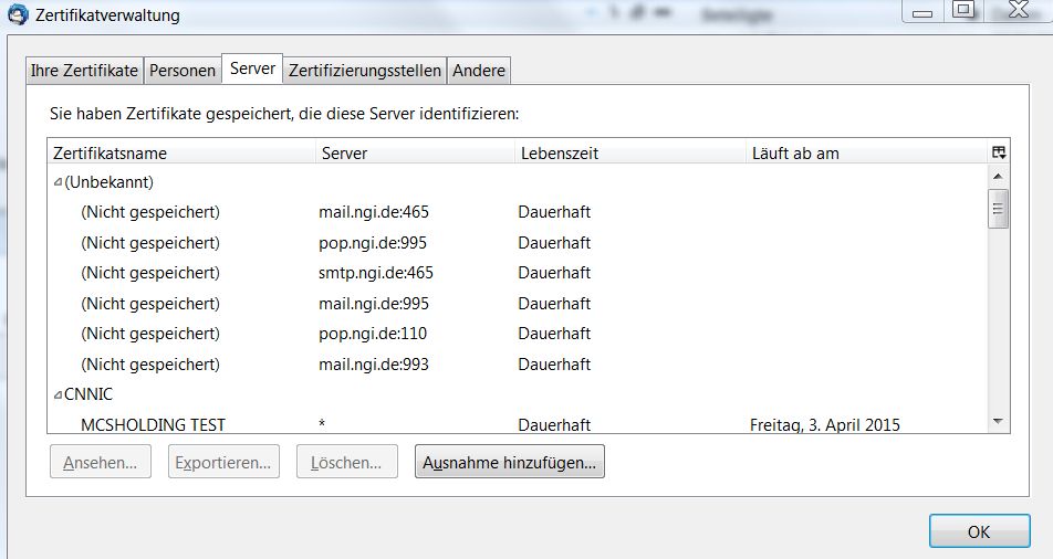

    Probleme mit der Sicherheitsausnahmeregel gibt es nur bei dem Server pop.ngi.de, wenn ich Mails abrufen will.
    Ich hatte versucht dieses Konto zu löschen und neu anzulegen. Dabei wurde als Server pop.ngi.de mit Port 110 von Thunderbird eingesetzt. Das ist offensichtlich nicht richtig. Meines Wissens hat NGI den Server vor längerer Zeit umbenannt in pop.axero.net.
    Das kann man auch am Benutzernamen erkennen: pop.axero.net&name@ngi.de
    Mit der ngi-Mailadresse kann ich problemlos Mails verschicken aber keine abrufen (wahrscheinlich wegen der falschen Serverbezeichnung). Kann ich diese evtl einfach überschreiben? Welchen Port müsste ich dann angeben?
