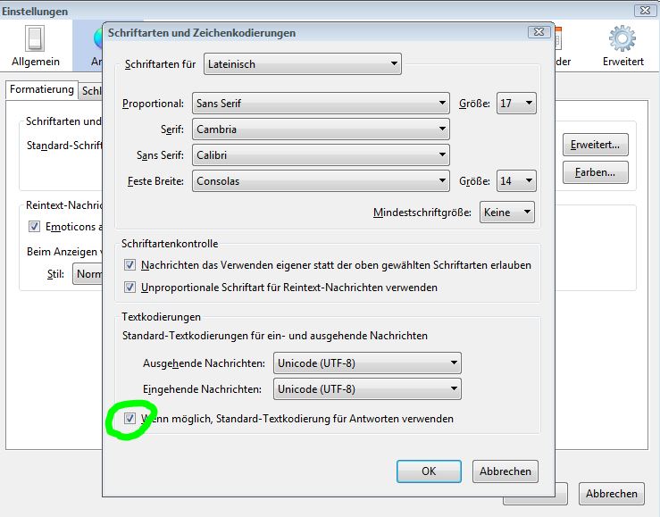

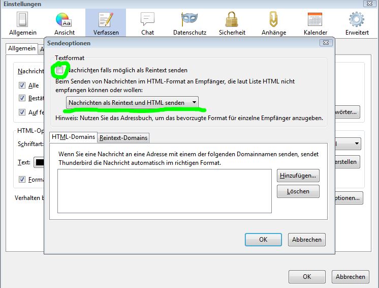

    Hallo Ingo und mrb,
    danke für eure Antworten und sorry für meine späte Reaktion.
    Hier die Screenshots, wie ich die Sendeoptionen (jetzt) eingestellt habe, und der gewünschte Screenshot Extras > Einstellungen > Ansicht > Formatierung > Schriftarten > Erweitert:
    Ich denke so funktioniert es jetzt besser. Nur dass die Sache mit Umlauten und scharfem S (also ß) nicht an HTML bzw. NURTEXT Format liegt, war mir neu. Sollte ich da was anderes Einstellen als im Screenshot zu sehen (den grün markierten Haken habe ich jetzt mal noch gesetzt. War das ok, oder sollte der lieber wieder weg?
    LG
    Martin

    ich würde den unteren Haken nicht setzen, weil dann unter Umständen der Empfänger Probleme bei der Darstellung haben könnte, weil du ihm ja deine Zeichenkodierung aufzwingst, auf die wiederum sein Mailklient anders reagieren könnte.
