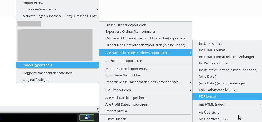

    Hallo, ich brauche ganz, ganz dringend Eure Hilfe. In einem drohenden Rechtsstreit muss ich vermutlich in Kürze E-Mails vorlegen, welche ich mit einem Vertragspartner geschrieben habe. Ich habe sie alle in einem extra Ordner gespeichert. Gibt es eine Möglichkeit, die ganze Konversation ähnlich wie einen Chat-Verlauf zu speichern - idealer Weise als pdf?

    Du kannst sie mit der Erweiterung ImportExportTools als pdf exportieren. Meines Wissens nach aber nicht wie in einem Chatverlauf.

    Du kannst die Erweiterung (= Add-On) ImportExportTools in Thunderbird installieren.
    Diese stellt (mit Ausnahme des Betriebssystems macOS) eine Export-Funktion von E-Mails in das PDF-Format zur Verfügung.

    ImportExportTools hatte ich mir jetzt schon installiert. Leider speichert er dann jede Datei einzeln, nicht als eine.
    Ich habe jetzt einen anderen Weg gefunden, der möglich wäre, dazu bräuchte ich aber eine Kreuzung zwischen ImportExportTools und PrintingTools.
    Wenn ich die einzelnen E-Mails als Textdateien speichere, kann ich über eine Kommandozeile diese zusammenfügen - und in pdf konvertieren. Allerdings exportiert ImportExportTools nur komplette Mails mit dem ganzen Kopf, dadurch wird das alles dann völlig unübersichtlich. Man müsste, wie bei PrintingTools, den Header abstellen können.
    Okay, hab gerade rausgefunden, dass es doch mit ImportExportTools geht. Nur nicht den Order exportieren, sondern ausgewählte E-Mails speichern, dann wird der Hader nicht angezeigt.

    Hast Du denn mal die IET-Funktion(en)
    Exportieren im
    - Reintextformat
    - Reintextfort (einschließl. Anhänge)
    versucht?
    Da wird dann nicht der vollständige Header, sondern nur die mindestens wichtigen Informationen "Betreff:", "Von:", "Datum:" und "An:" zur betreffenden E-Mail mit angezeigt.
