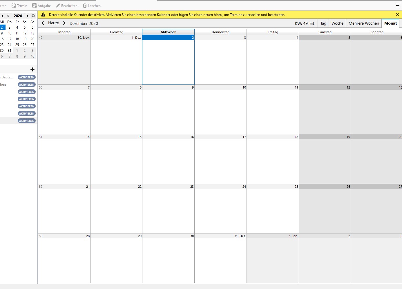

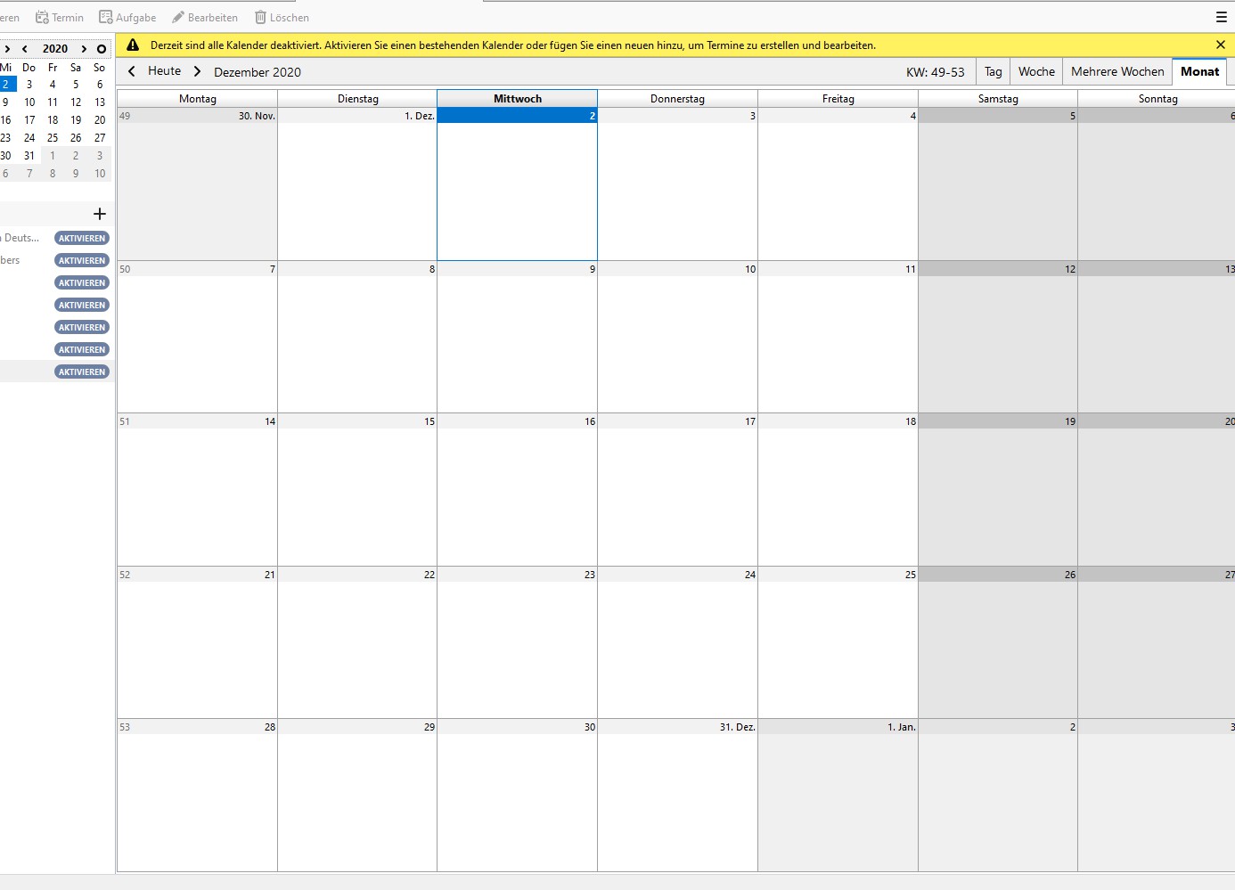

  • Kalenderdaten fehlen - bei mir auch
    • rabab
    • 2. Dezember 2020 um 11:05
    Ich bin mit google verbunden, also sollten die Daten auch da liegen.
    P.S.
    wie es aussieht, bin ich gar nicht mit google verbunden. Ich finde auch gar keine Möglichkeit mehr dazu...
    P.S. 2
    Okay. Problem gelöst.
    Ich hatte Open Google Calendar installiert, aber das ist offenbar nicht mehr kompatibel. Jetzt habe ich Provider for Google Calendar drauf, jetzt geht es wieder.
    Tja, Brian.exe - immer noch aktuell :)
    • rabab
    • 2. Dezember 2020 um 09:39
    • Thunderbird-Version 78.5.1
    • Lightning-Version:
    • Betriebssystem + Version: Windows 10 1909
    • Google-Kalender mit "Provider for Google-Calendar" nein
    • Google- oder sonstiger Kalender mit WebDAV / CalDAV nein
    • Eingesetzte Antivirensoftware: avast
    bei mir besteht auch das Problem, dass keine Termine mehr im Kalender angezeigt werden. Beim Start bekomme ich oben eine gelbe Leiste mir der Aufforderung, meine Kalender zu aktivieren. Tue ich das, passiert aber auch nichts. Nach einem Neustart sind die Kalender wieder deaktiviert und die gelbe Leiste wieder da.
    Kein zweites Profil und keine Unterschied im abgesicherten Modus. Im Handy werden die Termine korrekt angezeigt.
    Ein Update von 78.5.0 auf 78.5.1 brachte auch nichts
