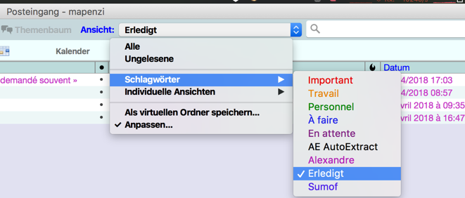

    Rechtsklick > "Anpassen" auf die Hauptsymbolleiste machen, dann den Button "Ansicht" in die Hauptsymbolleiste ziehen.
    Danach kannst du in das Dropdown-Menü des Buttons "Ansicht" gehen und über "Schlagwörter" dein Schlagwort "Erledigt" wählen.

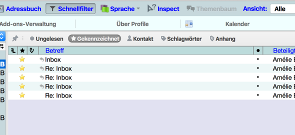

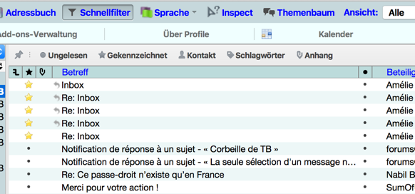

    Thunderbird sieht eine Spalte "Kennzeichnung" in der Themen/Nachrichtenliste vor. In meiner Mac-Version von Thunderbird wird dieses Spalte durch ein schwarzes Sternchen dargestellt , und die Mails, die man kennzeichnet durch einen Klick in diese Spalte, unterscheiden sich von den normalen Mails durch ein goldenes Sternchen. Du könntest also deine "erledigten" Mails einfach auf diese Weise markieren:
    Wenn man den Schnellfilter aktiviert hat, genügt ein Klick auf "Gekennzeichnet", um nur gekennzeichnete Mails dieses Ordners anzuzeigen:

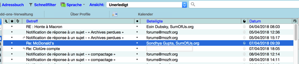

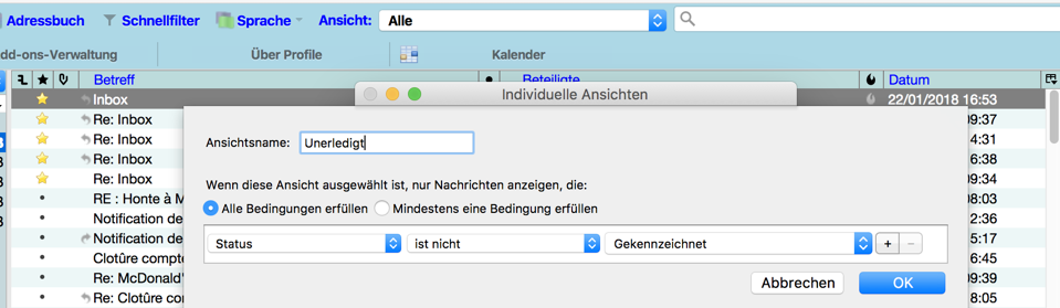

    Mein erster Vorschlag war, den Button "Ansicht" in die Hauptsymbolleiste zu verschieben. Wenn du das gemacht hast, gehe in sein Dropdown-Menü und wähle "Anpassen", worauf sich ein Fensterchen "individuelle Ansichten" öffnet. Dort auf "Neu" drücken, die im Screenshot gezeigten Bedingungen festlegen, der neuen Ansicht z. B. den Namen "Unerledigt" geben und mit Klick auf OK speichern :

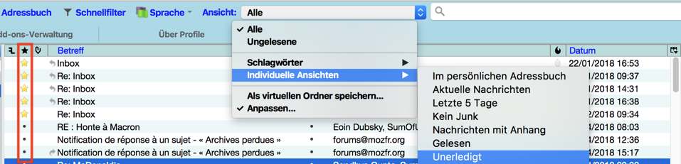

    Wenn du dann nur die unerledigten Mails eines Ordners anzeigen willst, gehst du auf den Button Ansicht > Individuelle Ansichten > Unerledigt:
    Danach werden nur noch die nicht gekennzeichneten = die unerledigten Mails des Ordners angezeigt :

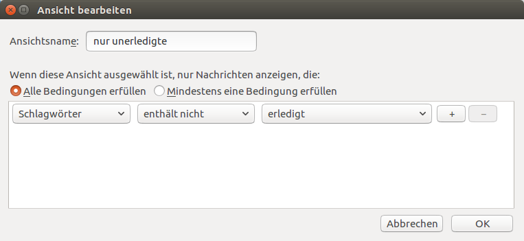

    Dass ich selbst individuelle Ansichten definieren kann, hatte ich übersehen. Dort gibt es sogar noch eine bessere Variante, nämlich bei Bedingung "Schlagwörter" und dann "enthält nicht" und dann das von mir angelegte Schlagwort "erledigt". Das führt dazu, dass wie gewünscht alle erledigten Mails ausgeblendet werden:

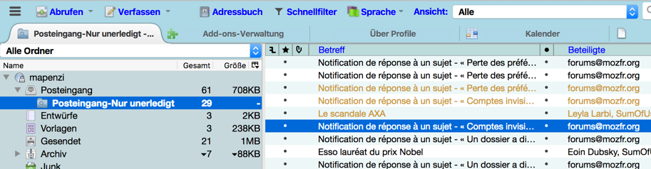

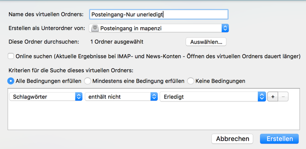

    Du könntest aber auch einen virtuellen Ordner erstellen aus der Ansicht "Nur unerledigte". Dazu gehst in das Menü des "Ansicht" Buttons und wählst "Als virtuelle Ordner speichern..." :
    In der Konten/Ordnerliste wird daraufhin ein virtueller Ordner "Posteingang - Nur unerledigt" als Unterordner des Posteingangs erstellt:
    Dieser virtuelle Ordner enthält zunächst nur die unerledigten Mails, d. h. die die das Schlagwort "erledigt" nicht besitzen.
    Wenn du Mails in diesem virtuellen Ordner bearbeitest und ihnen dann das Schlagwort anfügst (in meinem Screenshot die braun gefärbten Mails), werden sie allerdings nicht automatisch aus dem virtuellen Ordner entfernt. Zum Aktualisieren des viirtuellen Ordners muss man kurz in einen anderen Ordner wechseln und dann wieder zurück.
