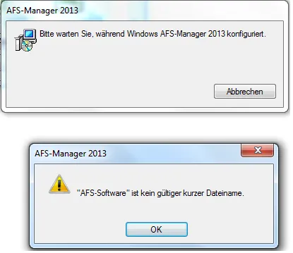

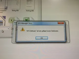

    Hallo !
    Hab die aktuelle Version auf Windows 7/32 und kann keine E-mail Anhänge mehr einfügen.
    Sofort erscheinen nacheinander die Meldungen unten, die sich auf eine Anwednung beziehen.
    Nach anklicken stürzt Thunderbird ab.
    PC ist in einem Netzwerk, aber nur einer ist davon betroffen.
    Kann eine Nachinstallation helfen, bleiben dabei Adressen und E-mails erhalten ?
    Vielen Dank !
    Harald

  • Solaris
    • 13. Juni 2018 um 20:41
    Irgendwer oder -was hat es aber gestartet oder versucht, es zu starten. Die Meldungen oben stammen eindeutig nicht vom Thunderbird sondern von Windows oder dem AFS-Manager.
    Das deutet darauf hin, dass hier nicht versucht wird, eine Datei aus einem Verzeichnis anzuhängen, sondern eine E-Mail oder auch nur den Anhang aus dem AFS-Manager heraus zu versenden oder anzuhängen.

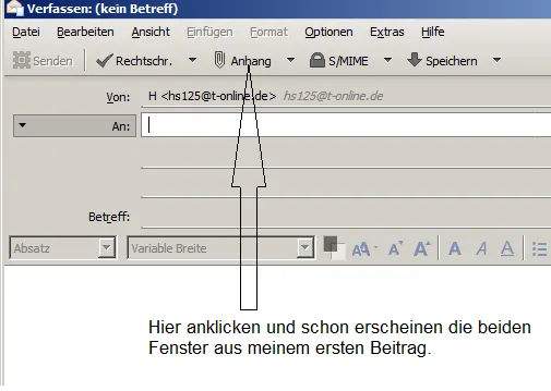

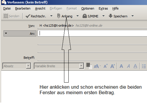

    • 15. Juni 2018 um 15:05
    Es kommt zu keinem Anhang, nach Klick erscheinen die beiden Fenster und der Desktop,
    es lässt sich dort nichts auswählen.
    Nach "Abbrechen" oder "OK" in den erscheinenden Fenstern stürzt Mozilla ab.
    Gruß! Harald
    • 15. Juni 2018 um 16:09
    welchen Inhalt hat die Pref mail.compose.attach.dir?

    • 16. Juni 2018 um 11:17
    Zitat von Thunder
    Liegen die Anhänge auf einem Netzwerk-Laufwerk, das über diesen AFS irgendwie eingebunden ist? Stimmt etwas mit den Zugriffsrechten in dem Zusammenhang nicht?
    Nein, es kommt gar nicht zur Anhangssuche es erscheint sofort die Dektop-Ansicht.
    Das Afs-Programm liegt auf einem Server und der Netzwerk-PC kann darauf zugreifen.
    Dei Datei mail.compose.attach.dir kann ich nicht finden.
