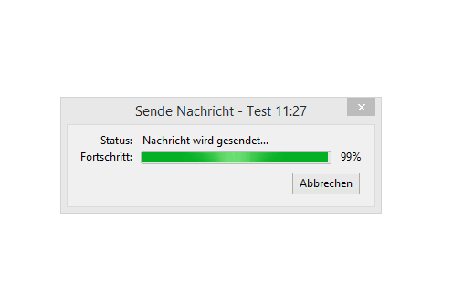

    Ich kann eMails problemlos empfangen. Beim Senden passiert Folgendes (siehe hierzu die screen-shots im Anhang):
    - zuerst "Verbinden mit..."
    - dann "Verbunden mit..."
    - dann "Sende Nachricht xxx" Status "Nachricht wird gesendet .... 99%"

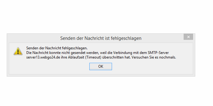

    und dann passiert ziemlich lange nichts mehr. Irgendwann kommt dann die Meldung
    "Senden der Nachricht ist fehlgeschlagen.... - siehe Anhang -
    Die Nachricht wure aber gesendet, denn sie ist beim Empfänger angekommen!!!

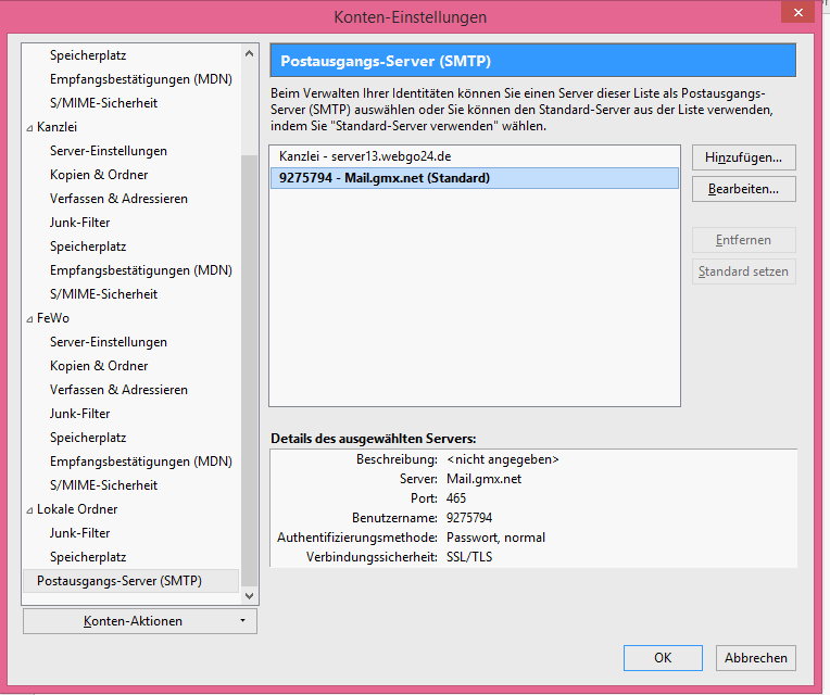

    Hier noch die SMTP-Einstellungen:
    ich habe 2 Ausgangsserver, einmal den von webgo24 und einmal den von GMX. Ich verwende als Standard den von GMX (geht aber auch bei webgo24 nicht)
    - Port 465
    - Authentifizierung "Passwort, normal"
    - Verbindungssicherheit "SSL/TSL"

    Es könnte sein, dass Thunderbird zum Abschluss des Sendens quasi noch auf eine Bestätigung des SMTP-Servers wartet, welche dann (aus welchen Gründen auch immer) nicht zurück kommt. Daran kann eine sehr langsame Verbindung schuld sein, aber auch der im Datenstrom dazwischen hängende Virenscanner, oder auch andere Dinge.
    Bezüglich der multiplen SMTP-Server muss man sagen, dass in der Regel immer der korrekte SMTP-Server genutzt werden sollte, der zur Absender-Adresse gehört. Wenn Du also mit Deiner GMX-Adresse sendest, dann sollte da auch der GMX-SMTP verwendet werden. Das ist der Fall, wenn den SMTP-Server korrekt in den Konten-Einstellungen zugeordnet hast.

    Also das mit der Zuordnung vom SMTP-Server habe ich evtl. falsch aufgefasst. Ich habe bei den Konteneinstellung jeweils den zugehörigen SMTP-Server ausgewählt. Beim Menüpunkt "Postausgangs-Server (SMTP)" habe ich GMX als Standardserver gewählt. Dadurch bin ich davon ausgegangen, dass beim Senden immer der Standardserver benutzt wird. Aber offensichtlich wird jener unter der Konteneinstellung verwendet und damit hatte ich es ja unbewußt richtig gemacht.
    Wenn Du bei jedem Konto korrekt zugeordnet hast (und dort eben nicht einfach "Standard-Server verwenden" gewählt hast, dann ist das so.
    Den Timeout kann man meiner Erinnerung nach nur begrenzt verlängern (warum auch immer). Allerdings bringt dies vermutlich oftmals nichts, da der Mail-Server (also Dein "Gegenüber") vermutlich auch eine Art Timeout hat. Der Timeout sollte ja auch nur zu ticken beginnen, wenn nichts übertragen wird und sobald wieder ein paar Byte gesendet werden, sollte der Timeout wieder bei Null beginnen. Korrigiert mich, wenn ich irre.
    DSN wird meines Wissens nicht von allen Mail-Servern unterstützt. Was DSN macht, wenn womöglich nur ein Teil der Mail (mit korruptem, fehlendem Anhang) ankommt, kann ich nicht sagen.
    Ich würde mich eher mal wieder auf das eigentliche Problem konzentrieren: Warum ist die Verbindung "gestört"? Deinstalliere Avira mal komplett, starte den PC neu und teste dann eine Zeit lang.
