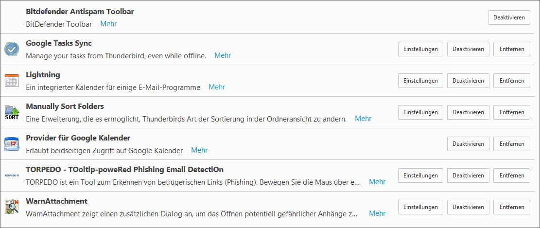

    Ich muss mich entschuldigen, ich habe mich vertan bzw. verschrieben. Der "Provider für Google Kalender" ist bei mir aktiv (siehe Dateianhänge - Liste der Add-ons).

    • 6. August 2018 um 15:44
    welche Version?

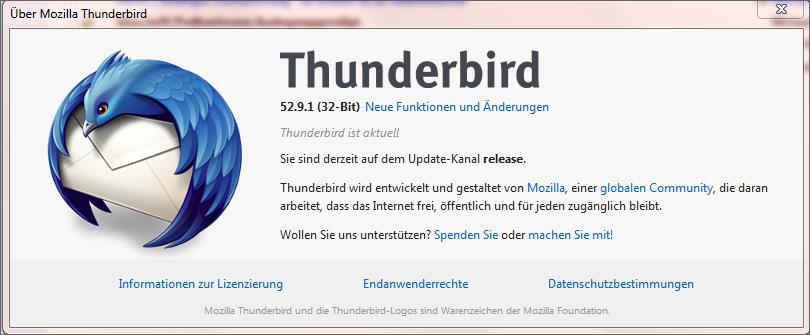

    Meine Thunderbird-Version ist lt. Anzeige (per Hilfe: siehe Anhang) aktuell. Gibt es eine Möglichkeit, schon vorzeitig an die Version 60 heranzukommen?

    618
    21.996
    • 6. August 2018 um 19:10
    aus den Release Notes der Version 60.0:
    "Thunderbird version 60 is currently only offered as direct download from
    thunderbird.net and not as upgrade from Thunderbird version 52
    or earlier.
    Diese Version kannst du von hier Thunderbird herunterladen.

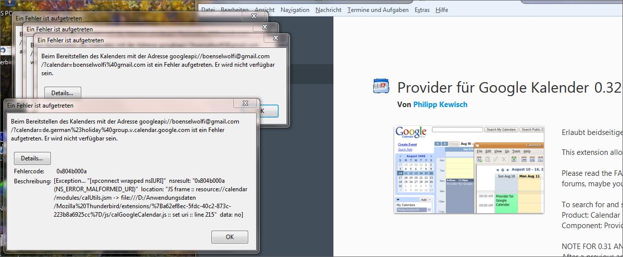

    habe diese Lösung entsprechend dieser Beschreibung probiert:
    - Thunderbird: aktuell (52.9.1)
    - Lightning 5.4
    - Provider für Google Kalender 0.32
    Ergebnis:
    - eine Menge Fehlermeldungen (siehe Anhang)
    - Google Calender (in Thunderbird) deaktiviert (Haken fehlt, ließ sich auch nicht setzen) ... dementsprechend waren alle Termin-Einträge weg
    Bin wieder mit Provider für Google Kalender auf 4.4.1 gegangen.
    Habe mich entschlossen, die Sache mal eine zeit-lang "auszusitzen" ... mal sehen, wann Updates kommen, die das Problem hoffentlich lösen.

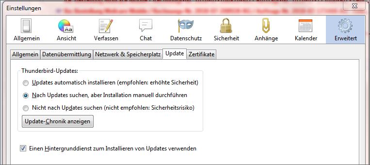

    Habe Einstellung für Updates auf "suchen ... manuell installieren" gestellt (siehe Anhang).
    Trotzdem vielen Dank an alle .....
