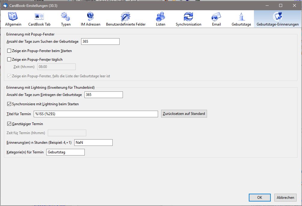

    Du erstellst Dir am besten einen neuen Kalender, z.B. Geburts- oder Festtage.
    Dann öffnest Du die Einstellungen von Cardbook und klickst auf die "Kerze" - Geburtstage.
    Dann suchst Du das oder die Adressbücher aus, aus denen Geburtstage in den Geburtstagskalender geschrieben werden sollen.
    Im unteren Feld markierst Du den Kalender in dem die Geburtstage geschrieben werden sollen.
    Dann klickst Du auf den Button "Geburtstage-Erinnerungen", das sind meine Einstellungen:

    Bezüglich Geburtstage habe ich es mit folgenden Einstellungen hinbekommen:
    - Reiter "Geburtstage": Häkchen bei entsprechendem Kalender
    - Reiter "Geburtstage-Erinnerungen":
    * Anzahl der Tage zum Suchen der Geburtstage: 365
    * Anzahl der Tage zum Eintragen der Geburtstage: 365
    * Häkchen bei "Synchronisiere mit Lightning beim Starten"
    * Häkchen bei "Ganztägiger Termin"
    * Kategorie für Termin: Geburtstag
    Leider werden die Geburtstag aber nur für zukünftige Termine angezeigt.
