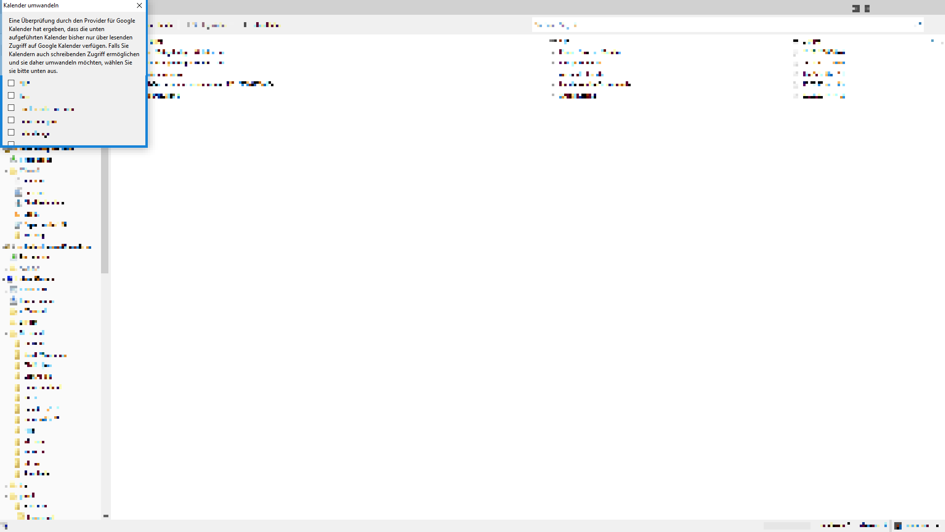

    • Lightning + Googlekalender (ja/nein):
      • Thunderbird-Version:52.9.1
    • Lightning-Version:
      • Betriebssystem + Version:WIN 10
      • Google-Kalender mit "Provider for Google-Calendar" (ja/nein):ja
    bei jedem Start von TB kommt ein Pop-Up mit der Möglichkeit die eingefügten Kalender umzuwandeln. In dem Pop-Up gibt es eine Auflistung meiner sychronisierten Google-Kalender mit Check-Boxen, die ich auch auswählen kann. Allerdings ist das Fenster glaube ich nicht in der Originalgröße, denn es gibt weder einen Button zum bestätigen oder ähnliches. Zudem ist die Liste unten abgeschnitten.
    Zur Erläuterung auch ein Bild im Anhang.
    Bitte helft mir doch kurz. Das nervt.

    Hallo logan und Willkommen im Forum.
    Kannst Du das Fenster nicht mit der Maus aufziehen?
    Wenn das nicht funktioniert, starte Thunderbird einmal im Abgesichertem Modus und dann wieder normal.

    kurzes Update:
    Ne, mit der Maus lässt sich Fenster nicht aufziehen.
    Im Abgesicherten Modus öffnet sich das Fenster nicht
