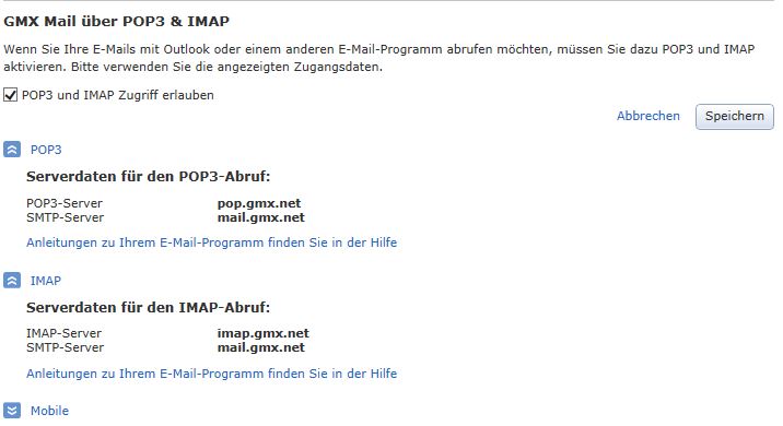

    • 30. Oktober 2018 um 17:31
    Hallo schlingo,
    ja, die Lösung habe ich auch ausprobiert bzw. überprüft, ob bei GMX die Einstellung noch korrekt ist (siehe Anhang), was der Fall ist.
    Daran kann es also nicht liegen. :/
    aenkelkind
