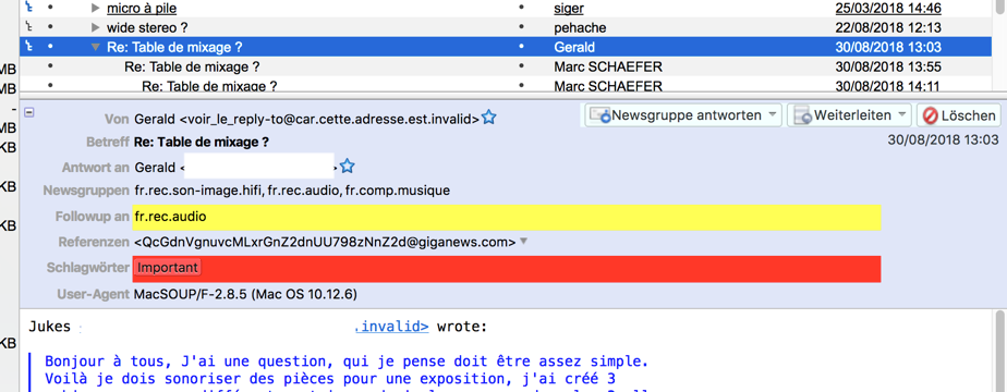

    Ich möchte gerne das Schlagwort "Zu erledigen" in der header pane farblich sehr auffällig darstellen. So wie auf diesem Screenshot
    https://abload.de/img/headerschlagwort0gdyf.jpg
    Followup an: dargestellt ist - also mit einem "Balken"/Hintergrund der über die ganze Breite geht.
    Kann mir jemand helfen?
    Besten Dank im Voraus!

    Verstehe ich jetzt richtig, dass du den Hintergrund des Tag-Felds über die ganze Breite des Headers rot hinterlegen willst, so wie du das Followup-Feld gelb hinterlegst?
    In diesem Fall kannst du den folgenden CSS Code deiner userChrome.css Datei hinzu fügen:
    #expandedtagsBox {
    background: red !important; }
    Fast. Zunächst aber mal: Danke! :)
    Jetzt sind alle Tag-Felder über die ganze Breite rot hinterlegt. Was mir schon sehr hilft und durchaus als Lösung für mein Anliegen taugt.
    Mein Anliegen: Bei x-post eine sehr auffällige optische Warnung (Hintergrund des Newsgroup-Feldes über die ganze Breite des Headers in rot).
    Früher ging das mit diesem Eintrag:
    /* Anzeige des Headers Newsgroups farbig hinterlegen, wenn mehr als eine NG. Maximale Breite des farbigen "Balkens" */
    [header="newsgroups"][headervalue*=","] #expandednewsgroupsBox {
    font-weight: bold !important;
    background-color: #ff9900 ! important;
    Jetzt hat sich aber wohl der CSS-Interpreter in TB geändert (ist keine Erkenntnis von mir: Ist die Antwort auf meine Frage in einer Newsgroup).
    Der obige Code funktioniert nicht mehr, egal, wie man ihn abändert.
    Meine Alternativ-Lösung sieht jetzt so aus:
    - Anlegen eines Filters in TB (Wenn der Header Newsgroups ein Komma enthält -> Das Schlagwort "So und so" setzen.
    - ... und die Schlagwörter werden jetzt alle sehr auffällig dargestellt.
    Das passt schon mal. :thumbsup:
    Wenn man es jetzt so machen könnte, daß nur eine bestimmte Art von Schlagwörterm so auffällig dargestellt wird, wäre es natürlich noch besser.
    Zum Beispiel: Nur die Schlagwörter "Zu erledigen". Oder eine andere Kategorie.
