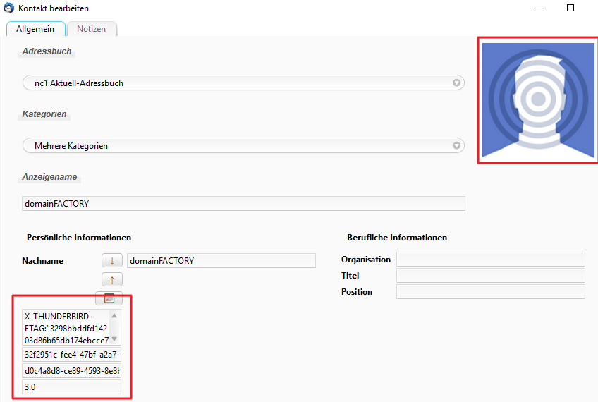

    Ich nutzte schon lange CardBook und immer im Zusammenhang mit einer Portable-Version von Thunderbird.
    Bei größeren Versionsänderungen benenne ich das Verzeichnis von Thunderbird um, meist um eine neue Version zu testen (leider funktionieren ja dann oft einige Apps nicht mehr).
    Jedenfalls funktionieren dann in CardBook die Kontaktbilder nicht mehr (siehe Screenshot im Anhang).
    Wenn ich den Kontakt dann so speichere, ist das Bild weg.
    Einzig logische Erklärung für mich ist, dass da absolute Pfade verwendet werden.
    Und es sieht so aus, als ob da Daten in falsche oder nicht vorhandene Felder geschrieben werden.
    Weiß jemand eine Lösung? Vielleicht irgendwo irgendwelche Pfade oder ähnliches manuell ändern?
    Ich schrecke da auch nicht vor SQLight zurück, habe aber auch dort nichts gefunden
    (..\Portable_Thunderbird__xxx\Profilordner\storage\permanent\chrome\idb\849787125CkaorodB.files)
    Alles exportieren und neu importieren will ich vermeiden. Ich arbeite schon lange sehr gut mit Own-/Nextcloud. Solche Sache machen lieber dort, aber ich habe hier ein Thunderbild-Problem.
      • 55,6 kB
      • 848 × 570
    Das ist möglich, beträfe dann aber wohl nur die Pfade zum lokalen Speicher. Der URL zum CardDAV-Speicher ist in jedem Fall absolut. Dieser ändert sich bei der Installation einer neuen Version jedoch nicht.
    Wenn die Pfade im Paket fest vorgeben sein sollten, dann kann man sie natürlich direkt im Code der Erweiterung leicht ändern. Sinnvoll ist das nicht. Die Änderung müsste ggf. nach jedem Update wiederholt werden.
    Sinnvoller wäre die Verwendung der normalen Version des Thunderbird. Auch damit lassen sich unterschiedliche Versionsstände mit eigenen Profilen parallel betreiben.

    Das hilft mir nicht weiter, auf installierte Version wechseln. Habe unzählige portable Programme laufen. Bei TB funktionieren ja auch diverse Add-Ons (inkl. Mail Merge), nur nicht CardBook mit Bildern. Bei portablen Programmen muss sich immer nicht nur das Verzeichnis, sondern auch der Pfad ändern lassen, ist ja Sinn und Zweck der Sache.
    Habe CardBook und die eingebundenen Adressbücher jetzt komplett deinstalliert, CardBook-Verzeichnis im Profilordner gelöscht.
    Dann CardBook neu installiert, Netzwerk-Adressbücher auch neu angelegt und synchronisiert. Gleiches Problem.
    Was mir hier aber aufgefallen ist, die neue Adressbücher im Netzwerk werden immer im vCard 4.0 Standard angelegt, und das geht nicht zu ändern. Nur bei lokalen Adressbüchern.
    Im alten TB 45-8 haben die Netzwerk-Adressbücher noch vCard 3.0.
    Beim Update der alten 45-8 Version auf 52.9.1 blieben die Netzwerk-Adressbücher bei vCard 3.0 erhalten (aktuelles CardBook 32.0).
    Damit würde mich die aktuelle TB und CardBook-Version zwingen, in Verbindung mit externen Kalendern auf vCard 4.0 zu konvertieren.
    Kostet alles ewig Zeit, am besten ich bleibe bei alten TB 45-8.
    Deine Entscheidung. Ich kenne keinen sachlichen Grund, der dafür sprechen würde, den Thunderbird auf einem Rechner in der portablen Version zu benutzen. Nenne mir einen, schließlich kenne ich deine spezielle Situation nicht und lerne auch gern dazu.
    Wie geschrieben: du kannst beliebig viele normale Versionen installieren und sogar gleichzeitig starten. Sie sollten nur jeweils ihr eigenes Profil haben.
    Oftmals machen portable Versionen früher oder später Probleme , die man mit der installierten Version nicht hätte. Hinzu kommt, dass es verschiedene portable Thunderbirds gibt.
    Damit will ich nicht sagen will, dass dein Problem mit der Portable oder mit einem fest kodierten Pfad in Zusammenhang steht. Letzteres ist deine Theorie. Ich werde mir allerdings keine portable Version herunterladen, um das Problem näher zu untersuchen.
