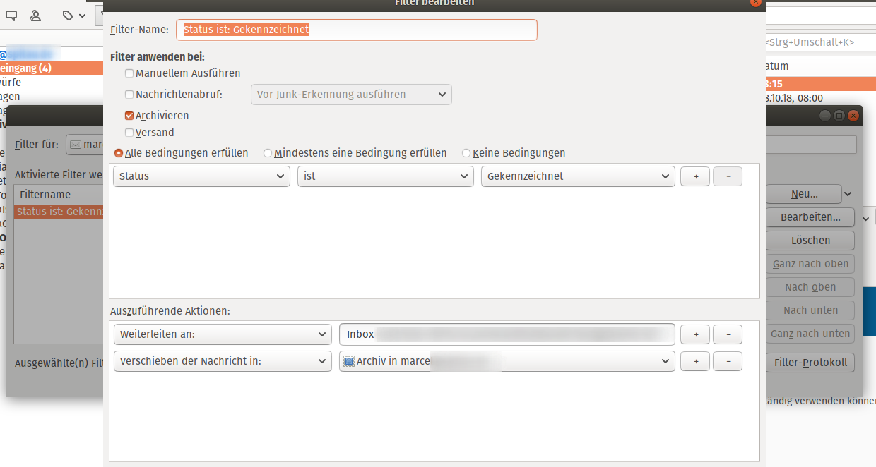

    Hallo Leute,
    vielen Dank für dieses Forum! Ich hoffe, hier wird mir geholfen ;)
    • Ich kann ganz normal über alle Zugänge Mails versenden und empfangen.
    • Ich kann auch gan normal Mails an eine E-Mail-Adresse weiterleiten.
    • Wenn thunderbird über einen Filter, der nur abfragt ob eine Mail gekennzeichnet ist und diese dann an eine Adresse weiterleiten soll und die Nachricht dann in einen Ordner ablegen soll, bekomme ich einen timeout.
    • Wenn ich umgehend eine normale Mail übder den SMTP versende, funktioniert alles 1A.
    • Die nichtversendeten Mails tauchen leider nirgends auf, so dass ich nicht weiß, was schon versendet wurde und was nicht. Das ist zusätzlich sehr ungünstig.
    • Dieses Verhalten (Timeout) tritt erst sein 2 oder 3 Tagen auf.
    Hat jemand von Euch eine Idee?
    Liebe Grüße MAW

    Der Screenshot zeigt, dass du versuchst an eine Mailbox bzw. einen Ordner weiterzuleiten. Das wäre kein Weiterleiten sondern ein Verschieben oder Kopieren über den IMAP-Server. Zum Weiterleiten, somit dem erneuten Versenden über einen SMTP, wird eine E-Mailadresse benötigt.

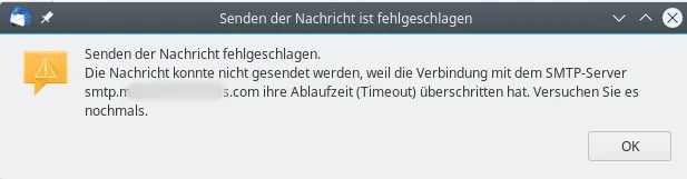

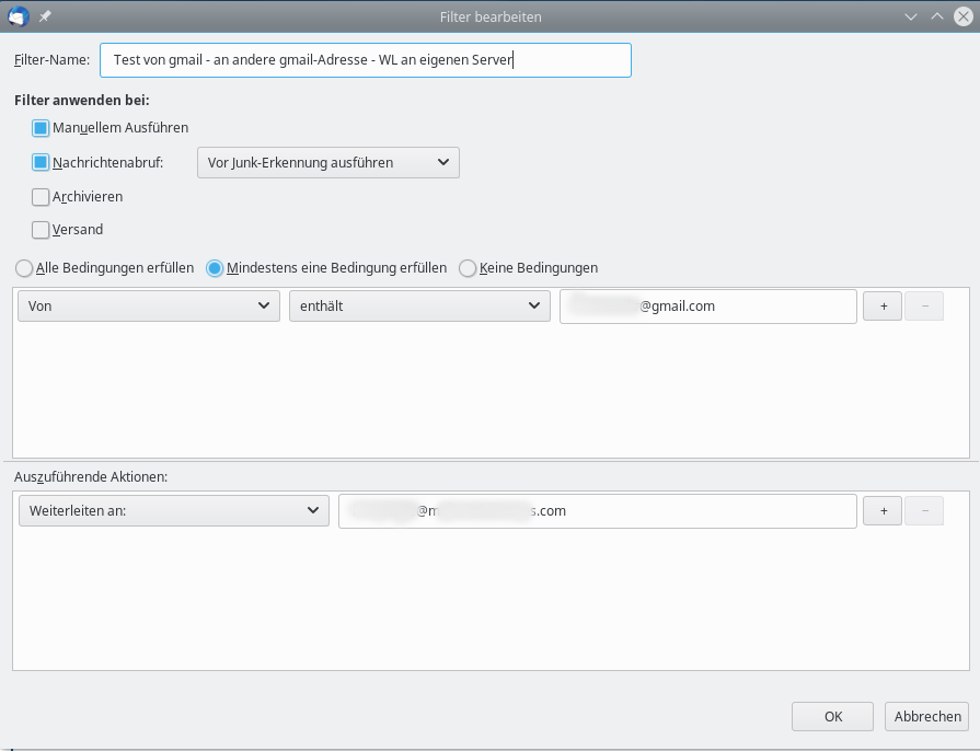

    ich klinke mich hier mal hier noch mit ein, da ich dasselbe Problem habe. OS: SuSe Leap 42.3, Thunderbird: 60.7.2 (64-Bit).

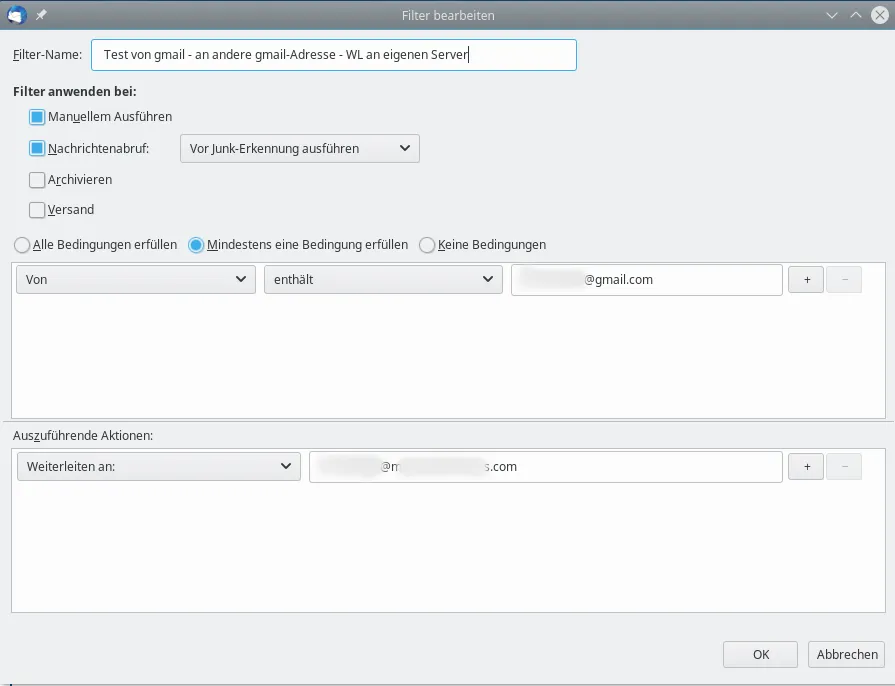

    Version 1, so wie es eigentlich eingerichtet werden soll. Als Test-Absender habe ich eine von meinen eigenen gmail-Adressen verwendet. In der Praxis sollte das ja keine Rolle spielen, aber der Vollständigkeit halber führe ich hier alle mit auf. Der "Aufbau" ist also viel folgt:
    Absender: [email='adresse1@gmail.com'][/email]
    Empfänger: [email='ich@eigener-mailserver.com'][/email]
    Weiterleitung an: [email='adresse2@gmail.com'][/email]
    Fehlermeldung:

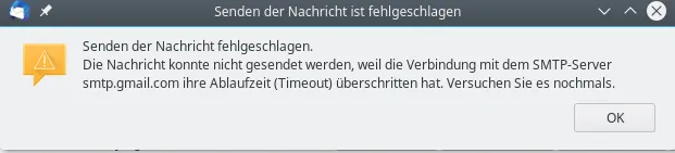

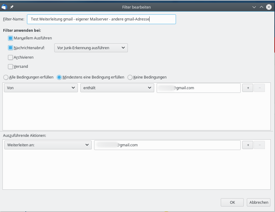

    Version 2: Da ich nun meinen eigenen Server im Verdacht hatte, irgendwelchen Murks mit der Weiterleitung anzustellen, habe ich es nochmal anders getestet, nämlich so:
    Empfänger: [email='adresse2@gmail.com'][/email]
    Weiterleitung an: [email='ich@eigener-mailserver.com'][/email]
    Hier aber wieder dasselbe Problem:
    Fehlermeldung auch für den gmail-SMTP:
    Alle ohne Weiteleitung verschickten Testmails funktionieren von allen hier verwendeten Adressen an alle hier verwendeten Adressen tadellos. Keine Fehlermeldungen, alles kommt an.

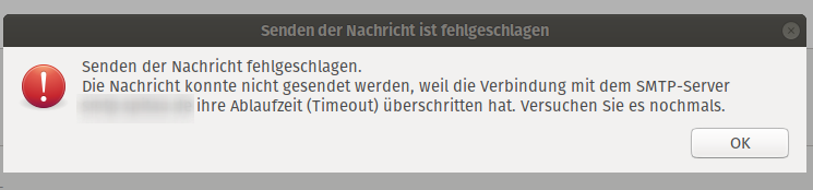

    Hi nochmal.
    Ich habe das Ganze jetzt noch auf meinem zweiten Rechner getestet (SuSe Leap 15.0 und Thunderbird 60.7.2 (64-Bit) ) - systemseitig etwas aktueller, aber die Thunderbird-Version ist die gleiche. Offenbar ist in den Repos keine neuere verfügbar.
    Hier besteht das Problem genau wie oben beschrieben.
    Ich habe aber noch etwas neues festgestellt: Wenn ich Mails mit Anhang weiterleite, dann klappt die Weiterleitung. Aber wirklich nur, wenn ein Anhang dabei ist. Was ja nicht immer der Fall ist (in den Mails, um die es mir hauptsächlich geht sind eigentlich nie Anhänge dabei). Ich habe in den Filter-Einstellungen nichts dergleichen eingestellt und konnte auch "Anhang" nicht als Bedingung finden, die vielleicht voreingestellt sein könnte. :( Ich check einfach das Problem nicht.
