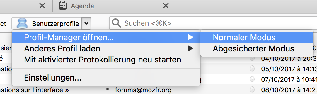

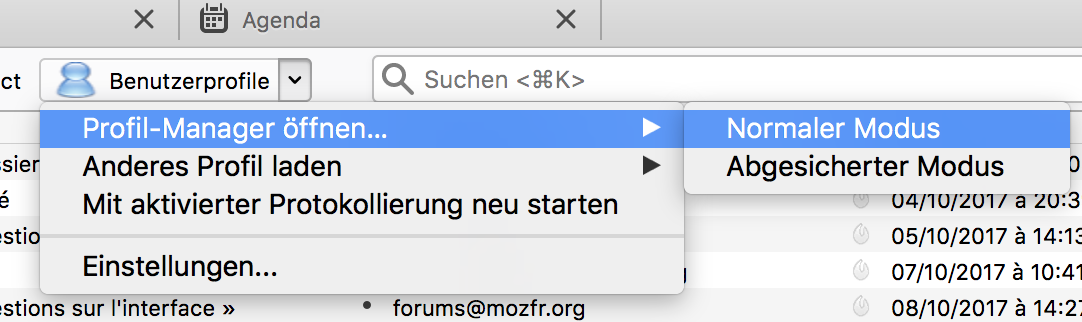

    Bei mir funktioniert sie in der Version TB 60.3.1 nicht mehr.

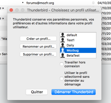

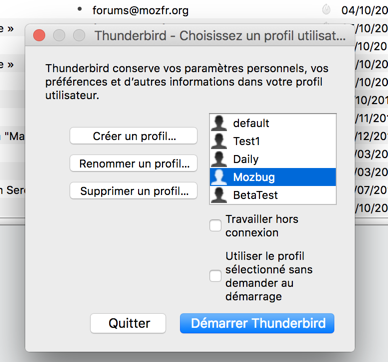

    Wenn ich das Submenü "Benutzerprofile" öffne und "Anderes Profil laden" wähle, passiert überhaupt nichts. Wenn ich "Profil-Manager öffnen" > "Normaler Modus" wähle, öffnet sich zwar der klassische Thunderbird-Profil-Manager und ich kann ein anderes Profil wählen und auf "Thunderbird starten" klicken. Danach tut sich aber überhaupt nichts ...

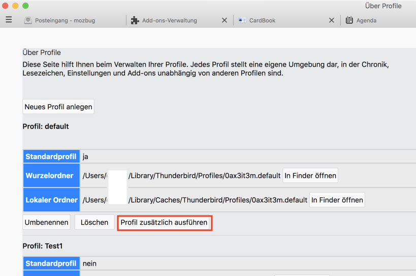

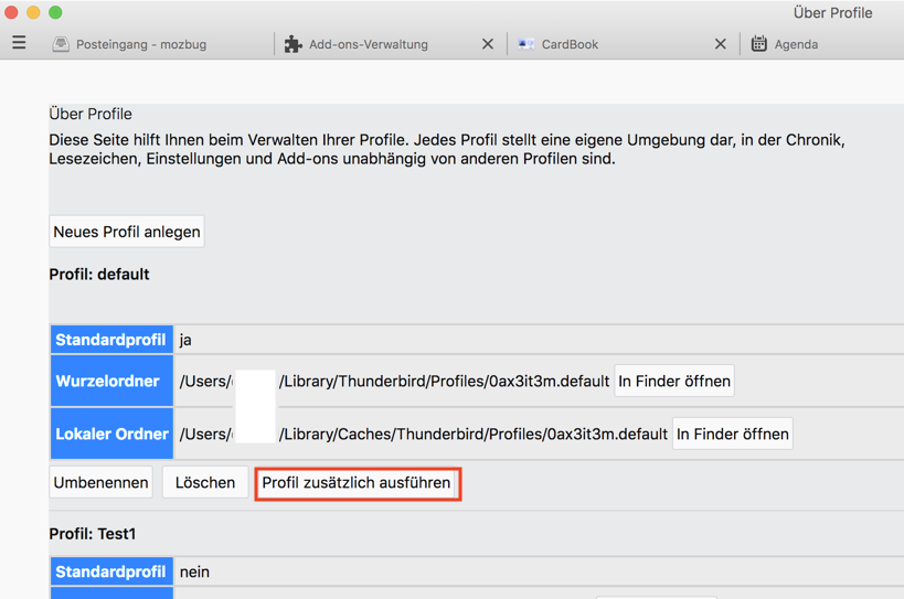

    Man kann sich natürlich auch ohne Erweiterung noch mit dem eingebauten Feature "Über Profile" behelfen, das über das Menü Hilfe > Informationen zur Fehlerbehebung > Profile > about:profiles geöffnet wird.
    Hier können neue Profile angelegt werden und/oder bei Vorhandensein von mehreren Profilen durch einen Klick auf "Profil zusätzlich ausführen" weitere Profile geöffnet werden.
