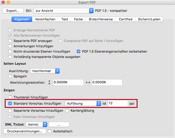

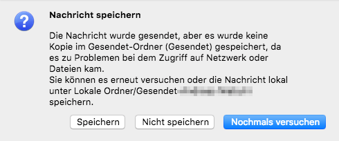

    Bei Versenden von PDFs mit integrierter Bild-Vorschau (in meinem Fall geschrieben aus ESKO ArtPro) kommt seit TB 60.0 bis inkl. 60.3.1 (bis 52.9.1 gibt es keinerlei Probleme) immer die angehängte Fehlermeldung. Allerdings werden die Emails nicht wie angegeben verschickt und tatsächlich auch keine Kopie in gesendet abgelegt. Schreibt man die PDF ohne Bild-Vorschau, funktioniert es.
    Hier noch ein Auszug aus der "unzustellbar" Email, die man dann daraufhin bekommt:
    #554-5.6.0 Corrupt message content 554 5.6.0 STOREDRV.Deliver.Exception:ConversionFailedException.MimeException; Failed to process message due to a permanent exception with message Der Inhalt der Nachricht ist beschädigt. MimeException: MIME-Inhaltsfehler: Falsche "Magic Number" in der Apple-MIME-Anlage ##
