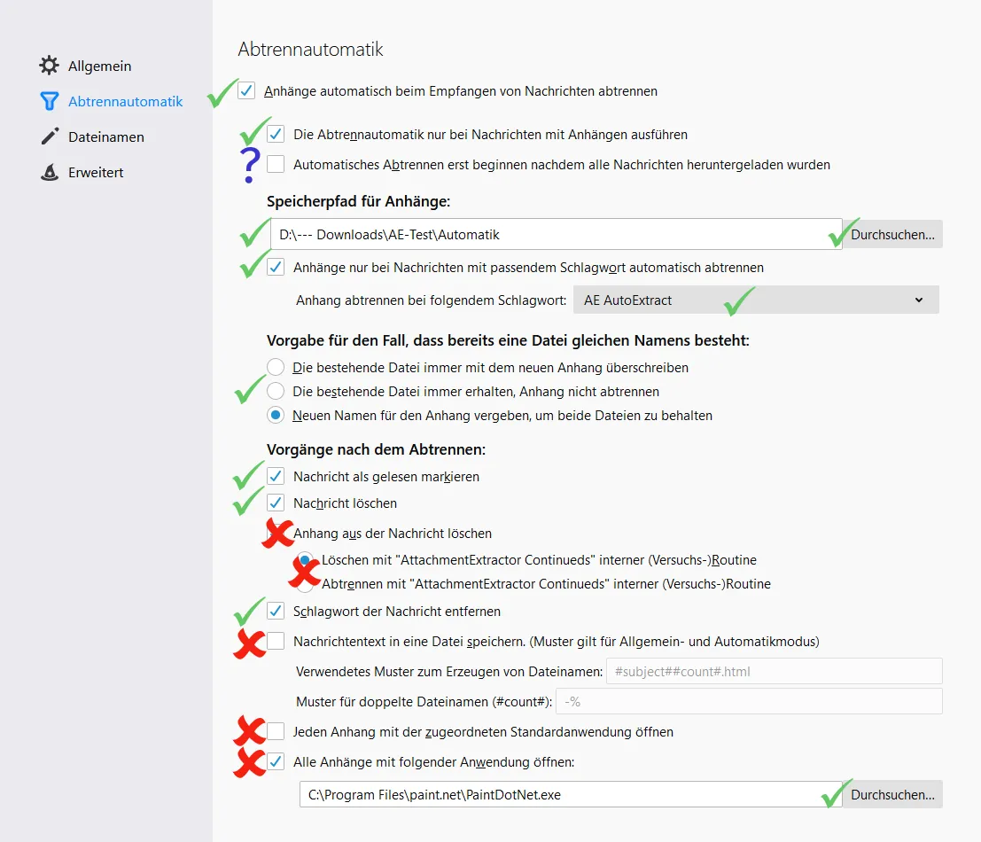

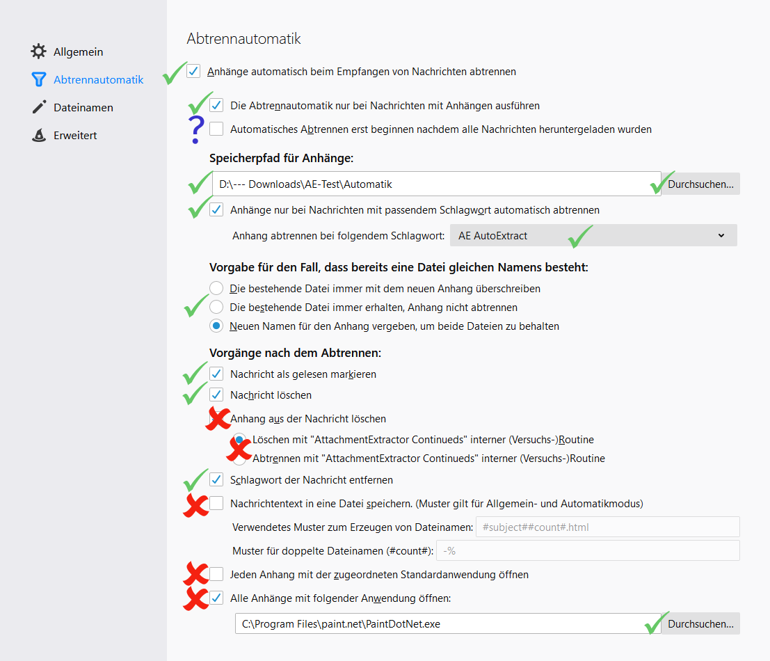

    Hier die Optionen der "Abtrennautomatik", die bei neu empfangenen E-Mails automatisch arbeitet:

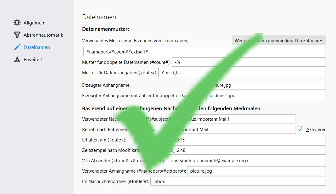

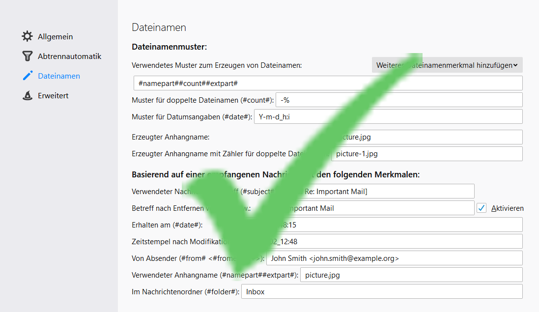

    Die Optionen für die "Dateinamen" (also das Dateinamenmuster) der gespeicherten Attachments:

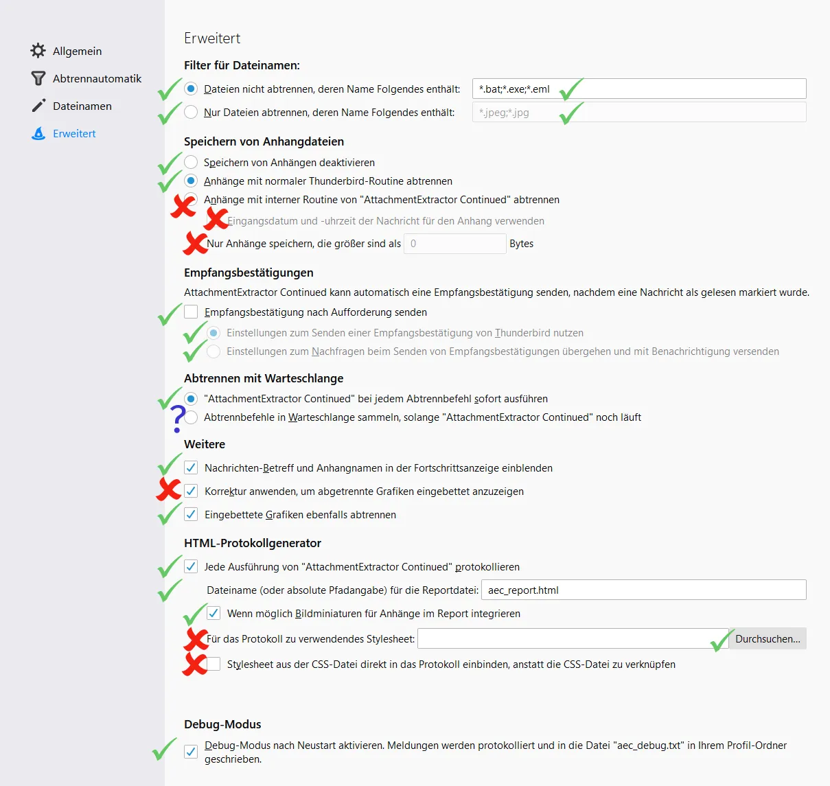

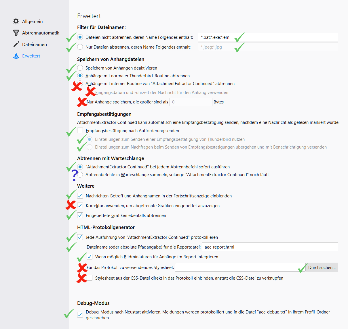

    Zuletzt dann noch die Optionen "Erweitert":
    Wenn Ihr Euch die 4 Seiten der Optionen anschaut, könnt Ihr erkennen, dass ich gegenüber dem ursprünglichen Add-on ein wenig umsortiert habe, um die Logik zu verbessern.
    Die Option "Korrektur anwenden, um abgetrennte Grafiken eingebettet anzuzeigen" werde ich vermutlich entfernen. Diese Funktion ist momentan sowieso defekt und schon der Ursprungsautor hat darin Sicherheitsbedenken angegeben.
