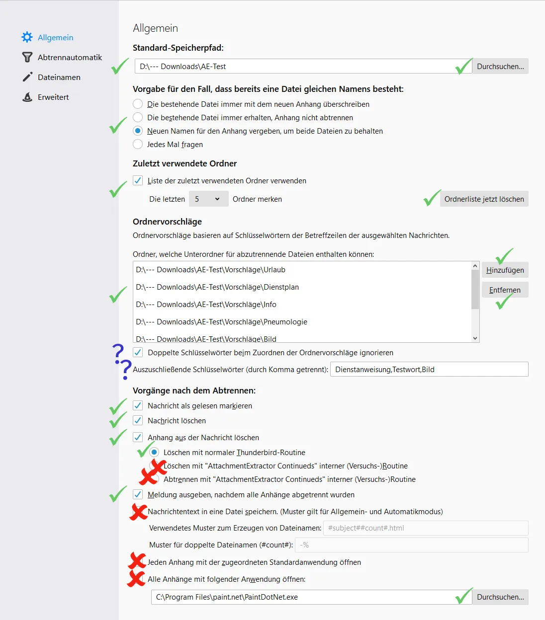

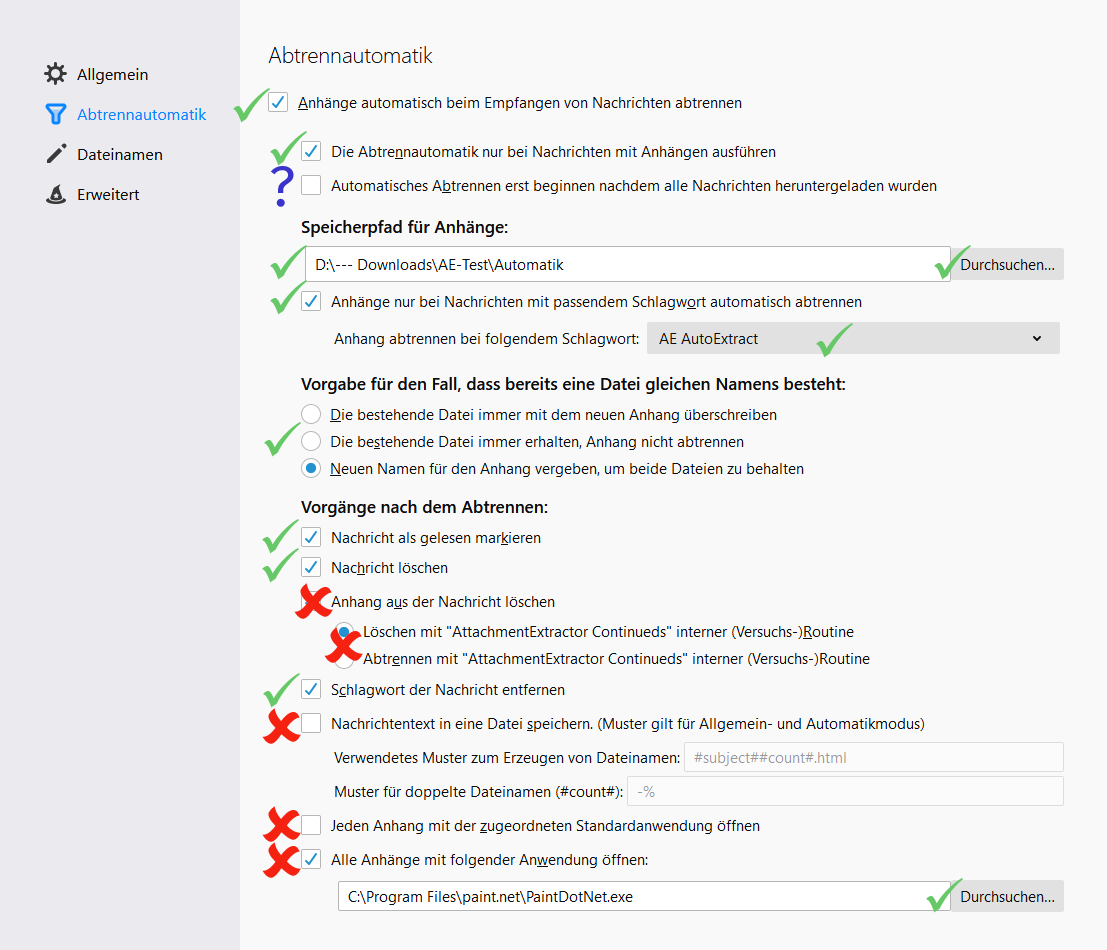

    Nur des Spaßes halber, damit Ihr seht, dass ich an wichtigen Bestandteilen arbeite ;-)

    Im Moment funktioniert grundlegend fast alles außer "Abtrennen in den vorgeschlagenen Datenordner", was ja auf den Schlüsselwörtern basiert. Die "Keywords" aus den Betreffzeilen erkennt er im Code soweit schon, aber dann scheitert es irgendwo, was ich noch nicht verstehe.

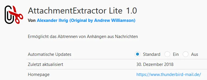

    Lustiger Weise hatte ich das Add-on in "... Lite" umbenannt, da ich eigentlich vor hatte es abzuspecken. Inzwischen stehen aber nahezu alle Funktionen wieder zur Verfügung.
