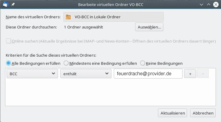

    ich habe einen Virtuellen Ordner "VO-BCC" in Lokale Ordner eingerichtet. Dieser sieht so aus:
    Ziel ist es alle E-Mails zu filtern, wo ich selbst "Von:" bin und gleichzeitig an mich selbst (gleiche E-Mail-Adresse) "BCC:" adressiert habe.
    Die gefundenen E-Mails sollen dann gelöscht werden.
    Wo ist mein Fehler?

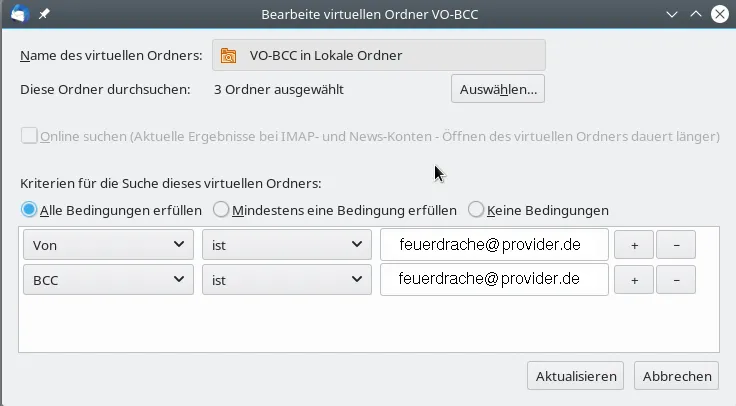

    ergänzend. Gerade ein Testlauf mit einem Ordner:
    Bei "Alle Bedingungen erfüllen" werden 0 E-Mails gefunden.
    Bei "Mindestens eine Bedingung erfüllen" werden 690 E-Mails gefunden, wovon dann etwa die Hälfte die sind, die das Merkmal
    Von: Feuerdrache - An: Empfänger - BCC: Feuerdrache aufweisen.

    Zitat von Feuerdrache
    Selbst wenn aufgrund unterschiedlicher Header-Behandlung da einige herausfallen (also nicht gefunden werden) müsste der von mir definierte Virtuelle Ordner mit "alle Bedingungen" funktionieren.
    Siehe die eine empfangene Mail im Quelltext an. Du wirst feststellen, dass es darin kein bcc gibt. Somit kann dein Filter keinen Treffer liefern, denn die beiden Bedingungen sind mit einem logischen Und verknüpft. Es müssen beide Bedingungen erfüllt sein. Eine der Bedingungen ist aber niemals erfüllt. Somit ist die Ergebnismenge leer.
    Auch dieses Ergebnis ist richtig. Hier hast du die Bedingungen mit einem Oder verknüpft. Folglich werden alle Mails gefunden, die mindestens eine der Bedingungen erfüllen.

    danke für Deine Einlassungen. Das hat mir auf die Sprünge geholfen. So funktioniert der Virtuelle Ordner, wie ich es mir wünsche (gerade getestet):
