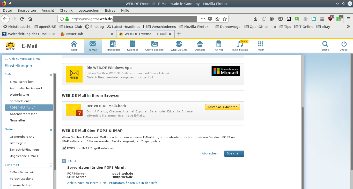

    • January 22, 2019 at 8:04 PM
    Hallo Carina49,
    im WEB-Auftritt (per Internet-Browser) in den Einstellungen des betreffenden E-Mail-Kontos:

    • January 23, 2019 at 9:42 AM
    Danke Feuerdrache,
    habs gefunden und bin gespannt, ob nun alles klappt.
