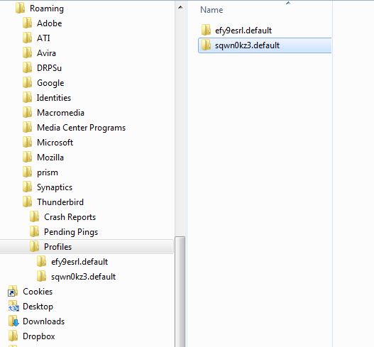

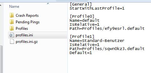

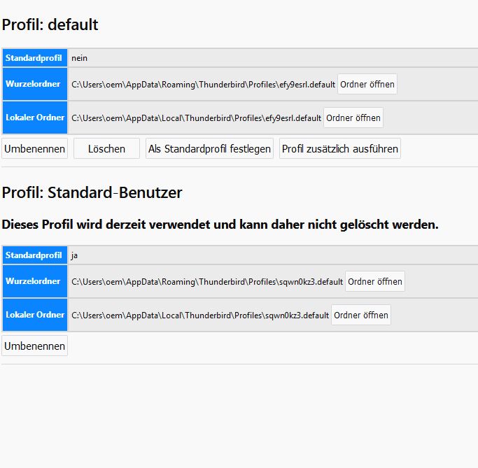

    Hallo,- ich möchte von der SSD-Systemfestplatte aus meinem, wegen eines defekten Motherboards ausgefallenen Laptop, den alten Profilordner in meinem neuen Laptop übertragen und installieren. Ich habe sämtliche im Forum und anderswo vorgeschlagenen Wege versucht (zBspl.: neues Profil mit dem alten Profilordner im Profilmanager anzulegen, und kopieren des alten Thunderboardordners aus roaming alt nach roaming neu vor der Installation von TB usw.) Es öffnet sich jedoch immer TB mit dem Standardprofil, obwohl in der profile. ini und im Profilmanager welchen ich in "Informationen zur Fehlerbehebung" geöffnet habe, der alte Profilordner eingetragen ist.

    Am besten zeigst du uns den Inhalt der Datei "profiles.ini" und gibst an, wie viele Profilordner sich in "Profiles" befinden, einschließlich der Ordnernamen.

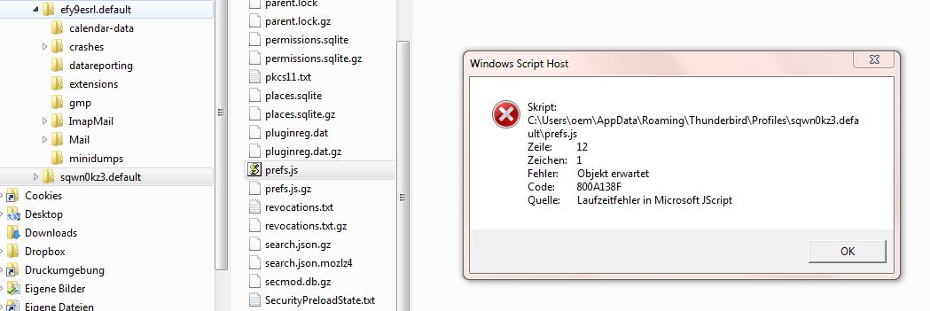

    Auch wenn du alles richtig gemacht hast, kann man nicht ausschließen, dass die Datei prefs.js deines alten Profils korrupt ist.

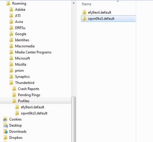

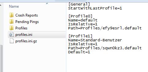

    So ist es! Glaube das mit der korrupten prefs.js könnte stimmen, denn beim Öffnen wird, wie im Anhang zu sehen ist, eine eigenartige Meldung gezeigt .
    Die alte Datei ist die "sqwn0kz3" die andere die welche sich anscheinend selbst generiert hat.
    Du meinst, dass der Ordner (nicht die Datei) "sqwn0kz3.default" dein Profilordner vom alten Laptop ist und dass der Ordner "efy9esrl.default" derjenige ist, der auf dem neuen Laptop beim Erststart von Thunderbird erstellt wurde.
    Laut Inhalt der Datei profiles.ini hast du zwei Profile, "default" und "Standard-Benutzer", wobei die Zeile Default=1 unter [Profile1] bedeutet, dass Thunderbird sich augenblicklich automatisch (ohne den Profil-Manager zu öffnen) im Profil "Standard-Benutzer" öffnet.
    Wenn du also im Profil "Standard-Benutzer" deine alten Konten und Mails nicht siehst, und Thunderbird dich auffordert, ein Konto einzurichten, ist was faul.
    Entweder hast du dich geirrt und der Ordner "efy9esrl.default" ist dein alter Profilordner, oder aber du bist in deinem alten Profil, in dem die Datei prefs.js beschädigt ist.
    Das kann man relativ leicht überprüfen: wenn sich im Ordner "sqwn0kz3.default" neben einer sehr kleinen (etwa 7 kB) Datei prefs.js noch eine Datei "prefs-1.js" oder "invalidprefs. js" befindet, hätten wir den Beweis.

    Es ist definitiv "sqwn0kz3.default" mein alter Ordner. Im Ordner Mail sind "ppop.gmx. net usw. Wie du im Foto "prefs-Datei" sehen kannst ist unter "prefs.js noch eine zweite Datei welche "prefs.js.gz heisst. Die erste hat ca. 9 kb die zweite ca. 4 kb.
    In diesem Anhang ist die Ansicht welche man beim Öffnen des Profil-Managers im Menü von TB bekommt. Die Adressbücher sind leider leer!

    Was siehst du, wenn du von dem oben gezeigten Profil-Manager aus das Profil "efy9esrl.default" öffnest?
    Versuche, die Datei prefs.js.gz mit dem Programm 7-Zip zu entpacken und verschiebe die dabei erzeugte Datei prefs.js in den Ordner sqwn0kz3.default, nachdem du die dort vorhandene Datei prefs.js entfernt hast.
