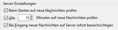

    Gehe zu den Konteneinstellungen und entferne die auf dem Screenshot gezeigten Häkchen.
    Dnn wird das Konto nicht mehr aufgerufen.

    du könntest einfach in den Einstellungen für das betreffende Postfach bei den Servereinstellungen die beiden Häkchen bei "Beim Starten auf neue Nachrichten prüfen" sowie direkt darunter bei "Alle x Minuten auf neue Nachrichten prüfen" entfernen.
    Das dritte Häkchen bei "Neue Nachrichten automatisch herunterladen" (bei POP-Konten) bzw. "Bei Eingang neuer Nachrichten auf Server sofort benachrichtigen (bei IMAP-Konten) ist dann irrelevant, denn ohne Prüfung weiß der TB ja ohnehin nicht, ob überhaupt neue Nachrichten vorliegen ...
    Das Postfach bleibt dann in der Liste und ist quasi sein eigenes Archiv.
