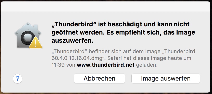

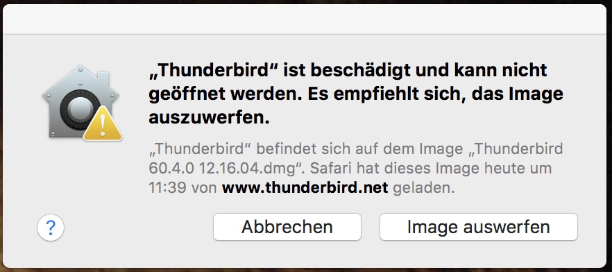

    Erhalte beim Download des Programms immer die Fehlermeldung "Thunderbird beschädigt, es wird empfohlen das Image auszuwerfen."
    Wer kann helfen?
    Download-Einstellungen unter Sicherheit sind bereits auf "...und verifizierte Entwickler" eingestellt.

    du hast gestern einen neuen Bug-Report in https://bugzilla.mozilla.org/ erstellt. Ich wurde nämlich heute von Bugzilla aufgefordert, dazu Stellung zu nehmen.
    Die von dir gezeigte Warnung hast du nicht beim Herunterladen des disk-image "Thunderbird 64.4.0 12.16.04.dmg" erhalten oder beim Installieren des Programms, sondern beim Versuch, das disk-image zu öffnen und Thunderbird zu installieren. das installierte Programm zu öffnen.
    Diese Warnung wird vom macOS "Gatekeeper" generiert, wenn man ein Programm installieren öffnen will, das nicht vom AppStore oder bei einem identifizierten Entwickler herunter geladen wurde : https://support.apple.com/de-de/HT202491
    Es stellt sich sofort die Frage, von welcher Webseite du das disk-image geladen hast. Kannst du uns die URL des Seite oder der Seiten mitteilen, von denen du ein Installationspaket wie "Thunderbird 64.4.0 12.16.04.dmg" heruntergeladen hast?
    Wenn du die aktuelle Version TB 60.4.0 von einer der folgenden Seiten herunterlädst und installierst, bekommst du die selbe Warnung?

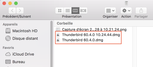

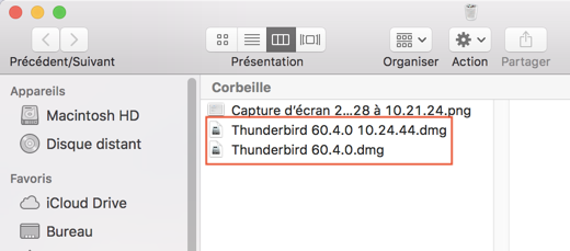

    Wie der Name "Thunderbird 64.4.0 12.16.04.dmg" für das herunter geladene disk-image zustande gekommen ist, habe ich inzwischen heraus gefunden. Wenn man z. B. zwei Mal das Installationspaket "Thunderbird 60.4.0.dmg" herunter lädt und dann beide nacheinander in den Papierkorb verschiebt, erhält die zweite Kopie einen aus sechs Ziffern bestehenden Zusatz im Namen:

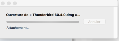

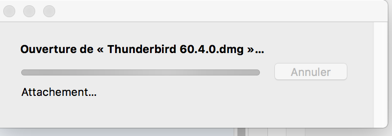

    Danach siehst ein paar Sekunden lang das folgende Fensterchen, in dem der Fortschritt des Öffnens des disk-image (.dmg) angezeigt wird:

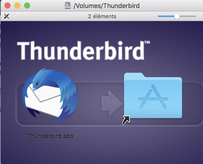

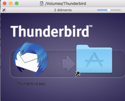

    Das Fensterchen schließt sich, und danach wird ein neues Fenster geöffnet, das anzeigt, wie das Programm letztendlich im Ordner "Programme" installiert werden kann:
    Jetzt muss man in diesem Fenster mit dem Mauszeiger das Thunderbird-Icon auf das Ordnersymbol mit dem großen A (entspricht dem Applications-Ordner) ziehen, und Thunderbird.app wird im Ordner "Programme" installiert. Man kann das TB-Icon auch auf den Desktop ziehen, um Thunderbird provisorisch dort zu installieren und später in den Ordner "Programme" verschieben.

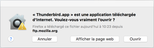

    Bis zu diesem Punkt solltest du die in deinem Screenshot gezeigte Warnung nicht erhalten. Wenn du jetzt im Ordner "Programme" einen Doppelklick auf "Thunderbird.app" machst, öffnet sich wieder ein kleines Fensterchen, in dem der Fortschritt der Überprüfung des Programms durch macOS angezeigt wird:

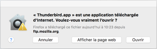

    Nach einigen Sekunden ist die Überprüfung abgeschlossen und wenn macOS festgestellt hat, dass das Programm aus dem AppStore oder von einem identifizierten Entwickler stammt, solltest du das folgende Dialog-Fenster sehen
    ("Thunderbird ist ein Programm, das aus dem Internet herunter geladen wurde. Wollen Sie es wirklich öffnen?"):
    Nur wenn es sich um ein Programm handelt, das nicht den Kriterien "aus dem AppStore" oder "von einem identifizierten Entwickler" entspricht, erhält man die Warnung, die du gesehen hast. Das heißt, macOS verhindert in einem solchen Fall, dass das Programm vom Benutzer geöffnet wird.

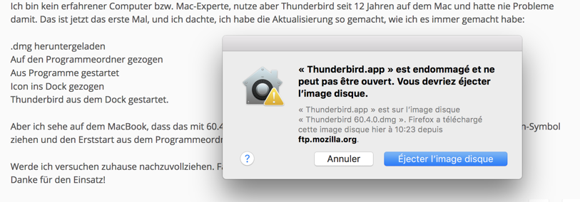

    Ich habe das Problem seltsamer Weise nicht auf meinem MacBook, auch dort habe ich 10.13.6, dort installiert sich Thunderbird sofort auf die von Dir beschriebene Weise.
    Ich bin jetzt ein Tage nicht an meinem iMac, so dass ich es erst Ende der Woche nochmal nachvollziehen und die Datei auf den Hoster legen kann. Wie schon gesagt, das Problem war trat nicht nur nach dem Download von Chip auf. Das hatte ich erst als zweites probiert, davor und danach habe ich alle Downloads nur von den Thunderbird-Seiten gemacht.
    Ich bin kein erfahrener Computer bzw. Mac-Experte, nutze aber Thunderbird seit 12 Jahren auf dem Mac und hatte nie Probleme damit. Das ist jetzt das erste Mal, und ich dachte, ich habe die Aktualisierung so gemacht, wie ich es immer gemacht habe:
    .dmg heruntergeladen
    Auf den Programmeordner gezogen
    Aus Programme gestartet
    Icon ins Dock gezogen
    Thunderbird aus dem Dock gestartet.
    Aber ich sehe auf dem MacBook, dass das mit 60.4.0 nicht funktioniert, sondern ich muss erst das Icon auf das Application-Symbol ziehen und den Erststart aus dem Programmeordner machen. Dann funktioniert es auf dem MacBook.

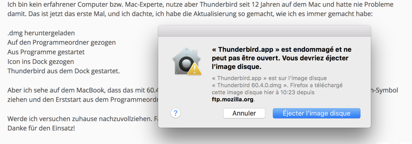

    Ich habe jetzt mal die Installation von Thunderbird 60.4.0 Schritt für Schritt durchgeführt wie du es beschreibst. Wenn ich dann zum Schluss Thunderbird aus dem Dock starte, erhalte ich exakt die selbe Warnung wie du:
    Dein Fehler war, das Disk-Image aus dem Programmordner zu öffnen und dann das Icon nicht auf den Application-Ordner zu ziehen, sondern ins Dock, und dann Thunderbird von diesem Icon im Dock öffnen zu wollen, wohingegen das Programm Thunderbird überhaupt noch nicht im Programmordner installiert war.
    Ich rate dir, das Disk-Image "Thunderbird 60.4.0.dmg" gar nicht erst in den Programmordner zu ziehen (dort hat es nichts zu suchen und kann nur zu Verwirrung führen!), sondern auf dem Desktop zu belassen, von wo du es durch einen Doppelklick öffnen kannst. Danach ziehst du das Thunderbird Icon, wie in meinem Screenshot in Beitrag #4 gezeigt, auf den Application-Ordner. Wenn Thunderbird dann endgültig im Programmordner installiert ist, kannst du den Programmordner öffnen und das Thunderbird Icon ins Dock ziehen. Wenn du ihn dann Thunderbird.app zum ersten Mal vom Dock aus (oder aus dem Programmordner) startest, wird er zunächst noch überprüft. Am Ende dieser Überprüfung siehst du das ebenfalls oben als Screenshot gezeigte Dialog-Fenster, in dem du auf "Öffnen" klicken musst, damit sich Thunderbird endgültig öffnet. Diese Überprüfung wird nur beim ersten Start durchgeführt, bei weiteren Starts öffnet sich TB direkt.
