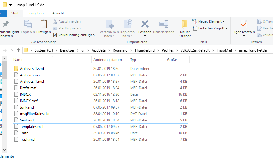

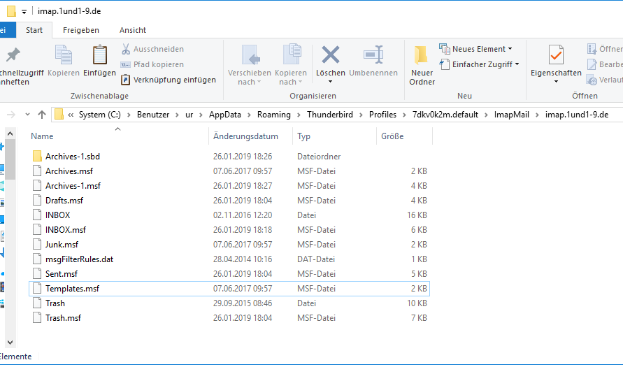

    Ich lade einmal ein Bild vom Inhalt des 2. Testordners hoch, der ebenfalls nicht hergestellt werden konnte.
    Vielleicht ist das für jemanden, der etwas davon versteht, hilfreich ...

    Als du die gesicherte Mbox-Datei "INBOX" wieder in den Kontenordner "imap.1und1-9.de" (??) eingesetzt und dann Thunderbird gestartet hast, wurde der Posteingang von TB mit dem des Servers synchronisiert, auf dem sich a priori keine Mails mehr befanden, denn du hattest ja den Inhalt des Posteingangs gelöscht. Ergebnis: dein Posteingang ist leer bis auf einige neue Mails, die inzwischen auf diesem Konto eingegangen waren.
    Was das Einfügen der Datei Sent.msf bezwecken soll, entzieht sich meinem Verständnis, da es sich um eine Index-Datei handelt, die keine Mails enthält.
    Zitat von Ulchen
    Da ich es nicht glauben konnte, habe ich es mit einem 2. Mailordner versucht. Leider mit demselben Ergebnis.
    Tut mir leid, trotz des Screenshots verstehe ich nicht, was du mit dem "2. Mailordner" meinst.

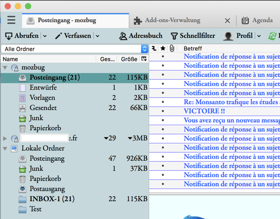

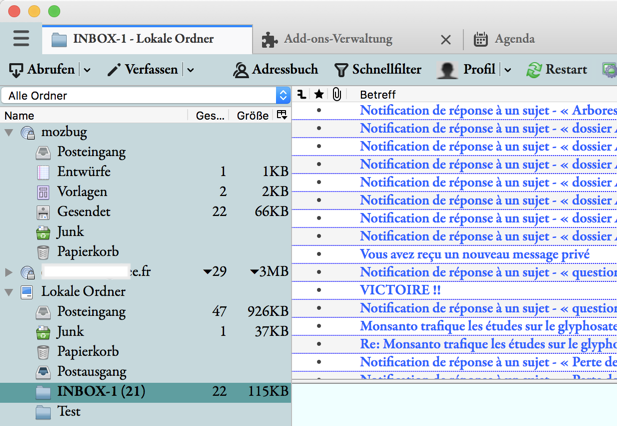

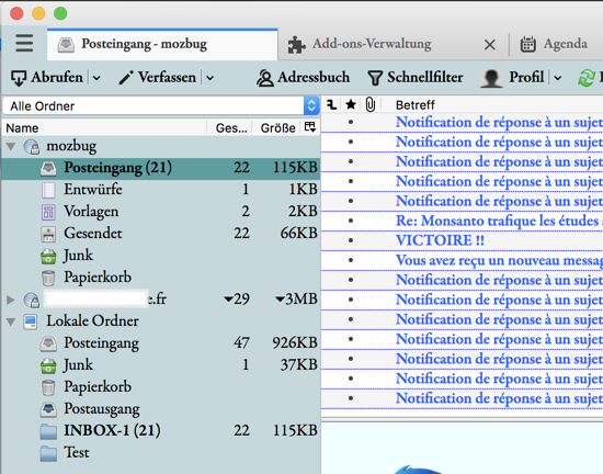

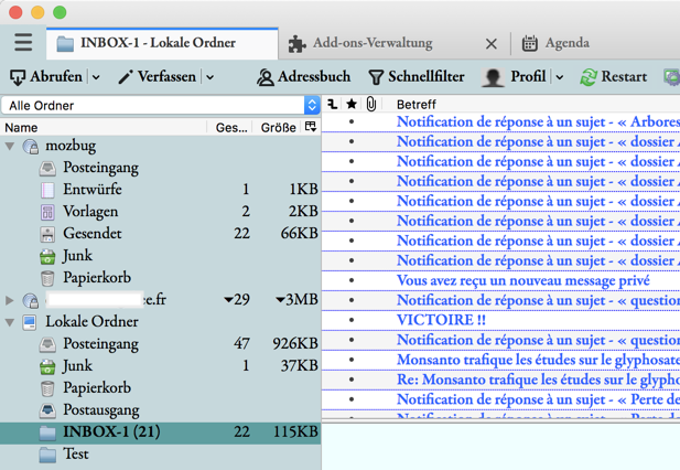

    Wenn du noch eine Kopie der ursprünglichen Mbox-Datei "INBOX" hast, gehe in den Profilordner, öffne den Ordner "Mail" > Local Folders und füge eine Kopie von "INBOX" in Local Folders ein.
    Sollte sich in Local Folders schon eine Datei "Inbox" befinden, benenne die Kopie von "INBOX" um in "INBOX-1", bevor du sie in "Local Folders" einfügst.
    Wenn du TB neu startest, solltest du einen Ordner "Posteingang" (bzw. "INBOX-1") mit deinen alten Mails in den "Lokalen Ordnern" finden.
