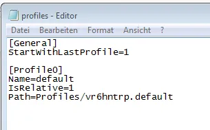

    habe jetzt doch eine profiles Datei gefunden!
    [General]
    StartWithLastProfile=1
    [Profile0]
    Name=default
    IsRelative=1
    Path=Profiles/vr6hntrp.default

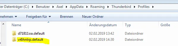

    irgendwie ist das doch alles doppelt und dreifach!?
    Dachte gerade ich hab's, nachdem ich den d71811oa gelöscht hatte....
    aber TB lässt sich dann gar nicht mehr öffnen!

    Quote from AxelS
    Laut dieser Datei startet TB im Profil "vr6hntrp.default", welches angesichts einer Größe von 4 GB dein zuletzt benutztes Profil sein könnte.

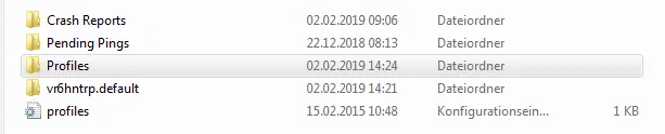

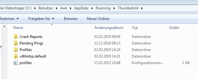

    Quote from AxelS
    Aus deinen Screenshots geht hervor, dass du tatsächlich zwei Profilordner im Ordner "Profiles" hast. Das Profil "vr6hntrp.default" könnte dem zuletzt benutzten Profil entsprechen, woher das andere mit dem Namen "d71811oa.default" kommt, kann man als Außenstehender nicht erraten. Anstelle der Änderungsdaten wäre es viel aufschlussreicher, die Erstellungs -Daten der bieden Profile zu kennen.
    Im Screenshot mit dem Inhalt des Ordners "Thunderbird" fällt auf, dass sich darin ebenfalls der Profilordner "vr6hntrp.default" befindet, der aber nicht in dieses Verzeichnis gehört. Das hat allerdings Thunderbird nicht selber bewerkstelligt, da muss ein hilfreiches Händchen am Werk gewesen sein ;)
    Leider ist die Situation durch das Zurücksetzen noch komplizierter geworden. Ich kann mangels weiterer Informationen nicht mit absoluter Sicherheit sagen, welcher dein zuletzt benutzter Profilordner gewesen ist und woher der zweite Profilordner kommt. Du kannst allerdings in beiden Profilordnern die Ordner "Mail" öffnen und die darin befindlichen Kontenordner "pop.xxx.xx" darauf untersuchen, ob Dateien wie "Inbox" oder "Sent" heute oder gestern geändert worden sind. Daraus kann man schließen, welches Profil zuletzt aktiv gewesen ist.
    Nehmen wir mal an, das lässt sich mit Sicherheit bestimmen. Dann ândert das immer noch nichts an der Tatsache, dass TB sich derzeit öffnet, ohne deine Konten anzuzeigen. Es wäre aber ein interessanter Hinweis, wenn man die Adressbücher mit den alten Adressen sehen könnte. Wenn du eine etwas ältere Profilsicherung hättest, könnte man daraus die Datei prefs.js kopieren und in den zuletzt aktiven Profilordner einsetzen. ich gehe aber davon aus, dass es keine andere Profilsicherung gibt.
    Quote from AxelS
    Den hast du einfach gelöscht, ohne zu untersuchen, was sich darin befindet?
    Mir ist allerdings unerklärlich, wieso sich TB dann ûberhaupt nicht mehr öffnen lässt. Wie manifestiert sich das? Gibt es eine Fehlermeldung?
    Ich würde jetzt zuerst einmal bei beendetem Thunderbird den Ordner "vr6hntrp.default" aus dem Ordner "Thunderbird" (also nicht den Ordner "vr6hntrp.default", der sich in "Profiles" befindet !!!) wo anders hin verschieben, meinetwegen auf den Desktop. Dann TB neu starten und sehen, was passiert.

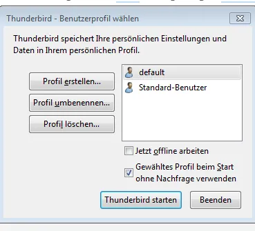

    Versuchen wir jetzt einfach mal eine andere Herangehensweise:
    öffne den TB-Profil-Manager wie hier beschrieben Profil-Manager - Profile verwalten, erstellen und löschen
    Erstelle ein neues Profil, dann klicke auf "Ordner wählen", navigiere zu dem Profilordner "vr6hntrp.default" im Ordner "Profiles", markiere ihn und klicke auf Öffnen". Danach klicke auf "Beendigt", starte TB in diesem Profil und überprüfe, ob deine alten Konten und Ordner angezeigt werden.
